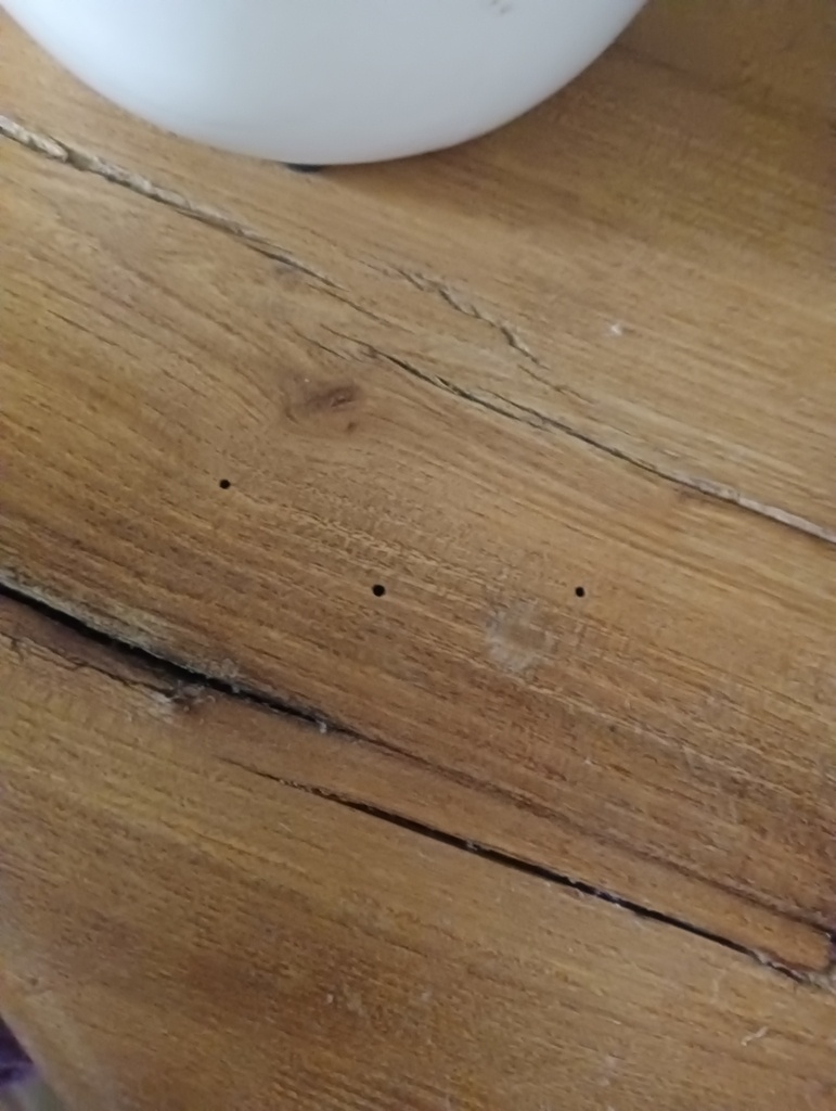

Vrillettes ?

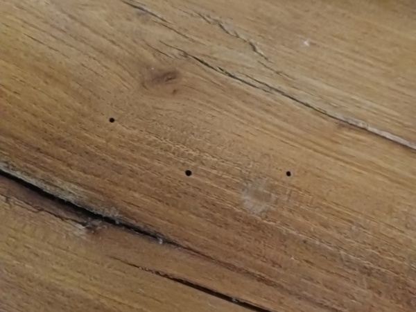

J'ai des étagères en bois ( chêne ?) qui présentent des petits trous ( voir photo ).
Je pense qu'on a de la vrillette😞 .
Je suis complètement néophyte , et il y a beaucoup de bois dans ma maison donc je suis un peu perdue.
Comment dois je procéder ? J'imagine que je dois d'abord poncer / décirer puis ensuite ?
Je met le produit protecteur pour les insectes ( je pensais partir sur la marque woodbliss qui a l'air moins cracra que le xylophène )?
Je comprends aussi qu'il faut traiter pour la remontée des tanins du coup je mets quel produit en premier la protection insecte ou le truc a tanin ? Et je finis par quoi ? Une huile, un vernis?
Je suis perduuue
Merci beaucoup
Eric54
Ce n'est pas du chêne.
Sur la première photo, je pense à de l'orme et les 2 autres à du noyer.
Ce meuble à peut-être été entreposé avant dans un milieu humide? Les vers ne sont peut-être plus là? voir s'il y a de la scuire...L'imbiber de vinaigre fort ou d'alcool à 90° les dérangeront, c'est un traitemment inofensif, mais pas aussi radical qu'un insecticide...

Il faut déjà vérifier que votre pièce de bois est toujours squatter. Avez vous des petits de sciure à la verticale des trous, si oui il faut traiter.
Inutile d'enlever la protection de vos étagères, dans le commerce on vend des aérosols d'insecticide qui dispose d'un petit tuyau flexible terminée par une aiguille. Il suffit d'introduire cette aiguille dans le trou et de renouveler l'opération plusieurs fois. Après tout dépend du nombre de trous, il faut que cela reste limité. Sinon certaines personnes place la pièce de bois dans un congélation (si elle rentre), mais je ne l'ai jamais fait. Le froid tuant les bestioles.
Et au final si nécessaire, on retouche la finition

Merci glaude ! Je vais regarder si je vois de la sciure , pour l'instant je n'en ai pas trouvé.

Oui l'aérosol équipé d'un tube est une bonne solution quand vous avez une dizaine de trous à gérer… mais au-delà, c'est juste pas envisageable 😂
