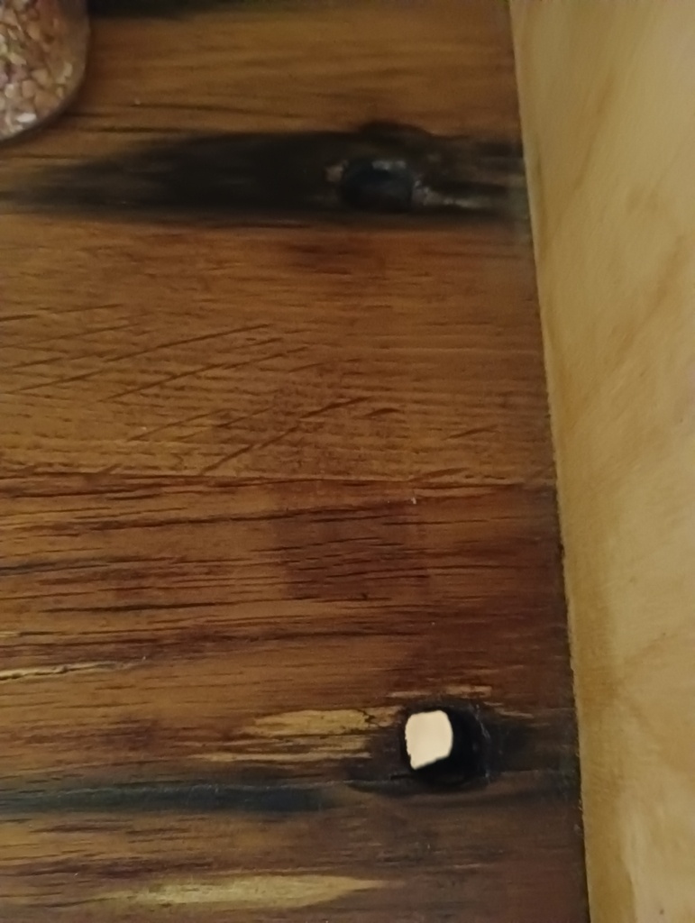

Il y a des tâches noires qui apparaissent sur les étagères de ma cuisine.
Je ne m'étais pas affolée outre mesure au debut , mais je constate que cela s'étend maintenant et que des trous se forment dans les zones noires. Certains trous traversent même les étagères.
Savez vous ce qui cause cela et surtout comment je dois procéder ?
Merci beaucoup

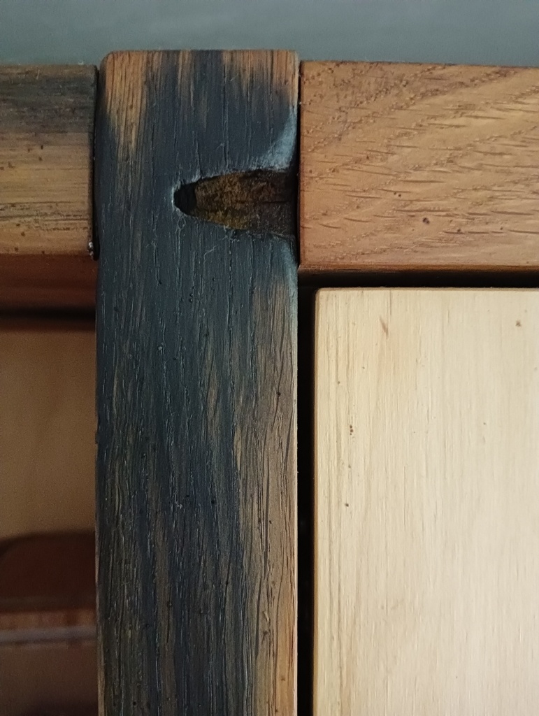

Les taches noires qui entourent les trous me font penser à du bois de chêne qui a séjournait avec des pièces de ferraille. Sous l'effet des tanins la ferraille oxyde le bois en le tachant de noir/gris.
a regarder, tes planches ne semblent être du vieux bois, peut être de réemploi.
sarthonnec
Merci pour cette piste🙏🏼 . Je crois qu'il s'agit du bois de ré -emploi, peut être même de bois flotté si j'ai bien compris en achetant la maison. Mais pourquoi les tâches se developperaient maintenant ? Ces étagères sont en place depuis des années. Et du coup les trous se forment particulièrement là où c'est noir , du coup le bois est fragilisé a cet endroit quand même non ?
Chatongris
Une exposition récente à l'humidité ?
sarthonnec
Ben, on n'a pas vraiment changé nos habitudes après l'année a été très humide et on est en Bretagne donc probablement plus d'humidité dans la maison.
Slick
Bonjour, oui c'est bien du tanin qui ressort, il doit rester de la ferraille là-dedans !
sarthonnec

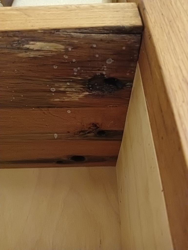

Merci 🙏🏼 Mais du coup qu'est ce qui explique les trous dans les parties noires ?
On entend un tictictictictic dans la cuisine qui fait penser a de la vrillettes. Ça pourrait être ça ? Les trous me paraissent gros et on ne trouve pas de sciure.
