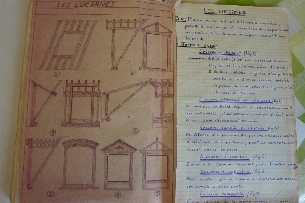

Je suis charpentier de metier et j ai suivi une formation de type bep bac pro en lycee pro et au niveau de tracée je suis pas au top de la forme,
Je recherche un bon manuel de tracé par ce que je doit tailler une lucarne guitarde et je voudrais apprendre par moi meme, pour le tracé de mes arêtier, lien etc

si je peut être utile , dis moi ? je peu te coacher sur le croche et arêtier ;)
ici tu commences par cet exercice ;) damien-charpen...ions/20-lucarne
ici une épure de guitarde sophistiquée sbebuilders.bl...ot.com/2016/03/
ici en lamellé collé charpente-cons...artisan-ccbois/
je pense que sylvain pourra d aider dans ta démarche de traçage
