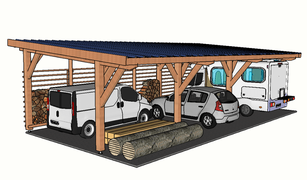

J'envisage de faire un carport pour 3 fonctions :
  • abriter un fourgon et une voiture, et à l'avenir un camping car
  • stocker mon bois de chauffage en appui sur une paroi (coupé en 30 cm, ça manque de stabilité)
  • abriter le bois d'oeuvre que je débite au gré des occasions
Je fais habituellement des abris de jardin de structure simple, mais là c'est de la vrai charpente, et j'ai à apprendre ! ;)
La surface couverte serait de 13 x 6,50 m.

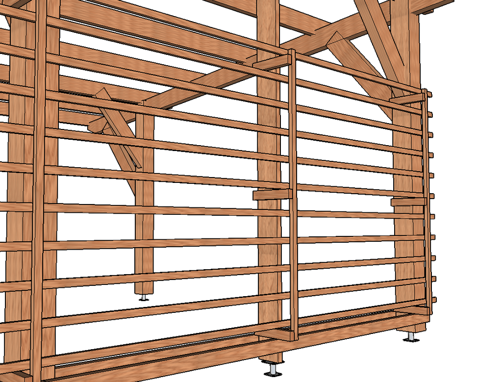

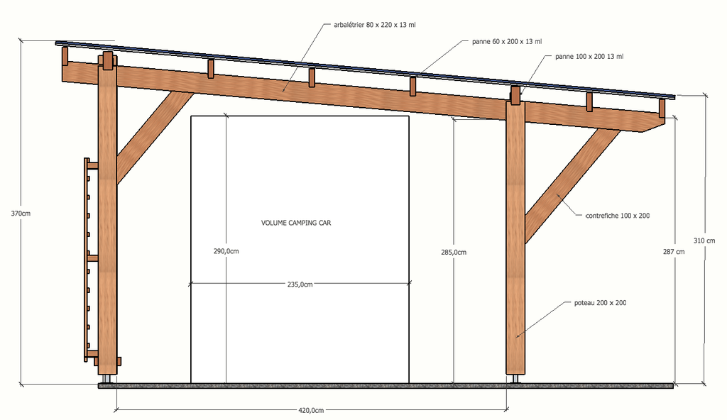

Ossature en douglas massif. Je suis parti sur les sections suivantes, un peu au pifomètre :
  • poteaux 200 x 200
  • arbalétriers 80 x 220
  • pannes 100 x 200 au dessus des poteaux, 60 x 200 pour les autres
  • contrefiches 100 x 200
    Qu'en pensez vous ?

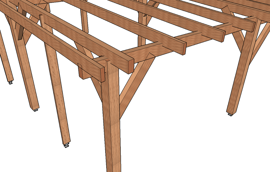

Les assemblages seraient en tenons mortaises pour les contrefiches, enfourchements entre poteaux et arbalétriers.
Les pannes en léger enfourchement et vis.
Je n'ai pas mis de contrefiches de chaque côté du poteau de droite pour gagner de la place. Est ce raisonnable ?

En effet les contrefiches nous embêtent souvent pour ce qui est de la place en dessous!
Mais là ta structure n'est pas contreventée pour les poussées vers la droite (sur ta vue de côté), personnellement je ne tenterai pas... Si vraiment tu n'en veux pas, je conseillerai au minimum de faire une dépassée plus longue du côté gauche et de venir contreventer sous ta dépassée.
Sinon, il n'y a rien pour empêcher ton abri de se coucher dans cet axe là.
Pour le reste ça semble correct, à vérifier quand même la section des arbas qui sont peut-être un peu légers? (mais chez moi on met souvent de gros bouts de bois car beaucoup de neige!)

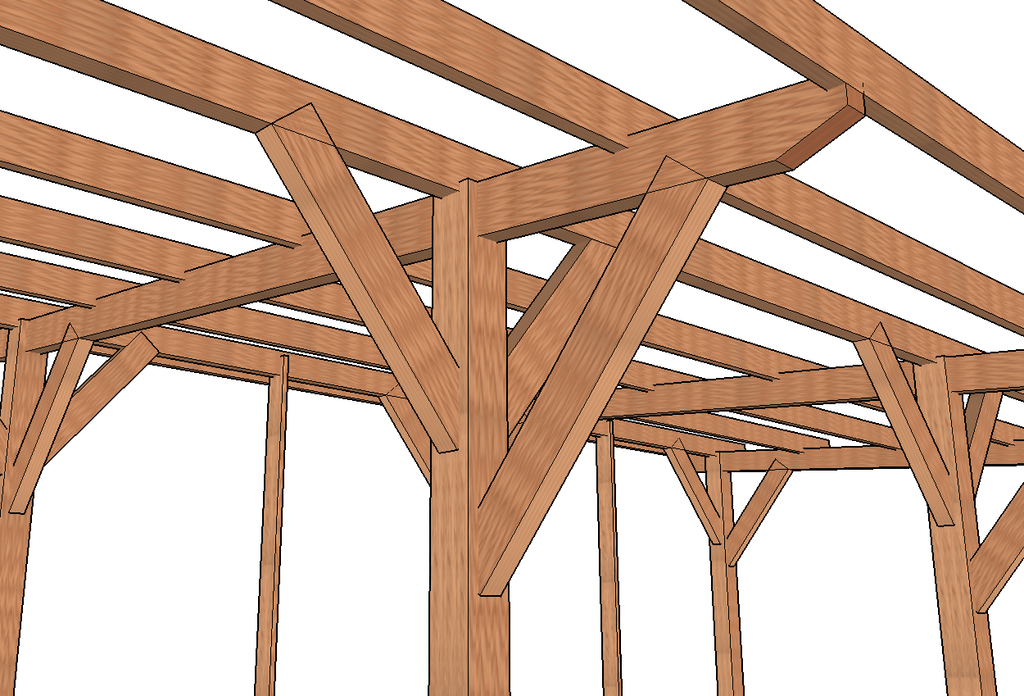

Ou alors der mets des contrefiches plus courtes, pour limiter la perte de place ?
Côté fondation ? Des plots cubiques de 40 - 50 cm et des platines chevillées. Je trouve ça moche mais ça isole.
En faisant une dépassée plus courte à droite et une contrefiche plus courte (elle me semble très longue), tu vas gagner en place tout en résolvant ton problème de contreventement et tu ne sera pas gêné au niveau des portières arrière sur les véhicules garés sur la largeur

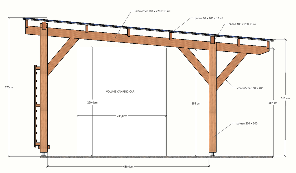

Je passerais à 4,50 - 4,60 m entre poteaux.
Initialement j'étais parti sur des arba doublés 45 ou 60 x 220, mais un peu plus compliqué en assemblage.
Je peux passer sur du 100 x 220.
Le Bois d'Yv
Voilà, avec les contrefiches modifiées, un entre poteaux de 4,30 m, des arba de 100 x 220
charpentejess
Ah voilà qui me semble mieux!
