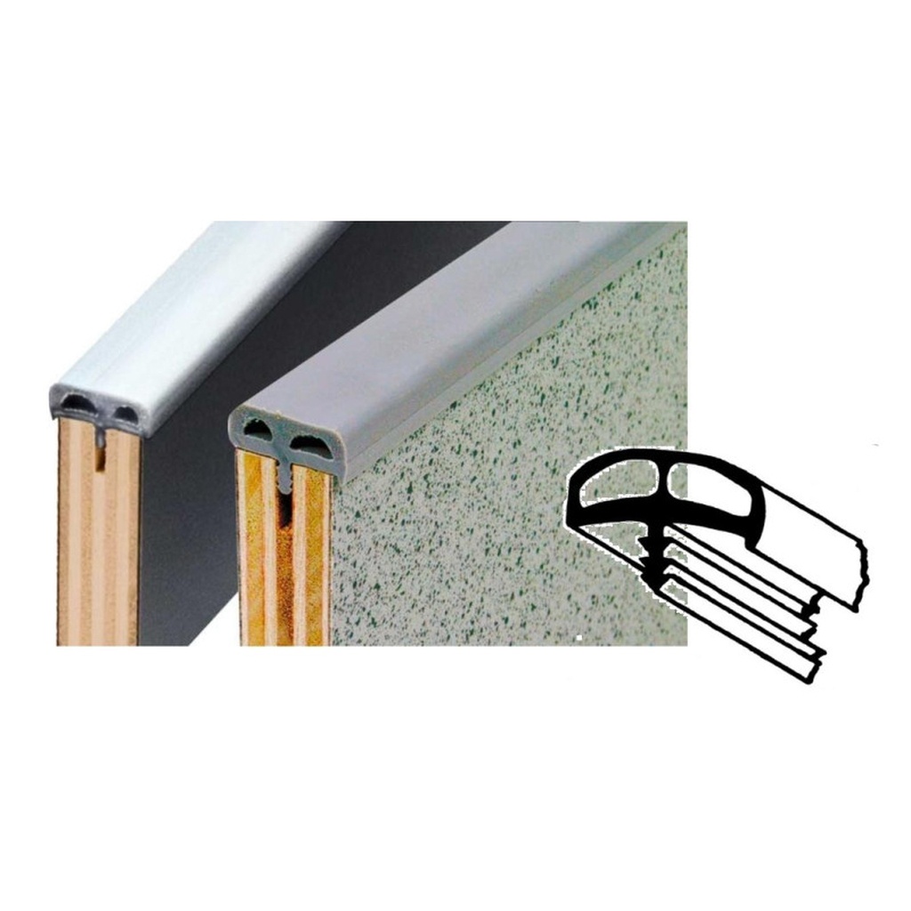

j'aimerai poser un champ profilé sur les bords d'un meuble destiné à équiper un camping car ne disposant pas d'outils spécifique pour réaliser la rainure je viens à la pêche de renseignements merci pour vos conseils Cordialement

bonjour vous avez tout à fait raison voici un cliché de ce que je veux poser sur le champ d'une table et sur le bord des meubles qui seront installés dans un fourgon. j'avais pensé utiliser ma scie circulaire sur table pour faire le trait de scie mais il faut tenir la planche de contreplaqué de 15 mm verticalement et ça c'est pas trop jouable à moins que de faire un grand guide merci pour vos lumières Cordialement

Pour réaliser ton projet il te faut soit une toupie (ce que je doute à ta lecture) soit utiliser une scie circulaire. Après avoir vérifier l'épaisseur du trait de scie de la lame (inscrit sur la lame) il te faut trouver une combine pour tenir sur le chant ta pièce de bois à usiner.
Par exemple en l'appuyant sur une table, un meuble, un établi.
Pour la stabilité de la scie tu fixes en parallèle une autre pièce de bois (genre chevron) qui augmentera ta surface de portée de la machine.
Suivant la précision du résultat collage ou non

C'est la solution que j'avais envisagé merci bonne journée Cordialement
