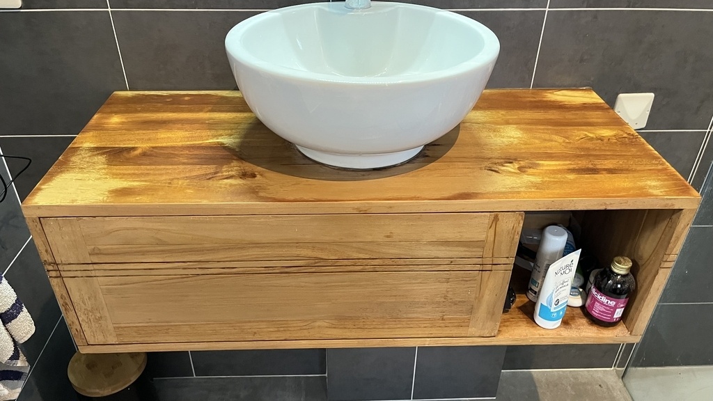

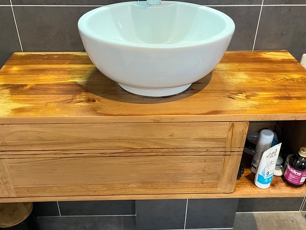

Bonjour j’ai un meuble teck qui était naturel et seulement huilé.
J’ai voulu le poncer pour enlever des taches. À l’issu je l’ai huilé
Résultats à certains endroit le bois est foncé (l’huile pénètre) et a d’autre il est très clair (l’huile glisse)
Le résultats n’est pas du tout esthétique
Comment faire svp ?
Merci d’avance
As-tu poncé de façon homogène ?
il reste peut-être du vernis sur les parties foncées
Quelle huile as-tu appliquée ?
cela conditionnera une éventuelle solution à ton problème
Ritchi30

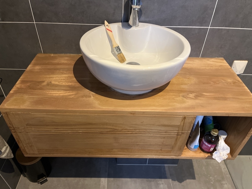

Le meuble a toujours été huilé.
Le ponçage est fait à nouveau
L’huile est une huile luberon teck.
Après ponçage des zones restent apparentes. Si je repasse de l’huile, elle va pénétrer de manière différente et va accentuer les taches
Quand Nicoel demande si le ponçage a été homogène c'est pas juste visuel mais est ce que la même technique a été utilisée avec la même intensitée.
Les traces me donnent l'impression qu'effectivement à certains endroits le ponçage à été moins important qu'à d'autres.
Après la finition huilée est pas la plus adaptée aux pièces d'eau.
