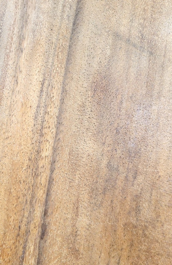

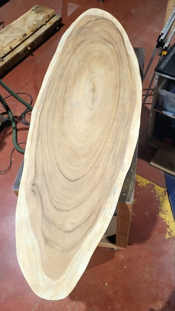

Je suis en train de poncer une table qui était en piteux état. De successives couches d’huile de lin sans siccatif. Dégoulinant, aggloméré, bref.
Après usage de tous les racloirs, rabots, cutter, ponceuse et autre machines encrassables possibles je suis enfin sur une surface nette.
Je ne sais pas identifier l’essence car je ne pratique pas les bois exotiques. Je sais qu’elle est arrivée d’Afrique il y’a 30 ans.
Sauriez vous me dire de quelle essence il s’agit et si je peux la vernir ou non s’il vous plaît.

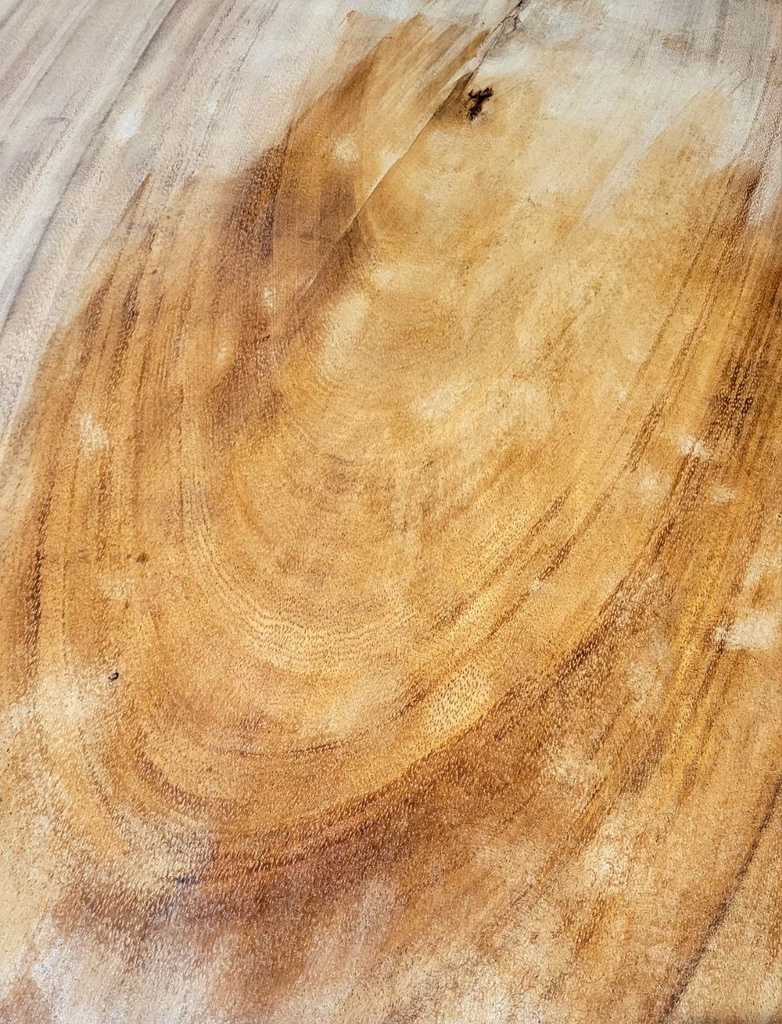

Sur la seconde photo j’ai fait un test de vernis sur la contreface.
Merci à vous ☺
Il semble bien que ce soit de l'Iroko. Pour ce qui serait de le vernir, c'est peu compatible, avec ce bois.
Merci Medalegno. Une huile peut être appliquée ?
Oak Je sais qu'il est assez réfractaire aux finitions, je ne m'avancerais donc pas trop, d'autant plus qu'il peut y avoir des restes d'anciens produits. Sur du neuf, il semble que des vernis à l'eau soient possibles.
A voir sur les sites de vendeurs ou fabricant, pour voir ce qu'ils préconisent.
Medalegno effectivement aujourdhui j'ai fait des test. Huile et vernis phase aqueuse ne marche pas. Vernis PU avec degraissage marche mais pas top... a voir

Vous êtes en bois de bout, j'opterais pour un vernis époxy
La question a déjà sa réponse... C'est de l'Iroko 😉
Merci kaspieds ! Effectivement le vernis epoxy est une solution 👍🏼
