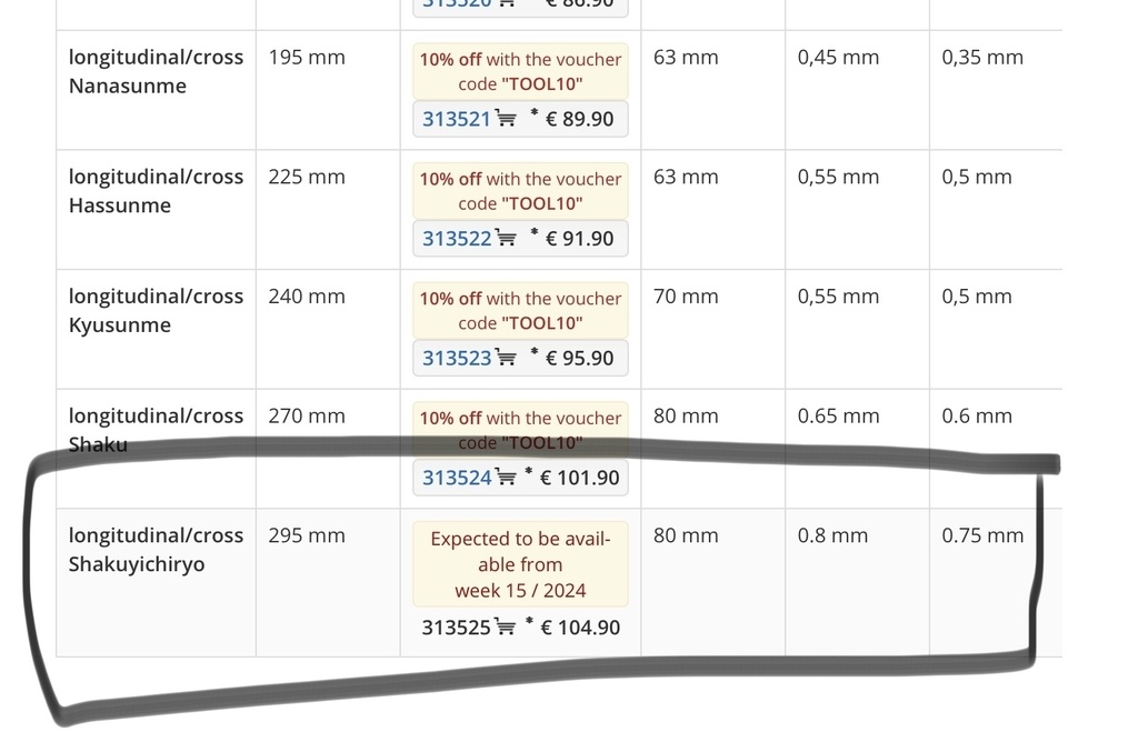

De plus, une 300 avec une lame de 0.8mm plutôt que celle de 0.45 m'offrirait plus de confort.

Je crois que celle qui suis avec ce type de specs est proche de ce que je cherche.
La lame est plus épaisse et la qualité de l’acier semble au dessus.
