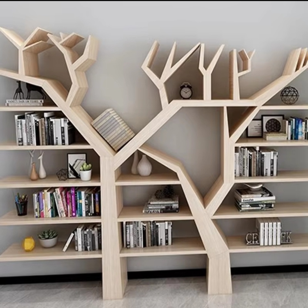

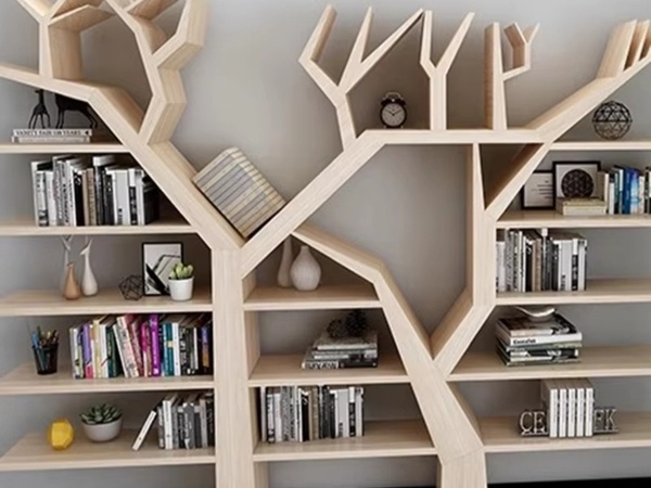

Bonjour à tous. J'ai vu ce style de bibliothèque qui me plaît bien mais j'ai du mal à m'imaginer comment la réaliser, je parle surtout du tronc au milieu pour pas que ce soit trop lourd et démontable pour le déplacer. Et pour les cotés, je pense qu'il faut absolument mettre des renforts si je ne veux pas que les planches s'affaissent.
Je suis preneur de toutes vos idées, merci.
Les étagères sur le coté sont sans doute fixées au mur.
Pour le reste, ce sont des blocs de bois découpés en biais, et assemblés/collés ensemble.

Si c'est des blocs de bois ça va être super lourd, c'est chiant je pense.
Bonndor Ah bon ???
Tu peux t'amuser à les faire creux... Mais c'est un peu plus compliqué...
BingoDS
Bonndor Tu peux faire ça avec du CP/MDF/Medium bref du panneau avec du plaquage... Mais comme Kentaro c'est se compliquer la vie pour pas grand chose...
Le bois, le vrai, le bloc, le gros, le massif, bref celui qui sent la forêt, c'est quand même chouette à travailler...

Oui moi aussi je préférerai le faire avec du vrai bois ou au moins avec des panneaux de tripli
