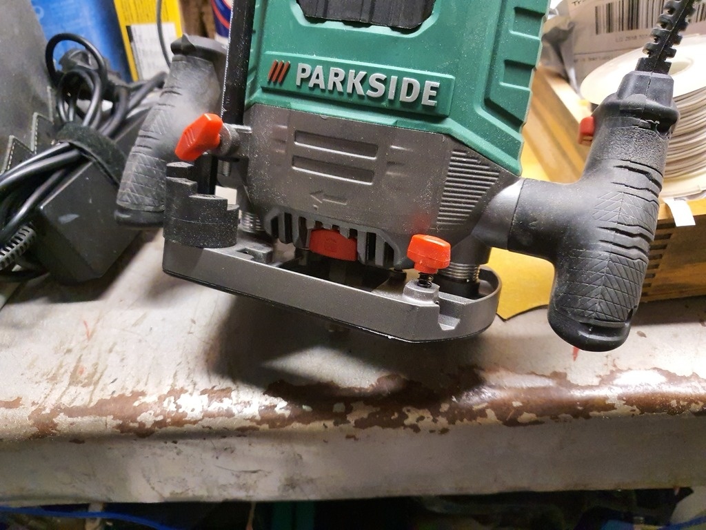

Bonjour à tous, voilà j'ai une défonceuse parkside et je me suis rendu compte qu'elle ne descend pas beaucoup sous la semelle, du coup si je veux mettre la bague à copier ma fraise sort de 3mm.
Ma question est : avez vous déjà eu ce problème, si oui quelle fraise avez vous acheter ?
J'avoue que je suis un peu perdu dans le choix des fraises ...
Merci par avance

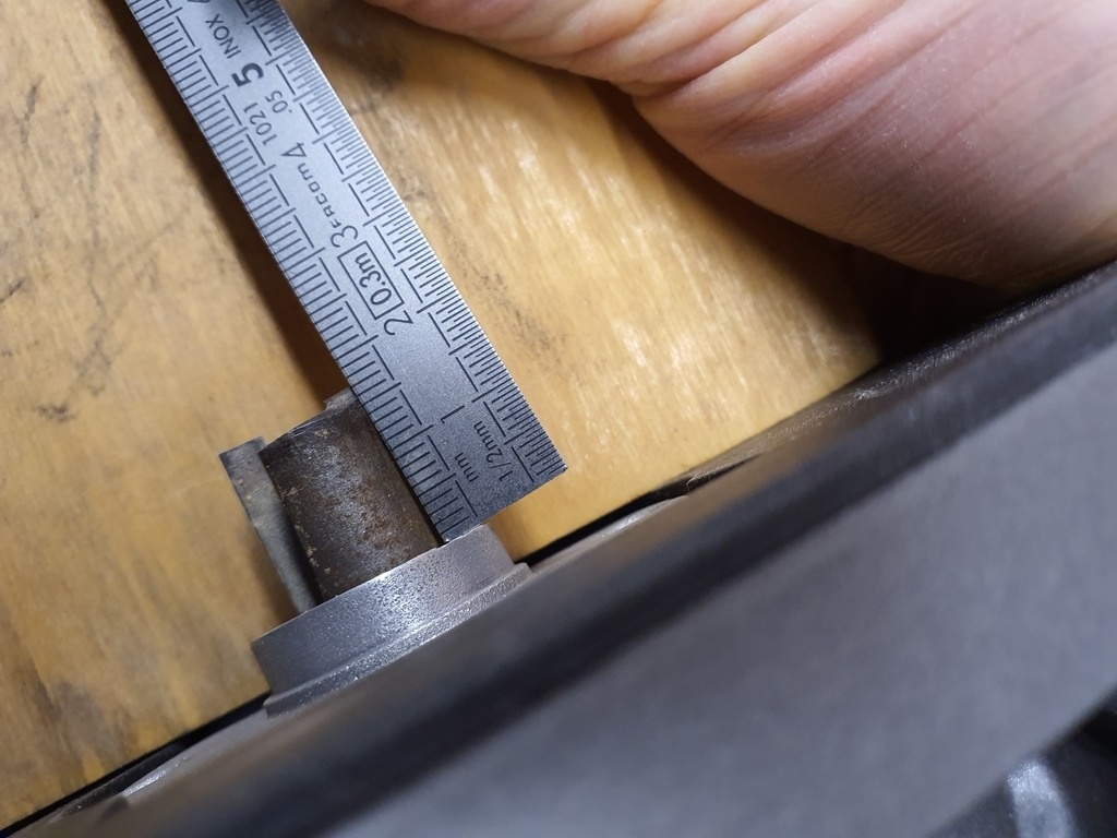

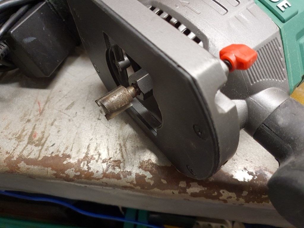

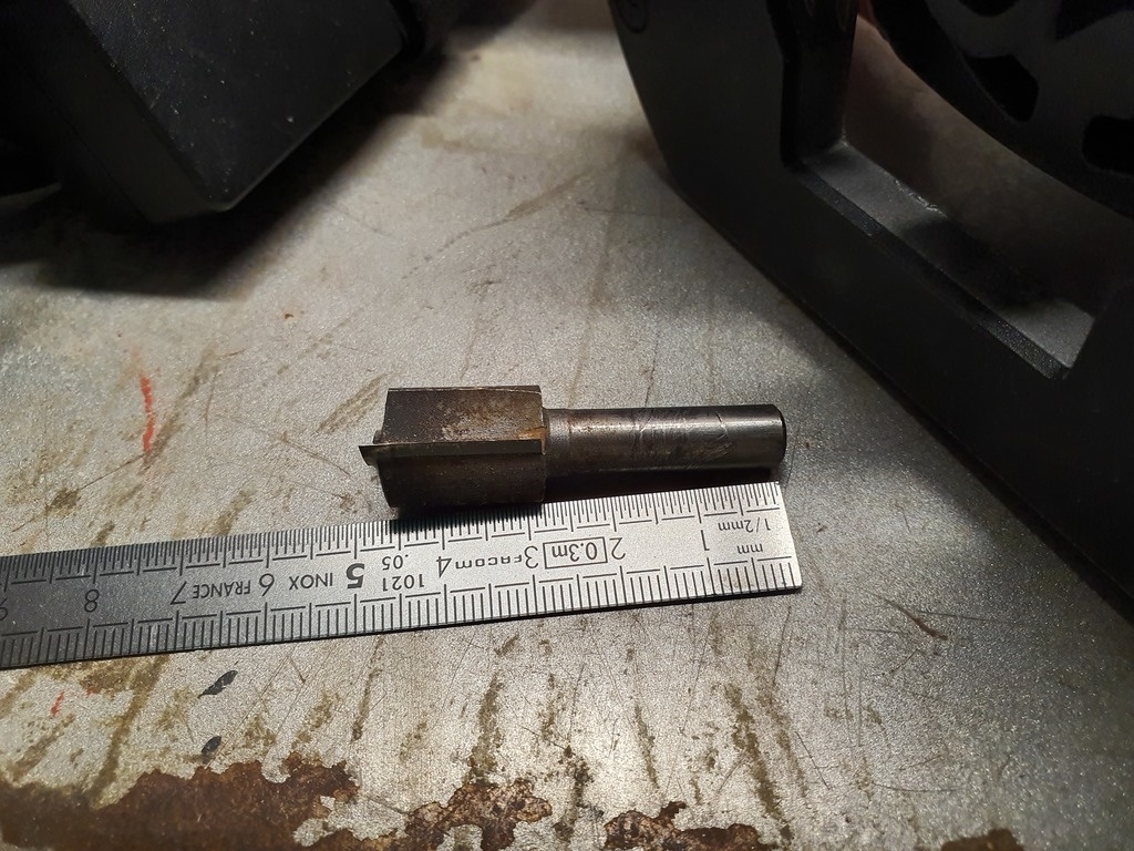

Alors je n'ai pas beaucoup d'expérience dans l'utilisation des défonceuse mais je suis un bon bricoleur. Bon il est vrai que j'ai manqué quelques millimètres à cause de la butée, du coup je vous envoi quelques photos.
La queue fait 30mm, sur la notice ils disent de l'enfoncer d'au moins 20, et du coup j'ai 7mm utilisable. Merci
Strange, avec la Bosch machin bidule Pof1400 je peux faire des feuillure de 20mm avec les fraises de me..e livrées avec, donc question!😞
Quel gland ce Galmot j'ai pas capté la bague!!, bon je reviens en 2éme semaine...😞
rere40

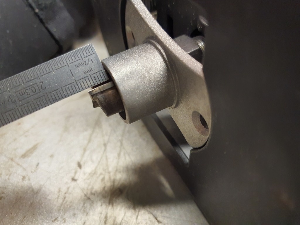

Et bin.... elle est grande cette bague de copiage....elle mesure combien en 'profondeur'?
effectivement elle est grande! comme dit Didier pas besoin qu'elle soit si longue surtout que du coup il faut que ton guide soit d'une épaisseur équivalente à ta bague...
ced21
+1, cette bague me parait largement trop haute.
Je la réduirais pour une hauteur pratique de l'ordre de 6~8mm

Oui merci je pensait faire ça mais j'avais quand même un doute sur la hauteur qu'il faut laisser. Bon je vais recouper pour qu'il reste 5mm d'appuis et je reviendrai pour vous montrer le résultat;
Bonndor
Et voilà, la coupe militaire est faite. 5mm du coup avec cette bague, si je fait mes gabarits avec des panneaux de 5mm d'épaisseur, j'aurai environ 17mm de prfondeur. Reste plus qu'à essayer. Un grand merci à vous tous pour m'avoir aiguiller !!
Par contre il va falloir que je fasse attention car sur cette partie elle fait 24,5mm d'épaisseur, mais bon je ne serai pas à 1/2mm quand même 😄
