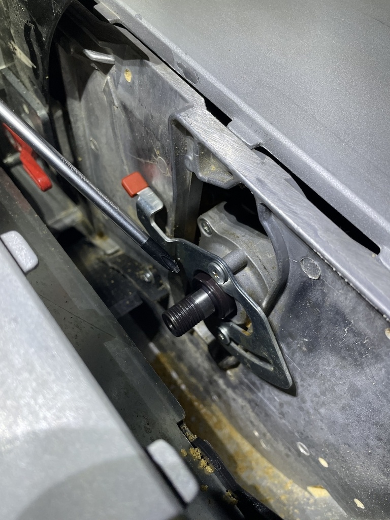

Je rencontre actuellement un problème avec ma scie sur table Metabo TS-254. Au démarrage, j’entends un bruit inhabituel, semblable à un frottement.
J’ai nettoyé la machine au niveau du mandrin de la lame et appliqué du dégrippant/lubrifiant, mais le problème persiste (Voir image en pièce jointe).

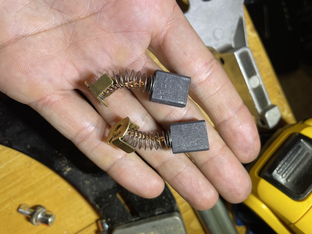

Regarde l'état des charbons. Ils sont probablement usés. Sur le moteur, tu dois avoir deux petites pastilles noires d'environ 15 mm de diamètre, avec une fente pour un tournevis plat.
Voir
raftida
J'ai vérifié l'état des charbons et ils semblent être en bon état.

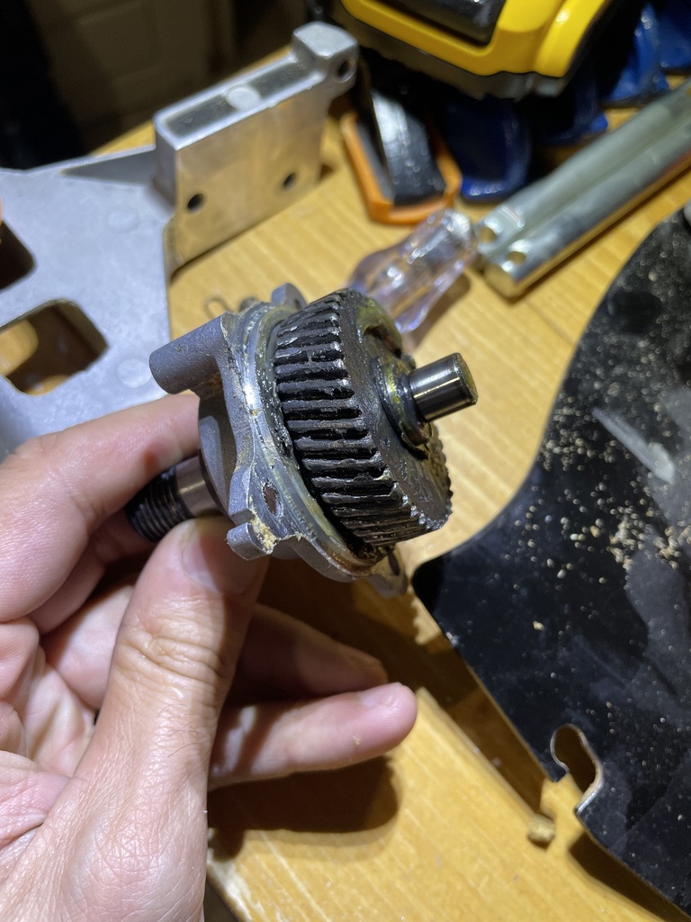

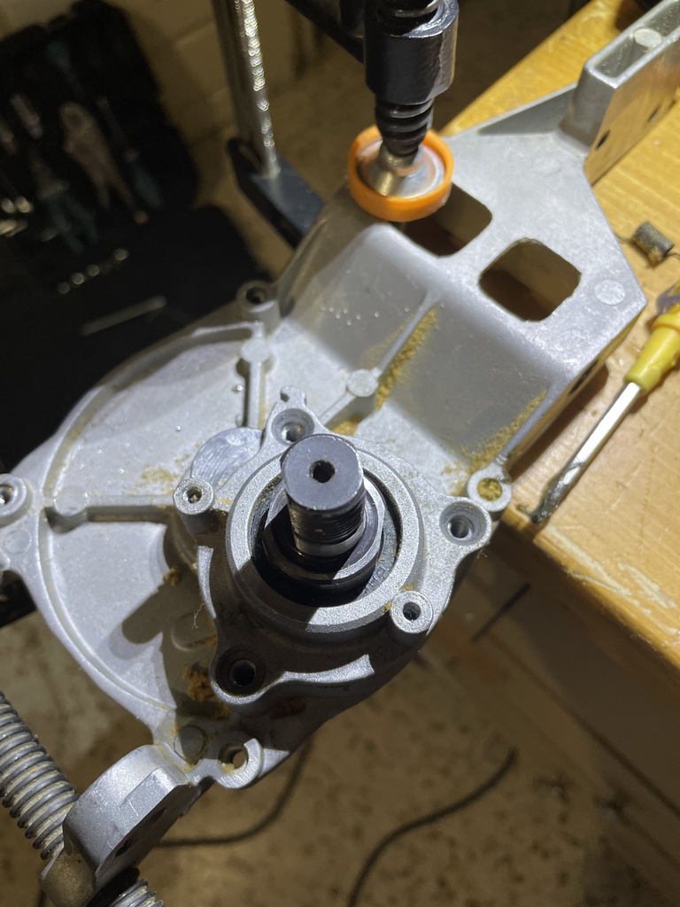

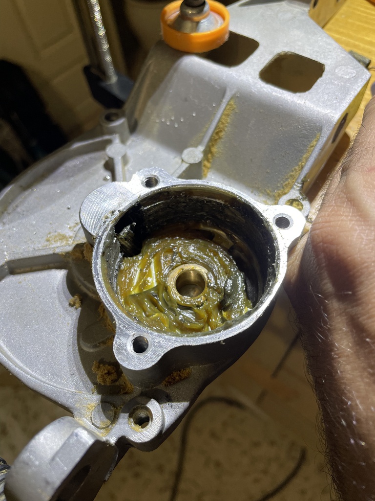

J'ai par la suite ouvert le moteur pour voir l'état des mécanisme à l’intérieur (Photos en pièces jointe).

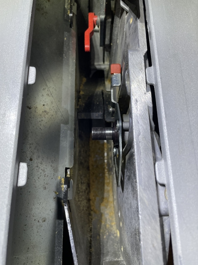

Le bruit de frottement semble venir du mandrin.
Faut-il nettoyer le mandrin et mettre ou nouvelle couche de graisse ?

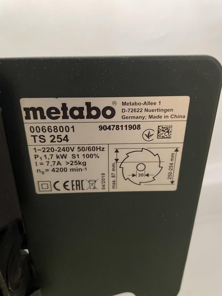

La tienne l'est ? Si oui, quel numéro de série ?
raftida
Bonsoir Nicoel,
La mienne date de 2019.
Le numéro de série est indiqué sur la photo en pièce jointe.
