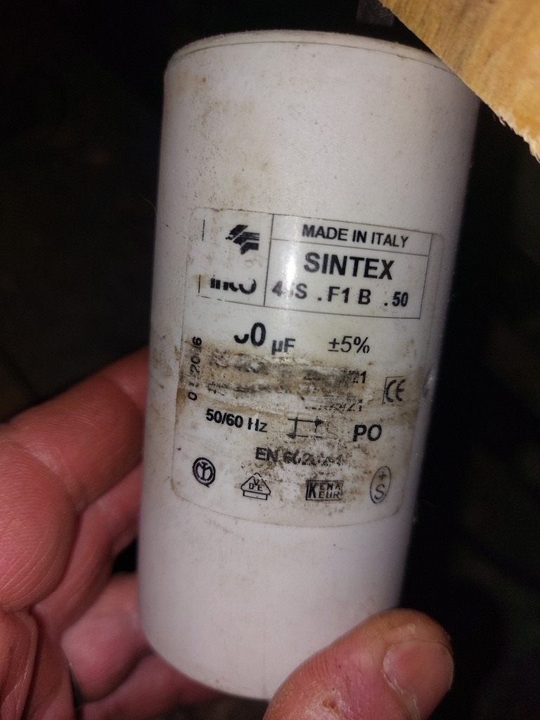

Bonjour à tous j'ai récupérer une vieille toupie guillet et comme souvent le moteur a été modifier en mono
La machine à démarrer 3 fois et plus rien ,elle bourdonne au démarrage.
Si je lance l'arbre à la main le moteur démarre

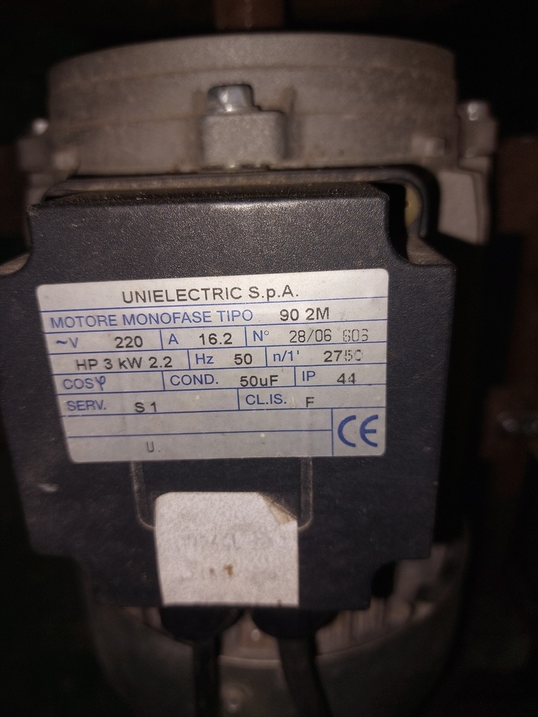

Pensez vous que le condensteur est mort ? Et si jamais quel puissance choisir sur celui du moteur les inscription sont partiellement effacer
En vous remerciant pour cette aide je suis nul en électricité 😄

Essayez un condensateur avec une meilleure tolérance
amazon.fr/Cond...r=8-16&th=1
Bien qu'indiqué sur le moteur un condo de 50 micro farad me parait faible
le calcul pour les moteur jusque 3cv est l'ampérage / 0.0722
Le condo est-il noirci à ses cosses, déformé ou gonflé ?
Ce serait utile de le faire tester

dBPs
Vu les références sur la photo, ce doit être un 50 micro Farrad, ce qui correspond à la plaque moteur

foal
moteur qui grogne et ne tourne pas=condo HS
