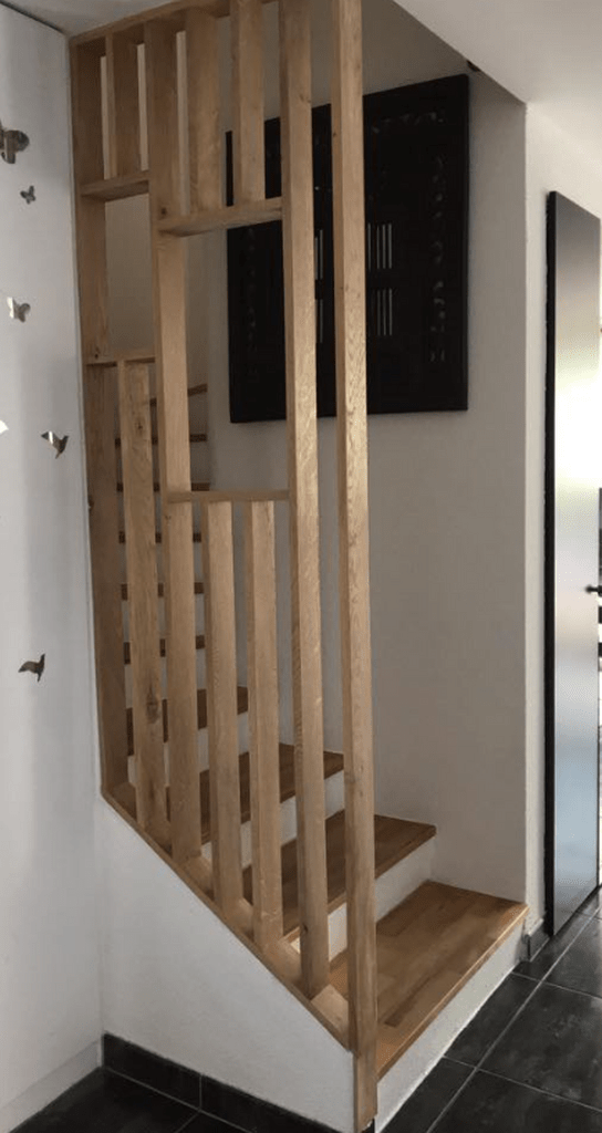

J'aimerais fabriquer un claustra comme sur cette photo en revanche j'aimerais que les lames soit orienté a 30° ou 45° ( a voir confirmer ) il y une pente de 20° dans ce projet.
Pouvez vous m'aider a calculer l'angle exacte pour le bas ?

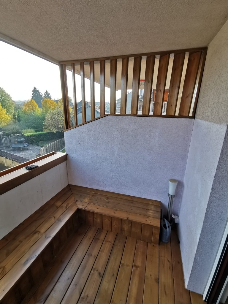

j'ai abandonner l'idée de le calculer mais après seulement 5 coupe dans des chute j'ai trouvé le bon angle voici le résultat
