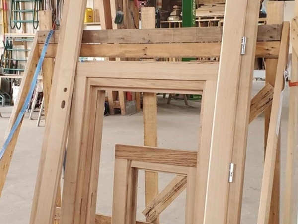

Bonjour !
Mes portes et fenêtres sont prêtes à être peintes (car ici, le PLU n'accepte pas d'ouvertures couleur bois). Ma baie vitrée en alu est en RAL6021, donc vert.
J'ai déjà commencé à échanger avec Rubio directement mais leur réponse me chagrine un peu...peut être pourrez-vous donc m'aider ?
J'ai trois questions :
  • Est-ce ok d'appliquer Rubio Woodcream (après Woodcleaner) sur du chêne rouge? Pas de soucis de remontée de tanins ?
  • Est-ce ok de protéger mes ouvertures extérieures avec Woodcream ? Eux me disent que oui mais c'est noté Non sur la fiche technique (FT Extérieur - p3).
  • Est-ce que l'un.e d'entre vous a déjà appliqué un des 3 verts en vente sur leur site et serait capable de m'indiquer lequel se rapprocherait le plus du RAL6021 ??? On m'a dit que je pouvait mélanger les couleurs entre elles mais il me faut au minimum un base de vert et savoir si je dois l'éclaircir ou le foncer...
Et si jamais vous pensez que le Rubio n'est pas adapté dans mon cas, pourriez-vous m'indiquer ce qui l'est ?
Je vous remercie de votre aide potentielle !

Il serai bien de vous présenter ici vous êtes sur une plateforme de partage pas un forum
mais pour votre information les huiles sont a oublier pour l'extérieur la seul solution relativement pérenne est la peinture et le mieux solventé plus résistant par retour d'expériences maintenant si vous souhaitez un entretien annuel vous pouvez mettre des huiles.

J'ai testé le woodcream sur ma cuisine de camping et j'ai quelques retours
les points positifs :
  • très facile a appliquer franchement 1 couche c'est déjà super il est possible d'en mettre une seconde sur la première quand elle est pas complètement sèche
  • facile a rincer : ça se rince à l'eau
  • ça se lave et c'est déperlant
en négatifs :
  • c'est vraiment pas donné
  • c'est très fragile ça se raye super facilement donc en cas de tâche tenace très difficle de la faire partir sans frotter...
Donc je dirai que sur des huisseries destinées à êtres manipulées ce n'est peut-être pas le plus adapté le risque de dégradation de la finition est important.
