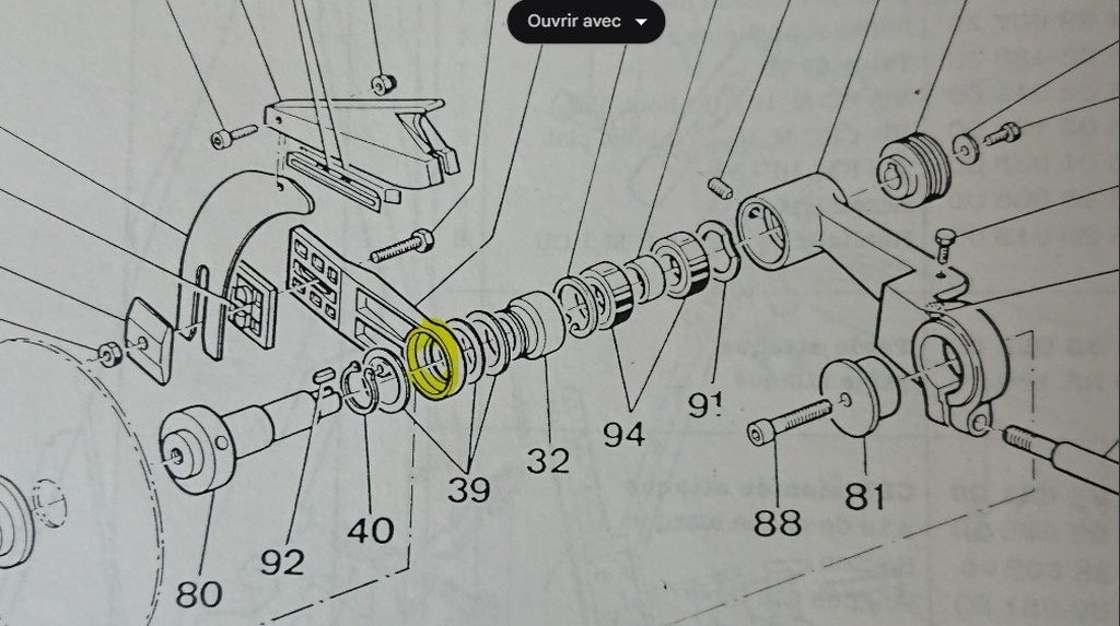

Bonsoir a tous,
mon couteau diviseur est desaxé par rapport a ma lame. De plus celui-ci vibre lorsque la scie est en fonctionnement.

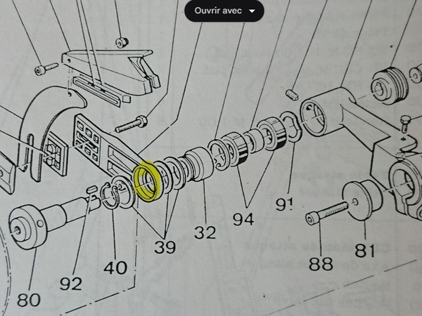

Apres avoir regardé de plus près, il y a un jeu radial qui me parait anormal voire responsable des pb decrits ci dessus.
L'eclaté de la scie montre un assemblage classique avec roulements et entretoises. Je doute que l'ensemble soit desséré car le jeu serait également dans la scie et ce n'est pas le cas.
l'un d'entre vous a t il deja demonté cette partie d'un combiné Lurem?
des avis sur l'origine de mon pb?
d'avance merci
cdt
MrFred
J'ai résolu mon problème de déxasement en 1mn avec un pied de biche !!
