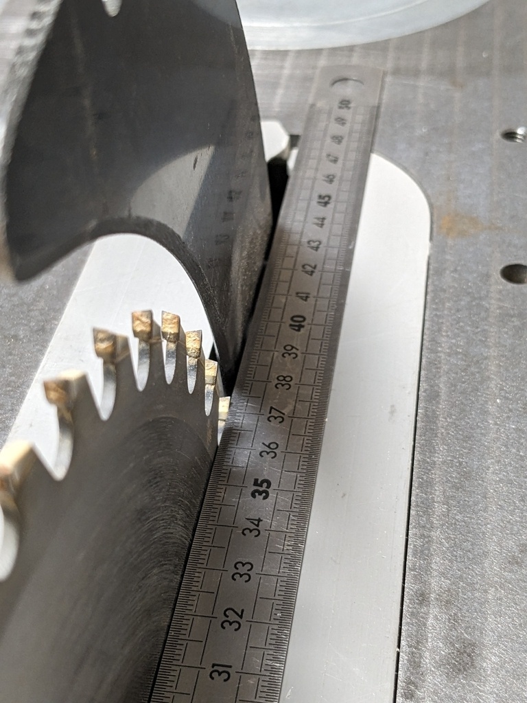

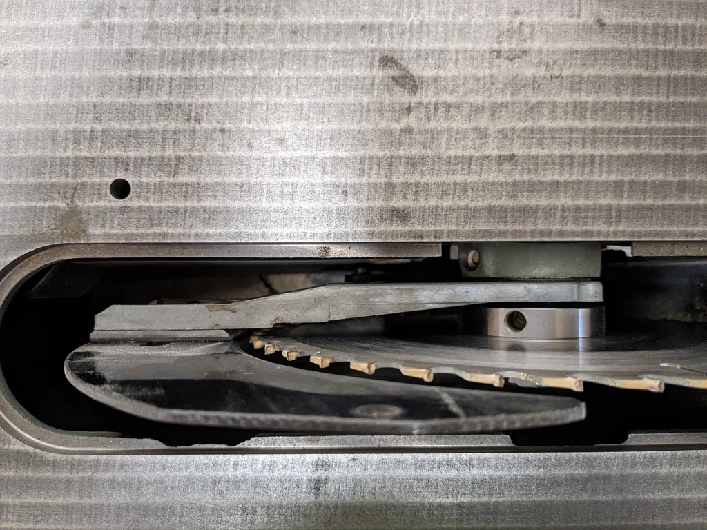

Depuis l'achat d'occasion de mon petit combiné Lurem 260 mon couteau diviseur est désaxé et me donne des problèmes d'imprécision, le couteau décolle les pièces du guide en sortie !
( il m'arrive parfois de l'enlever 🤫)
Il y a t'il un réglage possible ?
Je ne sais pas trop quoi faire à part tordre le support. ( marteau ou pied de biche )
Sur ma machine le couteau est fixé avec deux boulons, en jouant sur leur serrage je peux déporter le couteau à droite comme un gauche afin de le mettre dans l'axe de la lame.
Inutile de serrer comme une brute, il faut juste qu'il tienne. Vérifie tout de même qu'il ne soit pas un peu tordu , sinon quels coup de marteau vont lui apprendre très vite à rester dans le droit chemin.
Pour cette opération il faut le démonter, afin que la machine ne supporte pas les coups.
En revanche le démonter c'est prendre le risque d'un rejet, de faire peiner le moteur si le bois coince la lame. A éviter

jidei
sur la photo en vue de dessus, j'ai l'impression que la cale entre le couteau et la pièce de fonderie est trop épaisse ; à vérifier aussi que le couteau doit être moins épais que la voie de la lame de quelques 1/10ème

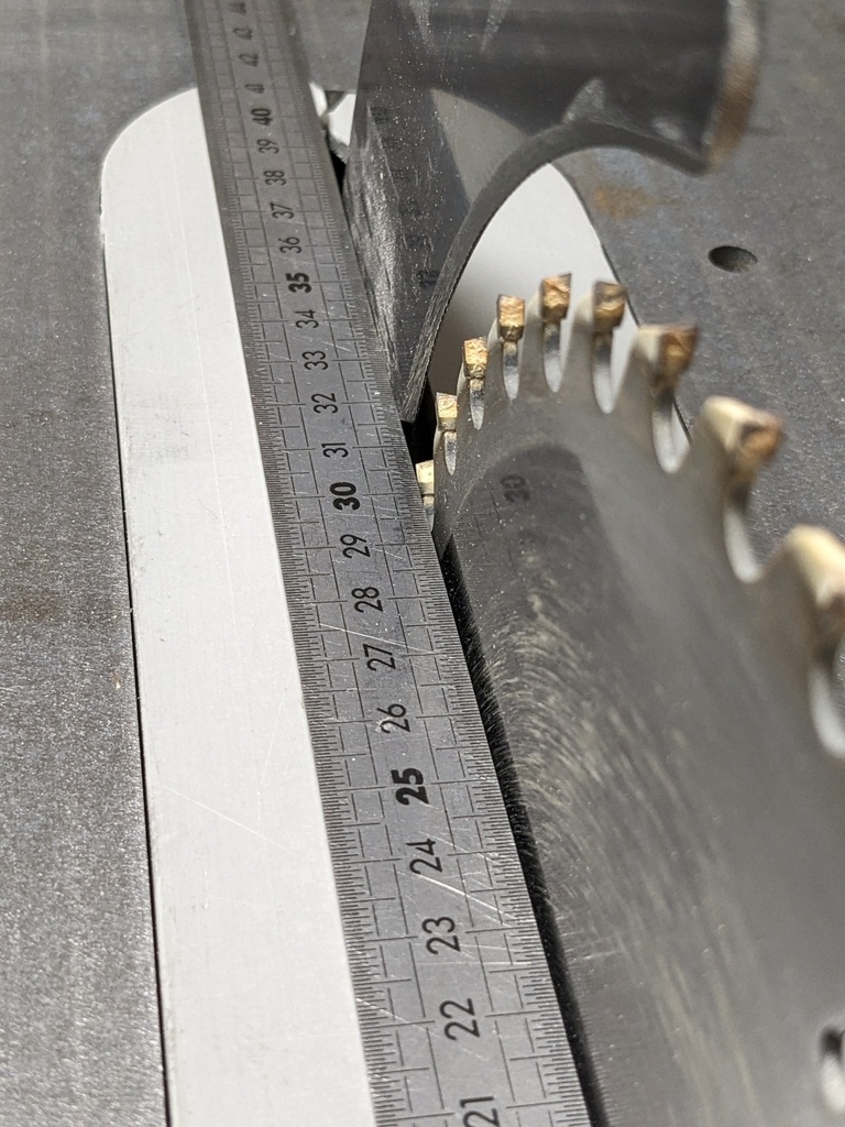

JeanS
Les cales se mettent au niveau de l’écrou de serrage du couteau diviseur.
Le plus simple pour voir si ton couteau est faussé (et donc qu’il faut éventuellement « le redresser « ) ou seulement mal positionné, c’est de poser un réglet contre la lame et de voir s’il bute sur la base de ton couteau. Si oui, il faut jouer sur les cales pour ajuster l’alignement, si non, c’est qu’il est tordu pour une raison mystérieuse.
Il ne faut surtout pas t’amuser à mettre quoique se soit sur l’arbre de la lame !!!
MrFred
Bon, finalement pas de cales de réglage.
Seule solution le redressage, j'y suis aller tout doux avec un pied de biche, ca a bien fonctionné.
Merci jidei sur la règle des différence d'épaisseurs entre lame et couteau diviseur, je ne savait pas, j'ai acheté des lames trop fines 😟.
