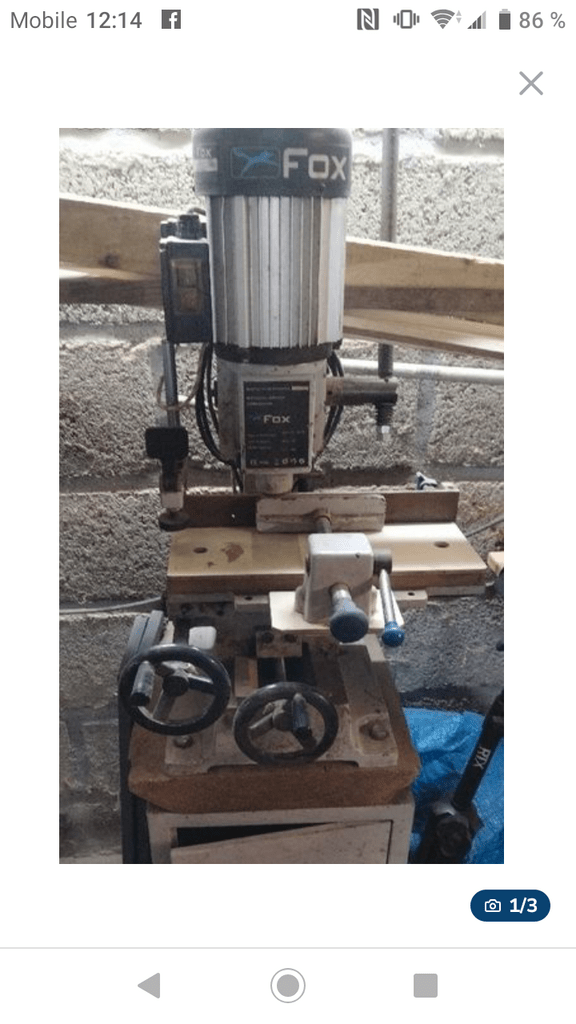

J'ai trouvé cette mortaiseuse pas trop loin de chez moi et pas trop cher...
Des retour d experience sur cette marque FOX

Juste une précision concernant la marque : ça n'est pas du LUREM. En tout pas la marque française LUREM fabriquée en Normandie, telle que beaucoup d'anciens, pros comme amateurs ont connue, ou possèdent et utilisent encore.
C'est une production, partiellement ou totalement chinoise, qu'on retrouvera sous plein de marques, qui ne font que poser leur nom dessus. (Leman, Jean l'Ebeniste, Bernardo... et plein de marques en "Holz" histoire de faire plus Deutsche Qualität).
Ceci dit, je ne me prononce pas, en disant cela, sur la qualité de toutes ces machines. Ni sur la puissance électrique.
