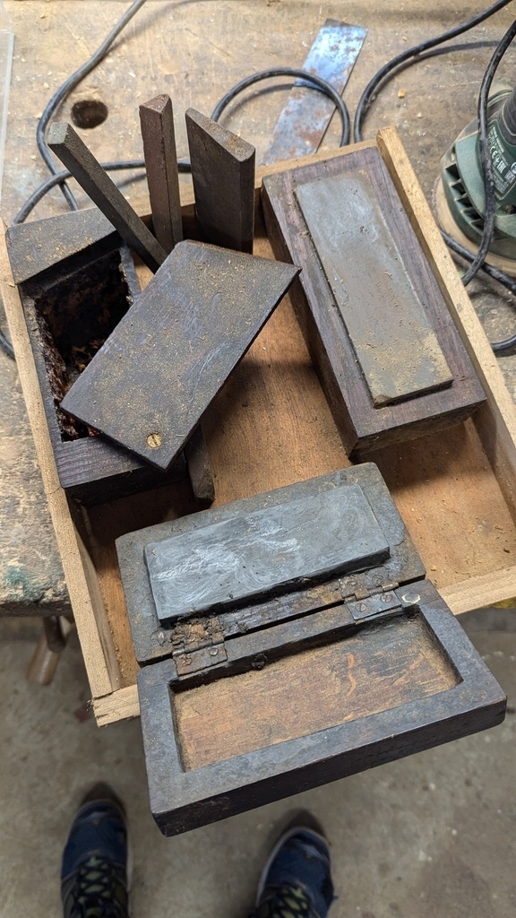

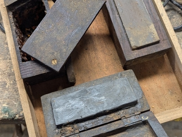

Fils et petit-fils de menuisier, je suis électricien, allez savoir pourquoi ? je ne me suis pour ainsi dire jamais intéressé au travail de mes pères. Aujourd'hui ils ne sont plus là ni l'un ni l'autre pour me transmettre leurs connaissances, et je découvre le matériel seul.
Pourriez-vous m'aider à reconnaître ce qui se trouve dans cette boîte ? Il me semble qu'il s'agisse de matériel d'affûtage pour les ciseaux ou les rabots à bois. Mais pas à priori des pierres à eau.

Hello ! Ce sont a priori des pierres d'affutage à huile, difficile de dire le grain. Et en haut de la photo, de quoi affuter les gouges
Effectivement et à gauche la voie ouverte est une boîte à graisse qui servait à graisser tout ce qui devait l'être

En haut a gauche une boite a graisse pour graisser les parties metalique, pour éviter la rouille et faciliter la glisse. Peut aussi s'employer avec parcimonie pour lubrifier les semelles de rabot
En haut au centre des pierres pour affuter des gouges
En bas, une pierre pour affuter les fers de rabots et les ciseaux notamment. Ca ressemble a une pierre fine type levant qui s'utilise bien avec de l'eau comme de l'huile
À droite une autre pierre, soit une pierre plus grossière pour l'ébauche (pierre dite arkhansas), soit (si la teinte jaune/crème qu'on voit en bas est la teinte de toute la pierre) une coticule (pierre fine qui s'utilise à l'huile comme a l'eau)
La planéité des pierres c'est un peu surfait, mais c'est mieux qu'elle soient plate... perso pour redresser une pierre je me contente d'utiliser les endroits les moins usés jusqu'à arriver a la planéité
il s'agit de pierres d'affutage, je dirais à l'huile vu l'état de salissures des boites

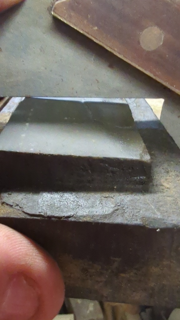

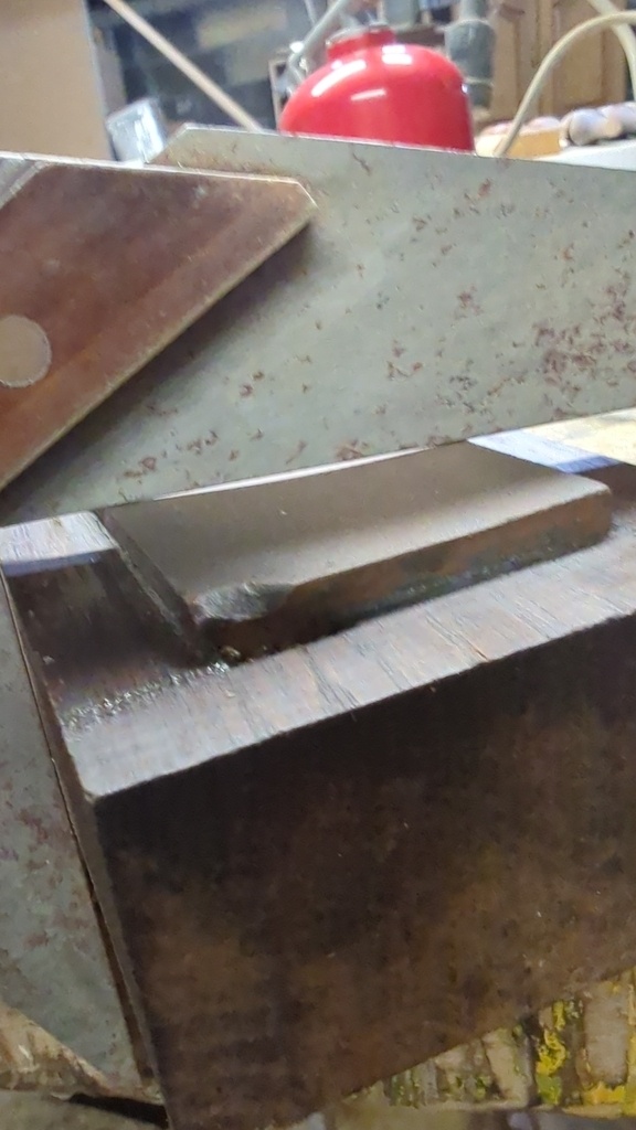

En réalité, pas si sûr. Les pierres ne sont plus planes.
Il faut que je trouve une solution. Vu leur âge et ce qu'elles représentent à mes yeux, j'aimerais autant les rectifier.

Ton père et grand père les utilisaient probablement tel quelles, ce qui n’est pas forcément problématique pour le biseau. Peut-être que l’autre coté est plat pour le miroir.
Si tu débutes et que tu tiens à ces pierres, fait toi la main sur une autre pierre, tu ressortiras celles-ci avec un peu plus d’expérience.
ninidax
Merci pour ce conseil, je 'y pensais pas. C'est certainement ce que je vais faire.
normandie
tout depend de la dureté des pierres, je n utilise que des pierres a eau qui sont assez tendre donc se déforme assez vite.
De temps en temps je colle un papier de verre sur un support plat et je rectifie mes pierres en les poussant sur l abrasif.
