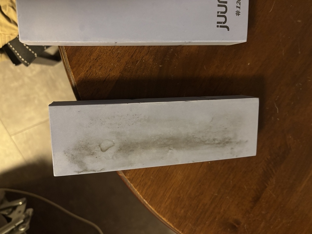

Salut la communauté ^^
Je viens vers vous car j’ai fais l’acquisition de pierre à affûter et après la premières utilisation j’ai remarquer qu’elle c’est polie ou encrassée, je ne sais pas trop…
J’ai l’impression qu’elle affûte moins qu’au tout début à cause de son encrassement…
Comment vous faite pour les requinquer ? Pierre d’aplanissement avec poudre de carbure ?
Peut etre que je ne l’est pas laisser assez trempée carbure je devait pschiter très souvent à mon goût …
Si vous connaissez une bonne pierre d’aplanissement je suis preneur ^^
Merci de vos réponses 😊
Bonne journée

Si tu rectifies régulièrement ta pierre à eau tu n'auras plus de traces.
Tu peux utiliser une pierre spéciale diamantée. C'est pas donné mais c'est nécessaire si tu veux conserver tes pierres à eau parfaitement planes.
dictum.com/fr/...-microns-705429
J'ai redressé la mienne avec une plaque en verre et un abrasif collé dessus. Ces "pierres" sont tendres ça va très vite.
xyloweb
Oui bien sûr c'est une autre possibilité, avec un peu plus de manip mais ça marche très bien.
L'essentiel étant de rectifier…

J'ai remarqué que sur certaines pierres synthétiques l'eau ne suffit le pores se bouchent rapidement. Le recours a une huile fine genre vaseline est indispensable
xyloweb
Ce sont des pierres à eau, surtout pas d'huile !!
benjams
Ça c'est un truc que j'arrive pas à intégrer : pour moi, l'huile encrasse logiquement plus que l'eau qui lessive la pierre.
D'ailleurs, celles que j'utilise pour démorfiler mes gouges sont perpétuellement dans un pot d'eau et elles sont très peu encrassées. Je les reprends qquefois avec un papier de verre mouillé posé sur un carrelage plane.
Je veux bien qu'on m'explique ;-)

Ce sont ces pierres
outils-profess...uma-stones.html
Bon je vais essayer de les reprendre avec un bloc d’aplanissement et peu être oui avec un peu huile de vaseline ^^
Je vais essayer de trouver un veil ébéniste qui pourra me conseiller mais bon pour le prix du bloc aplanissant bin je peux me payer les pierres diamant qui n’ont pas besoin d’être aplanies…

je tourne avec un pierre india et une pierre du levant
la pierre du levant est rectifier sur un papier au corindon pose sur un marbre grain 100 et rangée dans une boite en fer blanc sur un tapis de feutre imprégné de pétrole sans odeur
la pierre india est elle aussi ranger sur un feutre imprégné de pétrole
les boites on un couvercle
pour d'émorfiler je met 4 goutes de pétrole et j essuie après opération
pour redresser une pierre india il vous faux un marbre en fonte et du sable de fontainebleau ou du sable qui sert a nettoyer les façade
vous mettez une cuiller a soupe de sable et vous travailler en tournant et rapidement vous vous voyez votre pierre se redresser
vous lavez votre pierre dans la lessive et vous voila reparti
il y a plusieurs granulométrie dans les sables à projeter
avec cette méthode vous travaillez par arrachement des grains usée , a frotter sur un papier ou sur une pierre diamant c' est l' inverse vous transformez votre pierre en peau de bébé

bonjour c'est pour avoir une pierre toujours imbibé de pétrole
