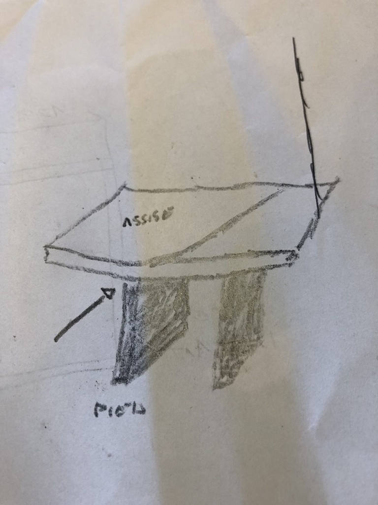

Salut, est-ce que tu aurais un plan, une schéma ou autre ? Ce serait plus simple pour te conseiller
Elapse
Voici un succinct croquis préparatoire, peut être qu'il pourra étayer mon propos :)
avec des tourillons tout simplement
