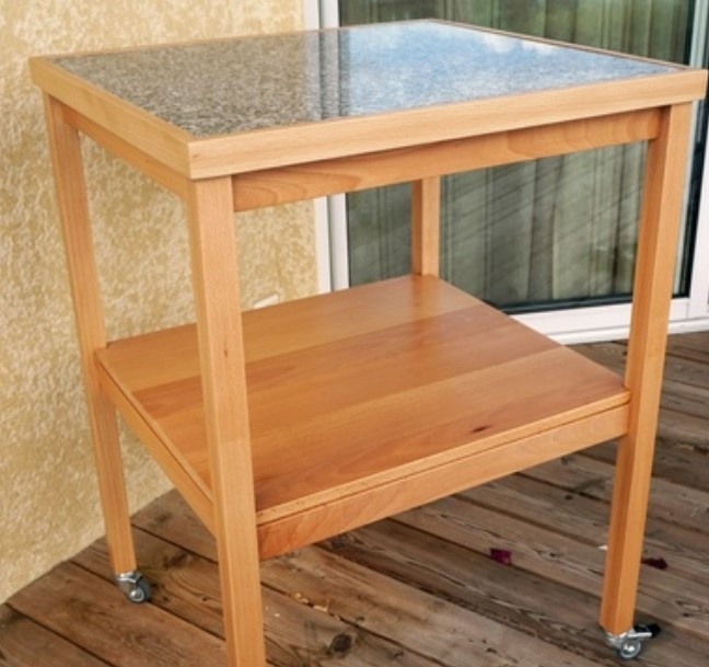

Je souhaite réaliser une desserte de ce style
J'ai des planches de récupération en Mahogany (acajou) de 30 mm d'épaisseur. Pensez-vous que cela soit suffisant pour faire les pieds et les traverses ?

benjam a vue de nez, la version de Coralie est en 40x40mm, je pense.
Coralie
Boris Beaulant benjam effectivement c'est une section de 40 x 40 mm et en hêtre! Que ce soit pour le plateau et également pour les pieds.
