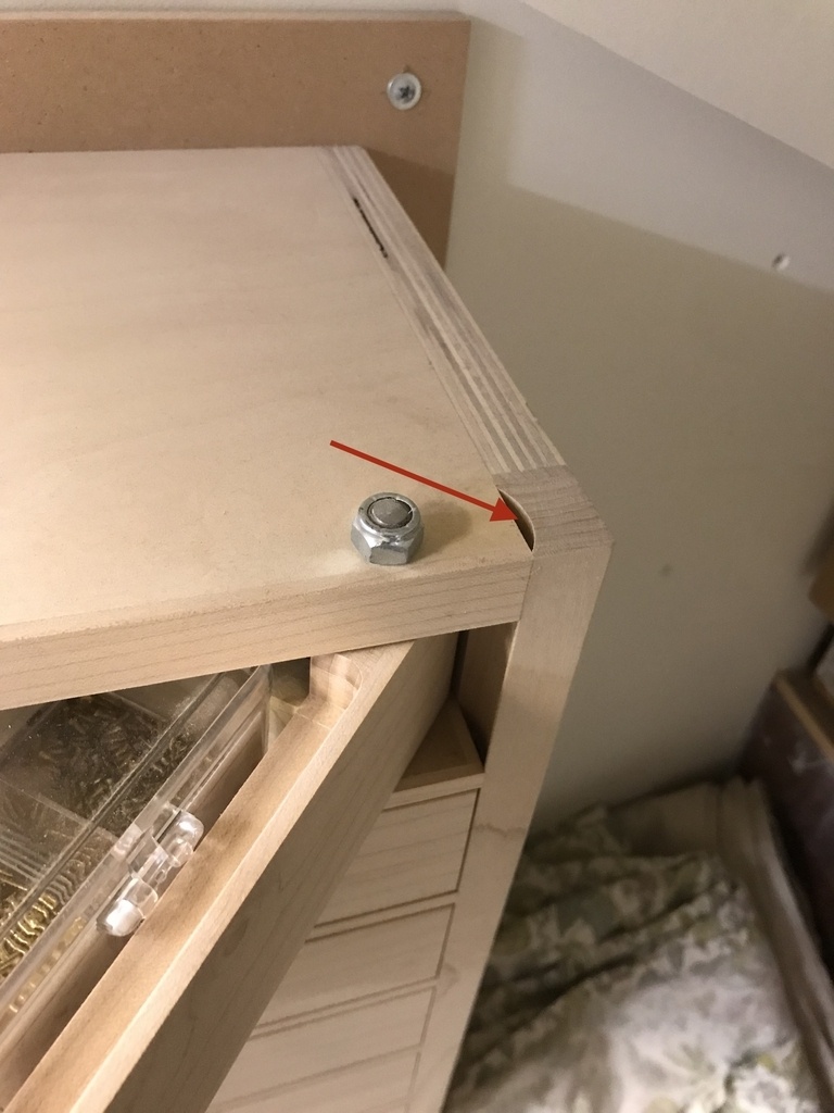

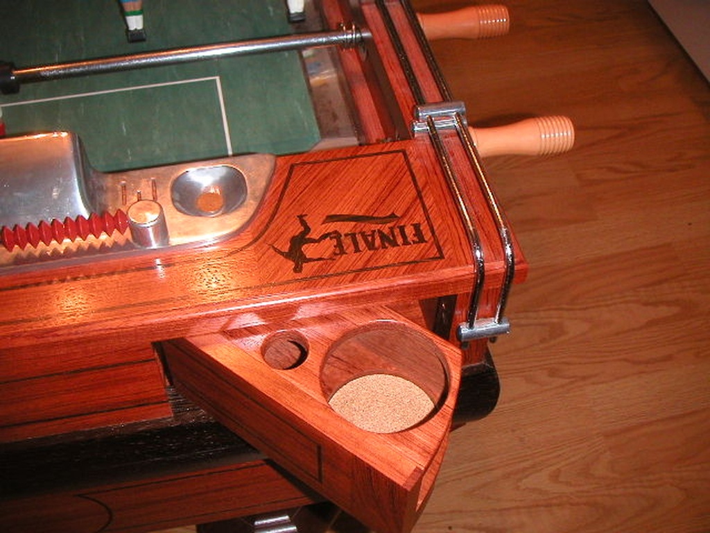

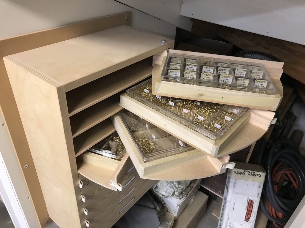

Tout depend de la quincaillerie employée , il y a peut être des charnières specialisées. Moi j utilise un pivot , dans les 2 cas ci dessous , une tige métallique sur laquelle le tiroir pivote , il faut tracer sur une vue en plan l emplacement de l axe pour que ça fonctionne bien .Tu noteras ( voir flêche) que sur mon casier a vis j ai du profiler le montant pour que les tiroirs pivotent sans avoir un jeu énorme.
