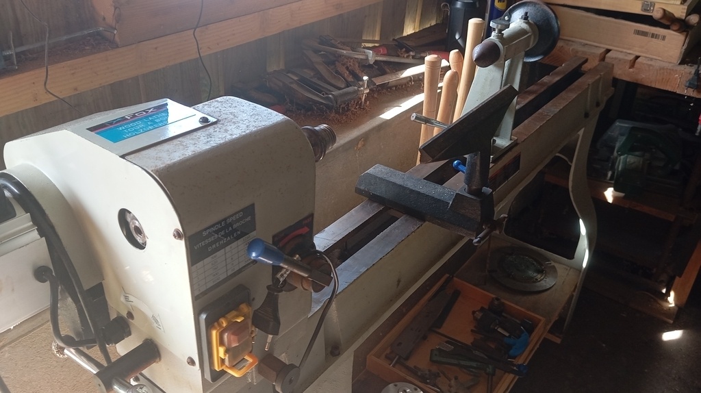

Bonjour, hier j'ai acheté un tour d'occasion avec quelques outils mais je n'arrive pas à trouver leurs utilités et je ne trouve rien sur internet.
Le vendeur ne pouvait pas me renseigner car il le vendait pour un amis.
Si quelqu'un sais où a une idée je suis preneur
Le cube en aluminium et la patte en fonte n'ont peut être rien a voir avec le tour,(le guide du tour ne rentre pas dans la patte en fonte)

Voici le tour

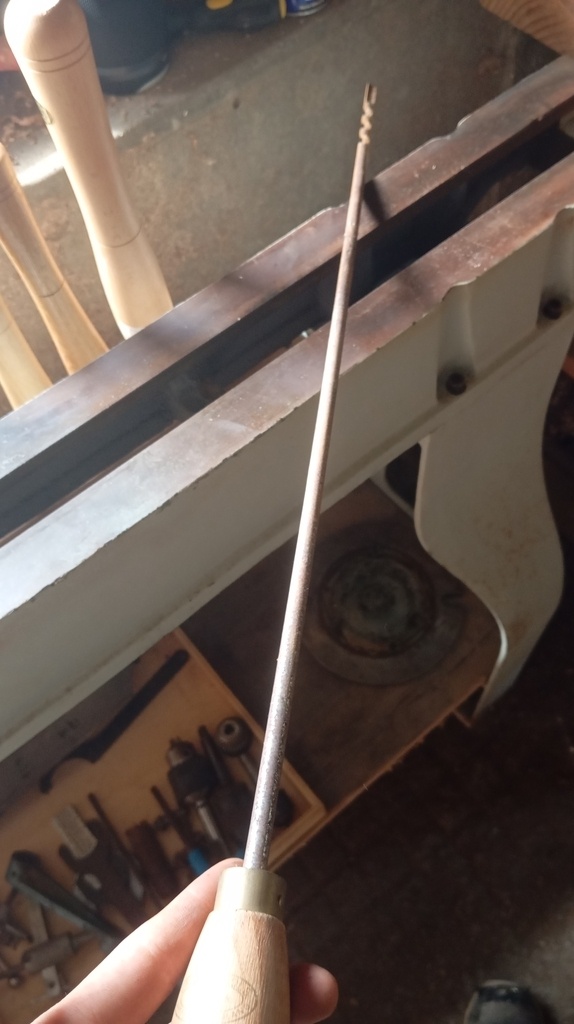

La dernière image est bien un fleuret de perçage (souvent utilisé à travers une contre pointe creuse ; parfait pour creuser un pied de lampe par exemple).

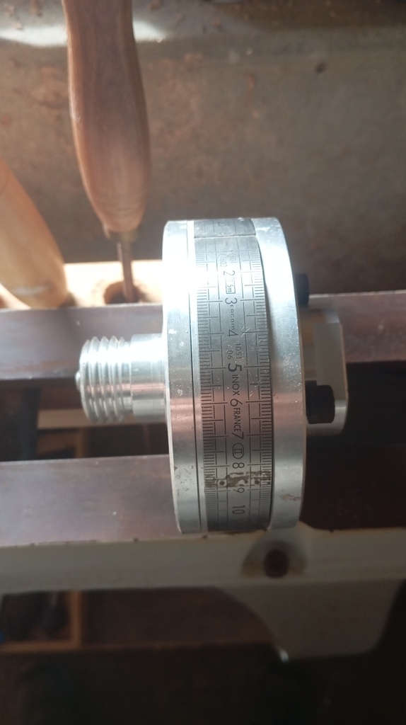

La troisième photo semble être un indexeur et/ou un adaptateur de diamètre d'arbre ? Je ne vois pas de système de blocage de la rotation ce qui laisse penser que le système n'est pas complet, mais je penche pour un indexeur à 24 positions.

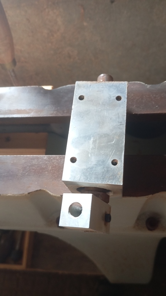

Pour le bloc d'alu, je pense à une base pour perceuse/défonceuse/sphéreuse... bref pour fixer sur le banc un accessoire d'usinage. Là encore ça me semble incomplet, il doit y avoir une autre partie qui correspond au filetage du plus petit cube...

Merci beaucoup, pour la première photo la partie en laiton tourne cela me paraît bizarre pour un déport du support de Gouges.
Et les deux diamètre de la pièce ne sont pas identiques alors que si c'est un dépourvu du support de Gouges il devrait être identique.
Pour le reste je n'ai aucune pièce de plus.
La dernière est un fleuret à percer pour percer manuellement des trous très profond.
Le premier je dirai que c'est lié au support à gouges mais je ne sais pas comment.

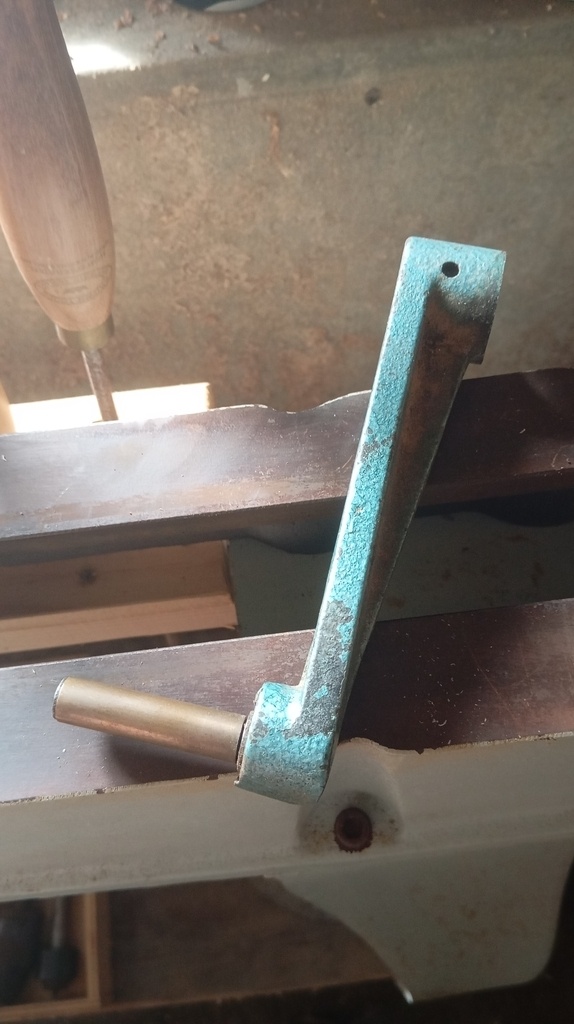

Le premier je croyais aussi mais aucune correspondance aux différents diamètres, même la couleur ne correspond pas avec le tour. On dirait plutôt une manivelle
