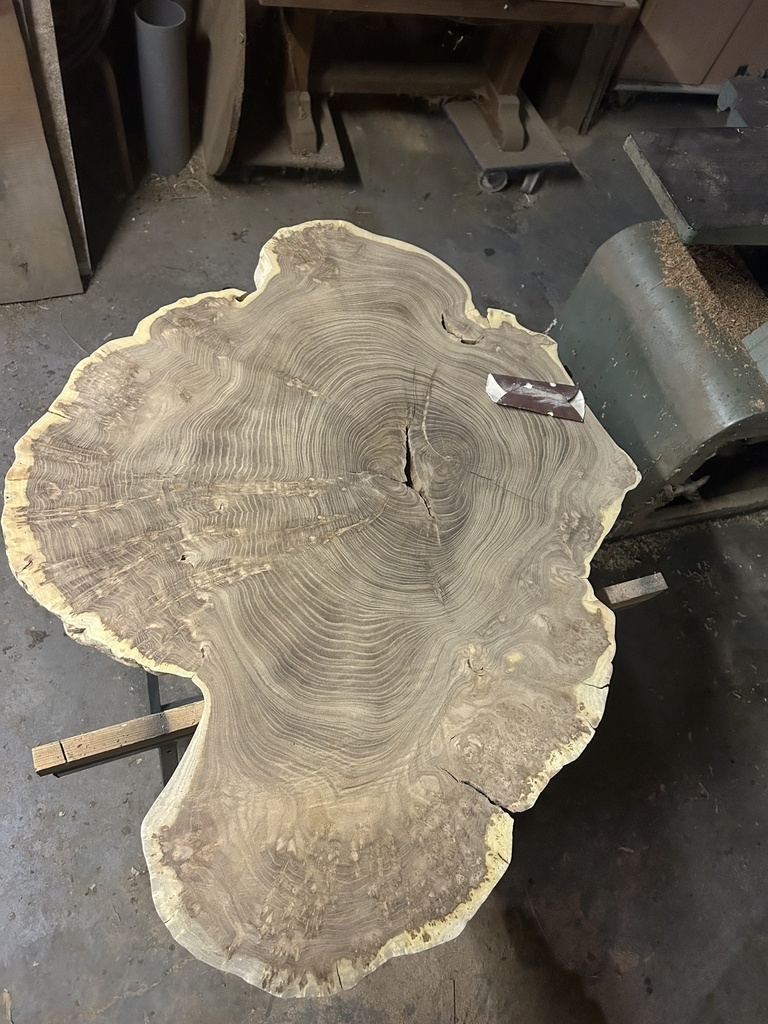

Je suis en train de me faire une table basse à partir d'une galette de Sophora, mais j'ai un petit soucis d'ordre olfactif...
Je m'explique; l'arbre avait des champignons avant d'être abattu, ce qui fait que, même sec, le bois a maintenant une odeur plutôt désagréable (ça sent littéralement la m*rde de chien....)
J'ai deux galettes, une que j'ai vernis avec un vernis Mat incolore de la marque VV, et qui sent toujours un petit peu....
Et la deuxième galette que je n'ai pas encore vernis,
Auriez vous des idées sur quel vernis utiliser pour ne plus qu'elles sentent?
  • j'aimerais en vendre une des deux, sauf que je ne trouve pas d'équivalent sur internet... donc je n'arrive pas du tout à estimer un prix de vente... sachant que ce n'est pas un bois commun....
Merci d'avance si vous avez des conseils! :)
L'odeur du sophora reste forte (pas seulement à cause du champignon) ; il faut bien le sécher avant tout (pas facile sur cette galette avec de la loupe, il risque d'il y avoir pas mal de déformations).
Ensuite un bon dégraissage à l'alcool à vernir avant d'appliquer ta finition.

laisser votre galette en plein air l' odeur va disparaitre
l' enfermer n est pas la meilleure solution
l ébéniste de service
A mon sens, mettre un vernis pour cacher une odeur est illusoire... Un vernis, quel qu'il soit, n'encapsule pas hermétiquement. Donc, les odeurs vont ressortir.
Peut-être en noyant la pièce dans de l'époxy, et encore...
Ou alors, le saturer d'huiles essentielles bien odorantes pour contrecarrer la mauvaise odeur. Sachant que les huiles essentielles, ce n'est pas le meilleur pour la santé, mais bon...,Et cela ne va pas faire très naturel...

Bonjour, les vernis prêt a l'emploi vendu dans le commerce sont souvent léger surtout si c'est un vernis qui se nettoie a l'eau.
Il est plus sur d'utiliser un vernis en 3 composants (vernis,catalyseur,diluant) on en trouve chez foussier par exemple.
Pour une protection encore meilleur tu peut même appliquer une cire par dessus le vernis, certaines ont une odeur qui Pourrait masquer un peu celle du bois.

Oui justement je n'ai pas trouvé d'autres vernis que ceux nettoyables à l'eau dans le commerce...
Je vais me renseigner pour le vernis en 3 composants, merci ! :)
