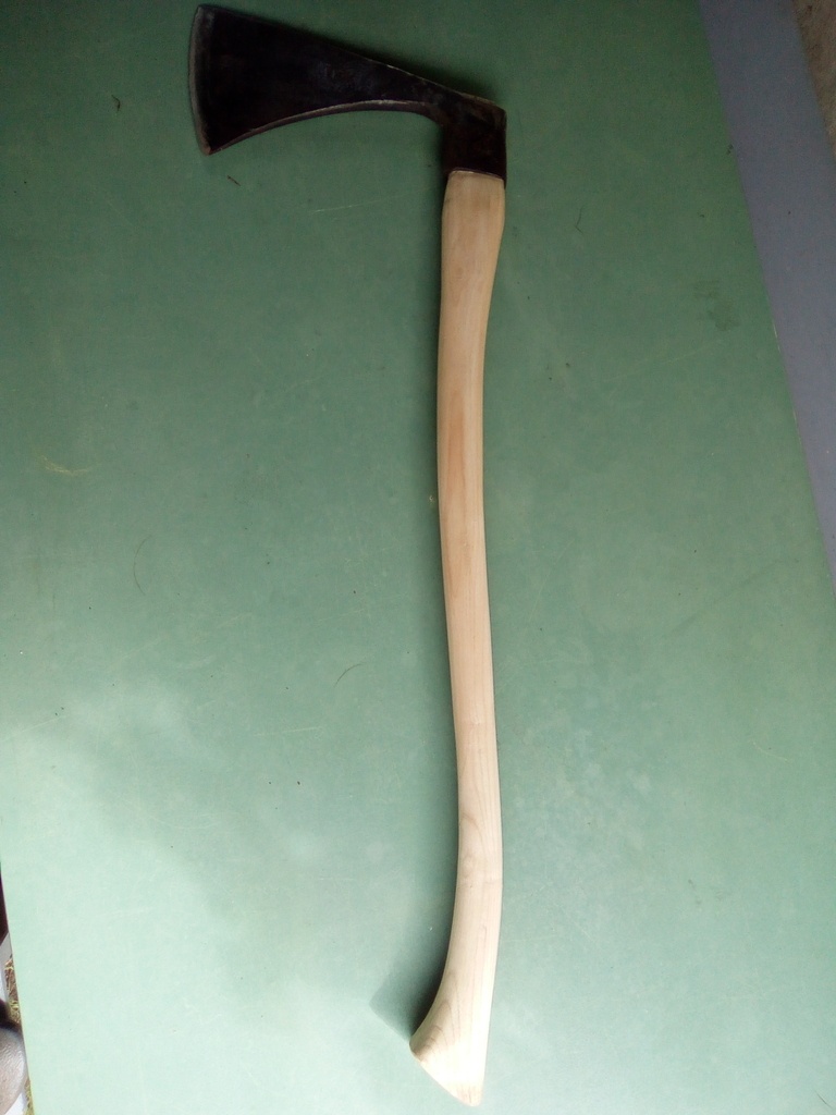

Est-il envisageable de faire un manche de hache canadienne en bois d'aubépine.
Y a t'il un risque ?
Par avance ,merci pour les réponses.

holà alors oui complétement tu peux utiliser de l’aubépine tu risque de galérer a trouver des manches long mais son bois est dense avec une bonne elasticite au choc mais demande un bon entretien c'est pas imputrescible et soumis au petit bestiole... son grain fin révèle de motif est couleurs intéressant. moi j'men sert pour les hachette marteau et tout autre outils a frapper ou tailler par contre le châtaigner, t’oublie direct, c'est cassant donc dangereux a l'usage

L'aubepine est lourde.
Et elle chauffe les mains.
Du coup elle glisse.
Un bois qui semble oublié, dur mais avec suffisamment d'élasticité, aux cernes serrées pratiquement incassable léger et feutré c'est le sureau.
Dans un quartier.
Masse, cognée , merlin...

je sais que l'aubépine était utilisé pour faire des manches d'outils, mais je pense qu'ils devaient garder la forme naturelle de l'arbuste pour le manche, genre manche de pioche/pelle. Pour ton manche de hache avec ces courbes tu risques de ne pas respecter le sens des fibres du bois. En plus c'est un bois lourd qui va pénaliser l'utilisateur de la hache

petite precicion sur la densite de l'aubeipine qui est a 0.75 celle du frene est a 0.67 autremnt dire aue la diferenc de masse est peu significative et ne joue donc pas pas de ouf sur choix du manche et sachez pour les purisites ,de l'Ancien temps, que le bois privilegier roi du manche toute categorie est le HOUX(0.95) alors autant dire qu'en terme de densite..

Franchement, pour moi un manche de hache c'est frêne ou hickory.
Éventuellement robinier, mais je ne sais pas si ça tient aussi bien les chocs que le frêne.
En tout cas, prendre un bois avec de grosses cernes d'accroissement, pour plus de solidité du manche (plus les cernes sont rapprochées, plus la porosité est importante sur ce essences, et du coup c'est moins solide).
Et le frêne est suffisamment courant, c'est pas dur de couper une branche, la fendre ne deux, faire une ébauche quand c'est vert c'est plus facile, attendre que ça sèche et ensuite finir l'ouvrage.

Merci, j'ai plus qu'à chercher du frêne

frêne ou robinier, ça ce travaille bien à la plane , voir mes manches de haches.
la réponse de dneis est excellente et je rajouterai qui faut orienter les cerne d 'une certaine façon
