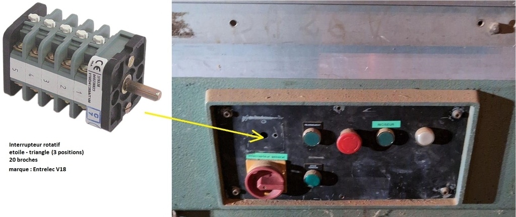

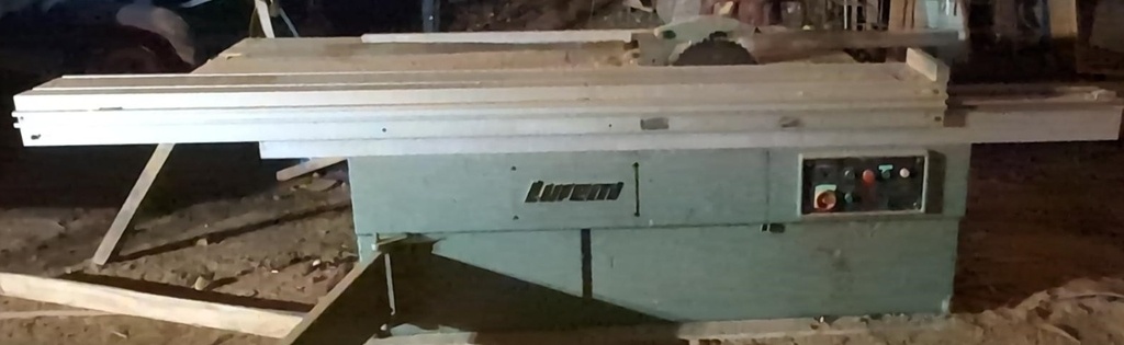

J'ai récupéré une vielle scie sur table Lurem sans plaque signalétique.
L'interrupteur étoile-triangle est HS et le câblage interne était unique en étoile.
Elle semble bien fonctionner en étoile
Plusieurs questions :
  • Quel est le modèle de cette scie
  • Puis-je la recâbler en démarrage étoile puis triangle (je crois que ça consomme moins en triangle)
  • et enfin, qui peut me fournir le câblage d'origine (et notamment celui de l'interrupteur étoile-triangle) ?

Ceci dit, le bouton d'origine (je pense) que j'avais démonté sur la photo, avait les symboles Y et Delta.

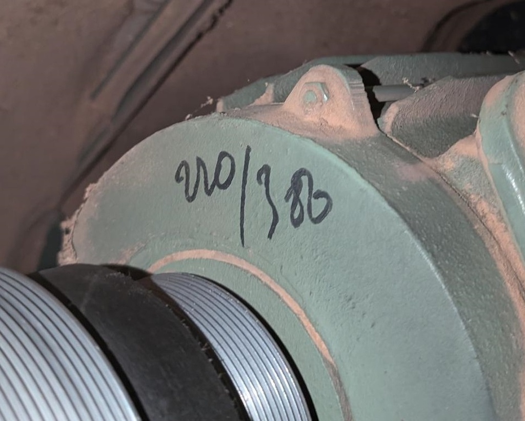

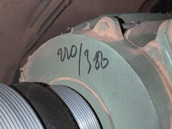

Il n'y a que ces infos sur le moteur : 210/380
Si je comprends bien, seul le montage Y (étoile) convient car en Delta, la tension serait de 400V aux bornes d'une bobine ?
en Y c'est 400/racine(3) = 230V et mon moteur supporte 210 V
J'ai tout juste ?

Par déduction, en câblage étoile il prends 400v et en triangle 220v. Aujourd’hui si tu veux faire un démarrage étoile triangle ce ne sera pas possible car si tu envois tu 400v en triangle, ça va fait des chocapics!!
La solution, c’est de mettre un altistart (un démarreur progressif) mais pour ça il faut que tu connaisse l’ampérage de ton moteur. Tu aura peut-être une valeur dans le tableau de commande actuel si il y a une protection thermique qui traine la dedans…
Pour câbler, il faut être assez à l’aise avec shéma et le triphasé car ça peut vite faire de la merde pour la machine et pour toi.
Pour le câblage tout en fil souple.
Ton arrivé électrique au sectionneur tu va a un disjoncteur moteur/protection thermique ensuite tu va a ton commutateur manuel une position et ensuite l’altistart puis ton moteur.
Dans un premier temps c’est important que tu aie toutes les infos de ton moteur, pour dimensions ton alims elec, les sections de fil, l’altistart, le disjoncteur moteur.
