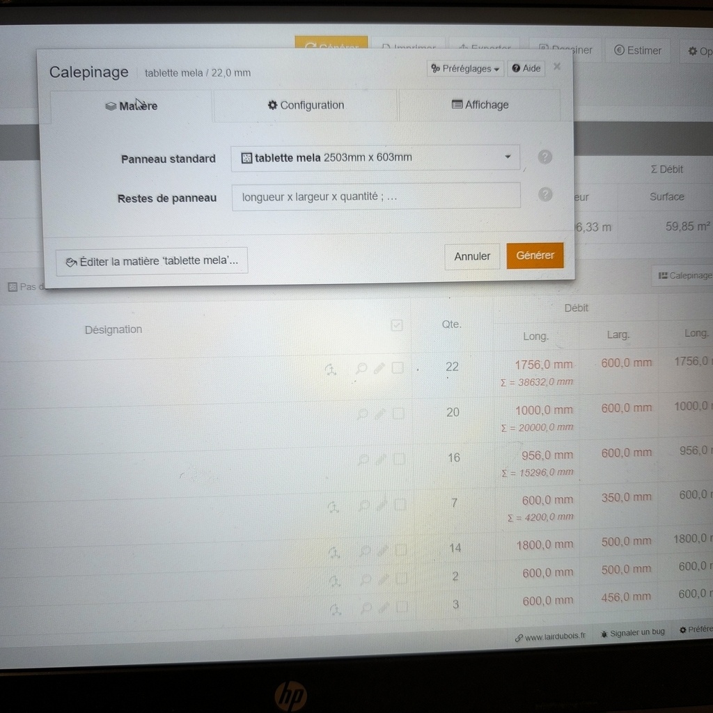

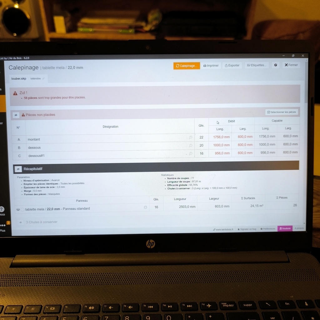

Ci joint un plan fait avec SketchUp qui présente 7 caissons de 1800/1000 pour 600 de profondeur. Avec une étagères (964/600)inférieure et une séparation (350/600)
Quand je demande a ocl de me calepiner l'ensemble histoire de connaître le nombre de plaques et de chutes dispo il m informe que les pièces ne peuvent pas être positionnee car trop grandes. Je lui indique pourtant dans l onglet matière des tablettes de 2500/600. J'ai même essayé avec 2503/603 pour la coupe de propreté...
Une explication ? Qu ai je fait mal?

Hmm, je veux bien voir des capture de l'écran de configuration du calepinage et de la matière ?
Quentin Xaillé
Voilà...
Quentin Xaillé
Oups les photos n'ont pas été incluses.
Je veux bien aussi une capture de l’onglet Configuration du calepinage.
(Sûrement une marge trop grande)
Et donc, aucune marge n’est configurée?
Quentin Xaillé je persiste à penser que c’est à cause de la marge qui ne doit pas être à zéro.

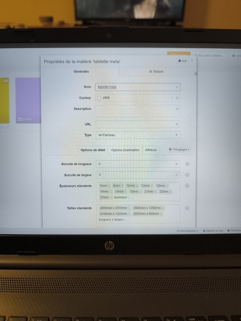

Sur la capture je vois des dimensions de débit en plus des dimensions finies. Est-ce que qu'il n'y aurait pas un problème de configuration dans la matière ? Est-elle de type panneau?
Quentin Xaillé
Oui... C est ce qui m'étonne. Il ya un réglage quelque part qui bloque...

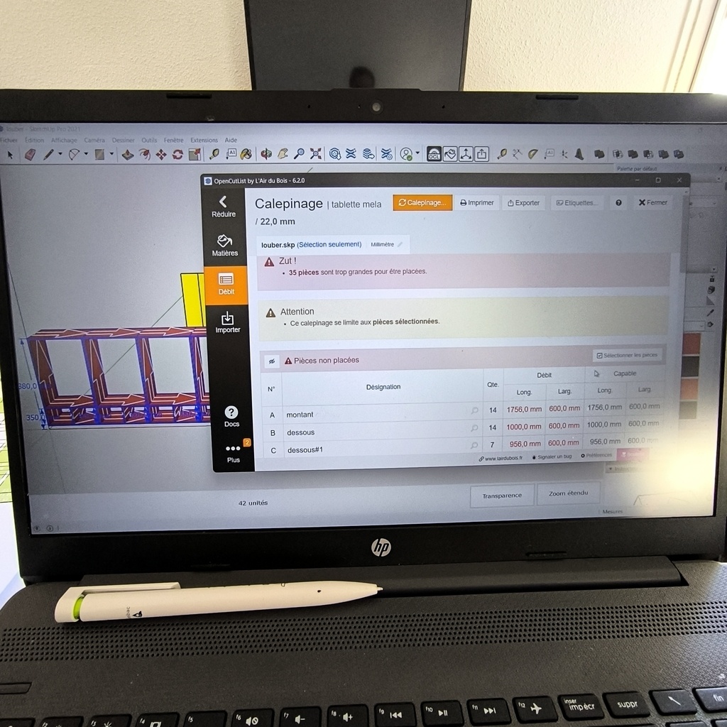

Envoi le fichier SKP, via le bouton Signaler un bug en bas de la fenêtre OCL, ça sera plus simple pour te répondre.

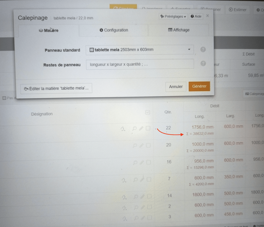

jmulliez, les dimensions de débit s'affichent parce que le cumul sur la longueur est activé sur certaines pièces. Mais ça n'est pas ça qui empêchera de calepiner.
Quentin Xaillé
Boris Beaulant oui j'ai corrigé ça. Le problème persiste.
Quentin Xaillé
Boris Beaulant c'est envoyé
Quentin Xaillé merci Mais ton e-mail est vide. Il faudrait me joindre le fichier SKP :)

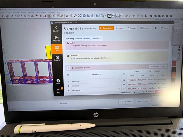

Comme indiqué ici, tu dois avoir une Marge qui n'est pas configurée à 0 dans l'onglet "Configuration" du calepinage.
Et donc un panneau de 2500x600 est vu comme 2500 - (2 x marge) x 600 - (2 x marge).
Donc les pièces de 600 ne peuvent pas y rentrer.
Quentin Xaillé
merci. je n avais jamais utilisé cette option, ne travaillant qu avec des panneaux entiers . effectivement la c est normal.
Merci!
Marge = Coupe de propreté 😉
