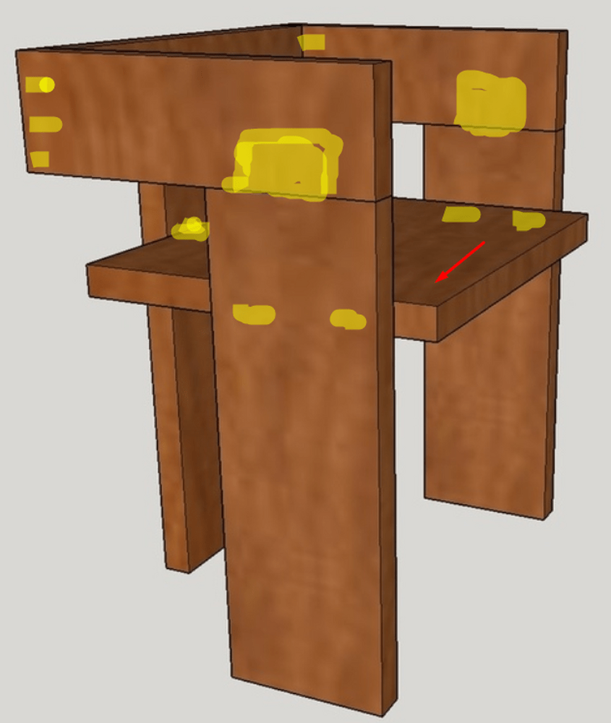

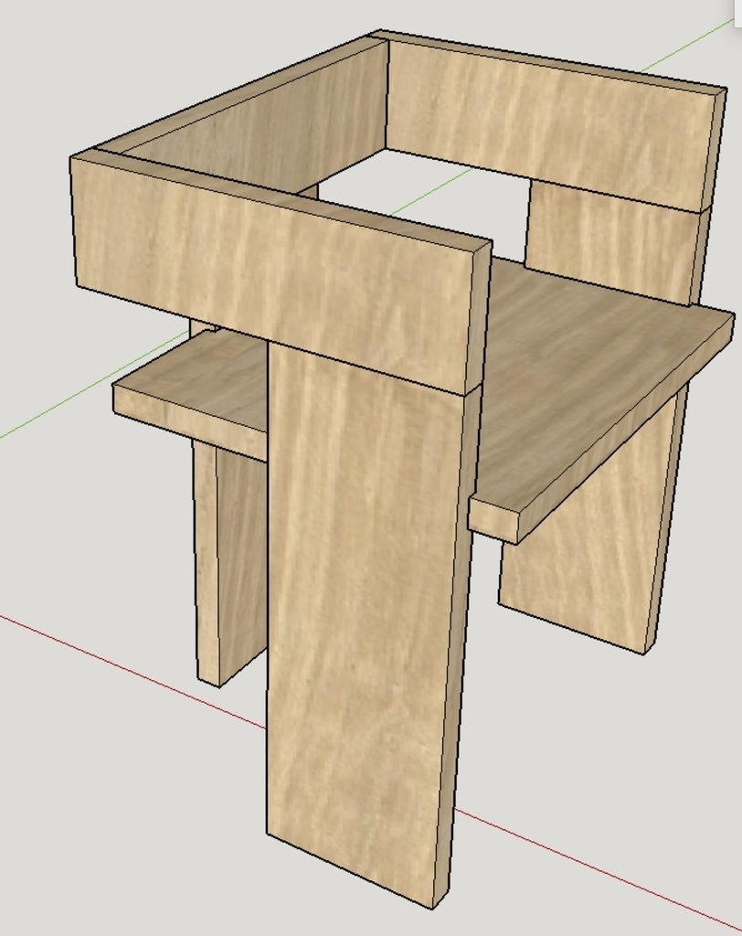

Je suis en train de fabriquer la chaise que j'ai modélisée ici :
J'ai déjà fait les assemblages en queue d'aronde sur le dossier ainsi que les mortaises de 120 de large x 12 de largeur pour les montants.

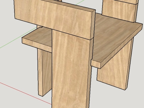

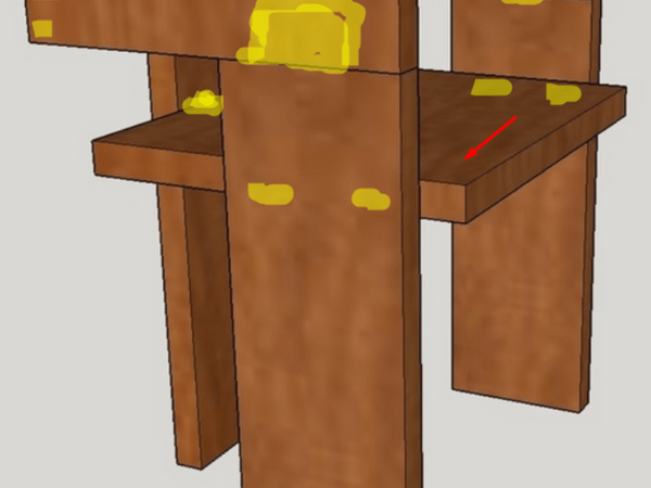

Je me pose la question de l'assemblage de l'assise. J'avais pensé à 2 faux tenons de chaque côtés et derrière.
Mais cela risque de poser des problèmes lors des variations en largeur de l'assise (cela fait 400 mm).
Si je ne les colle pas avec un trou oblong, je crains de voir un jour entre les montants et l'assise.
Comment feriez-vous ?
benjam
J'ai finalement usiné les mortaises pour les faux tenons. Je collerais tous ça. Si vous avez des idées cema m'interesse quand meme.
JPLegno
Et une traverse sous l'assise (qui ne se verrait pas) ?
benjam
En effet, cela réglerai le problème.
normandie
Tu n indiques pas si c est tout massif ou panneau plaqué , massif ,il peut y a avoir un petit souci de retrait sur l assise , enfin je pense que vu les dimensions ,même collé , ça devrait aller.
benjam
C'est du massif en 35 mm d'épaisseur.
En effet, c'est pas si large que ça. Je vais prendre le risque et tous coller.
Si en massif, mais si le bois est sec, le risque de retrait sera minimisé (même s'il existe toujours).
Mais vu la constitution de ta chaise, benjam, les éventuels mouvements entraineront les pieds. Pas de grand risque, donc.
