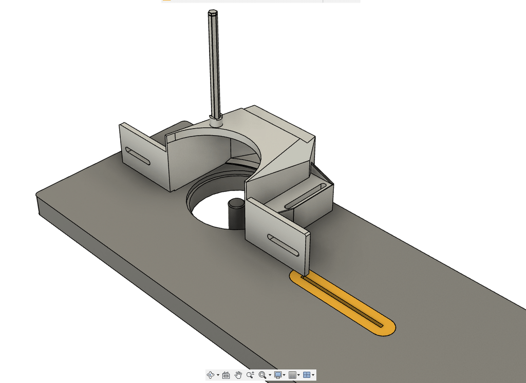

A tout hasard si sur la C260, la côte entre les deux trous taraudés de fixation du carter sur la table, est de 158mm et le diamètre du puits (mesuré sur le couvercle) est de 164mm je viens de modéliser le carter de ma C2000, en vue de l'étude d'un guide à barrettes "fait maison". Je peux en tirer des plans, 3 vues, cotés.
Possibilité d'adapter le carter (l'élargir, par entretoise) à la cote de fixation recherchée, envisageable car la modélisation est faite par demi coquilles réunies par symétrie / au plan de joint.

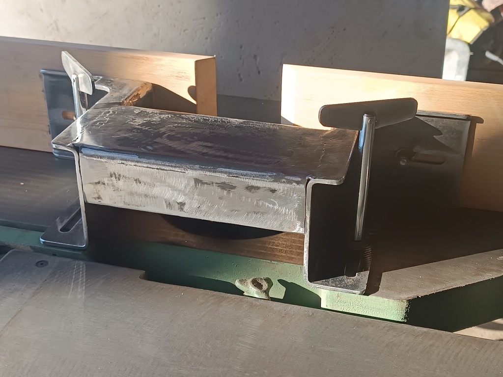

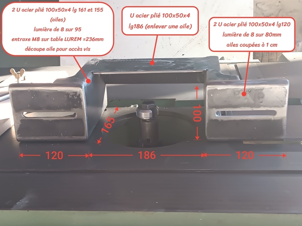

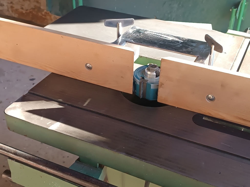

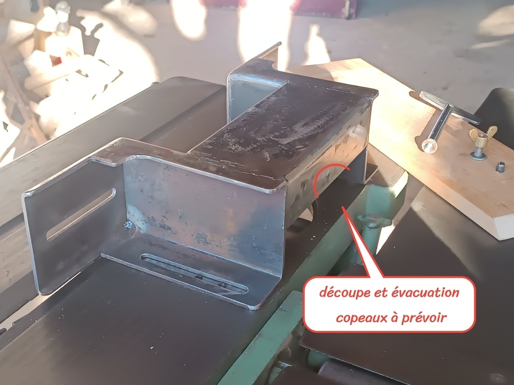

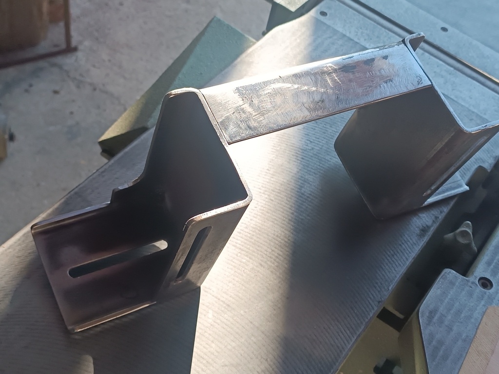

Je viens de réaliser un carter toupie pour ma Lurem 260 voici les photos .

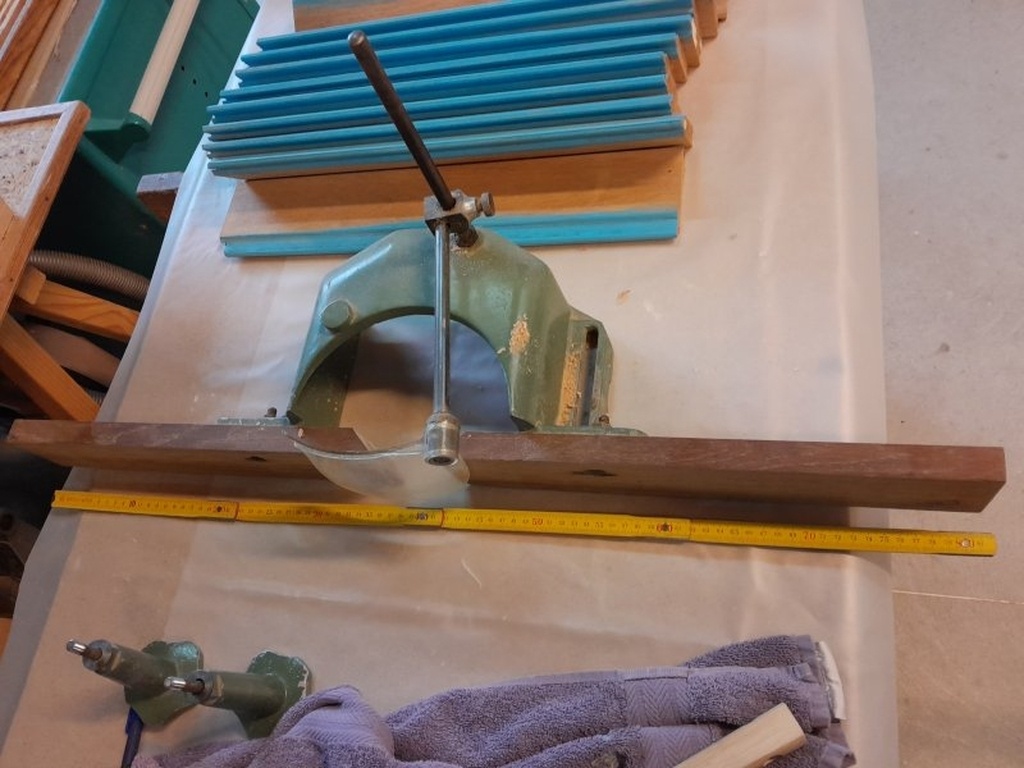

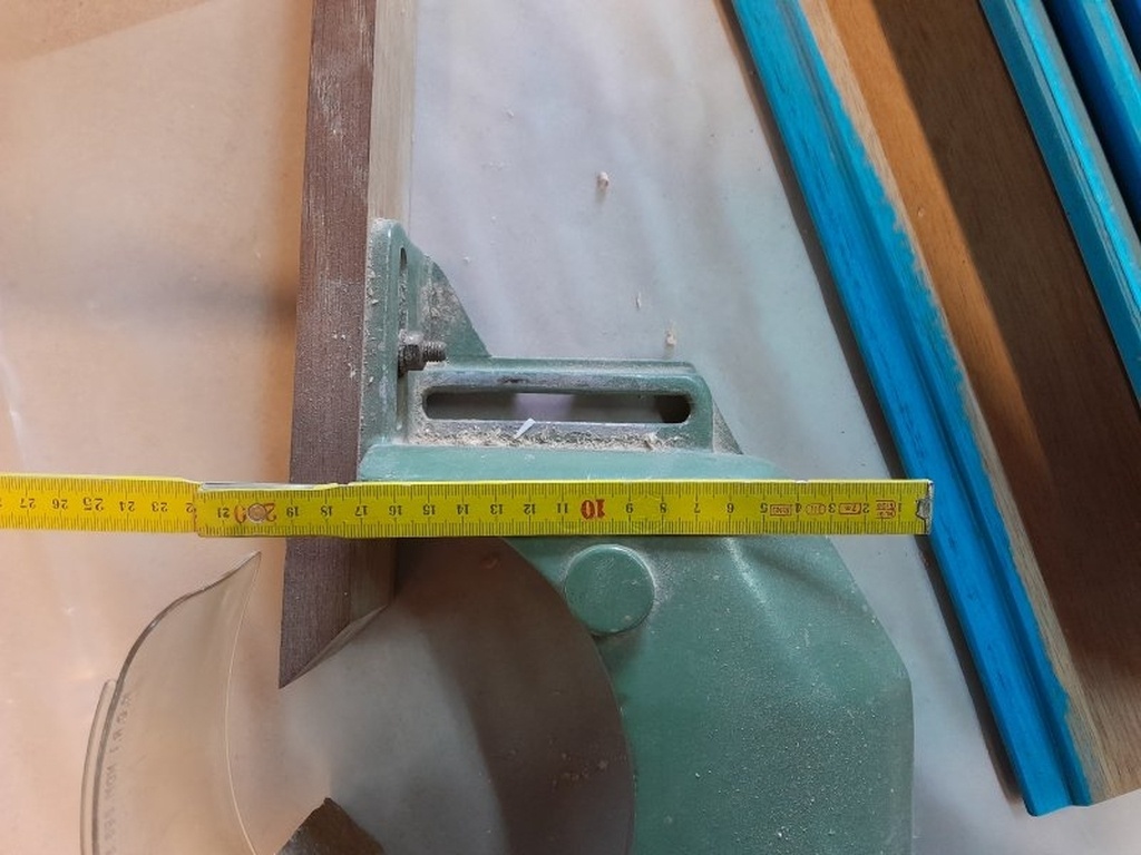

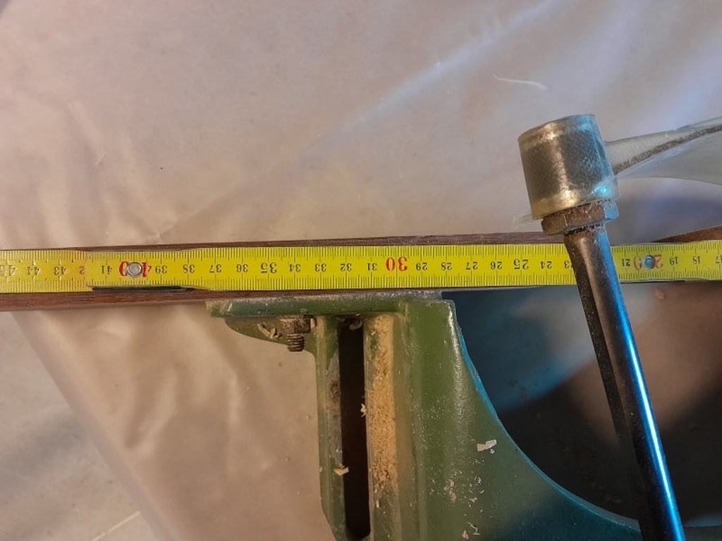

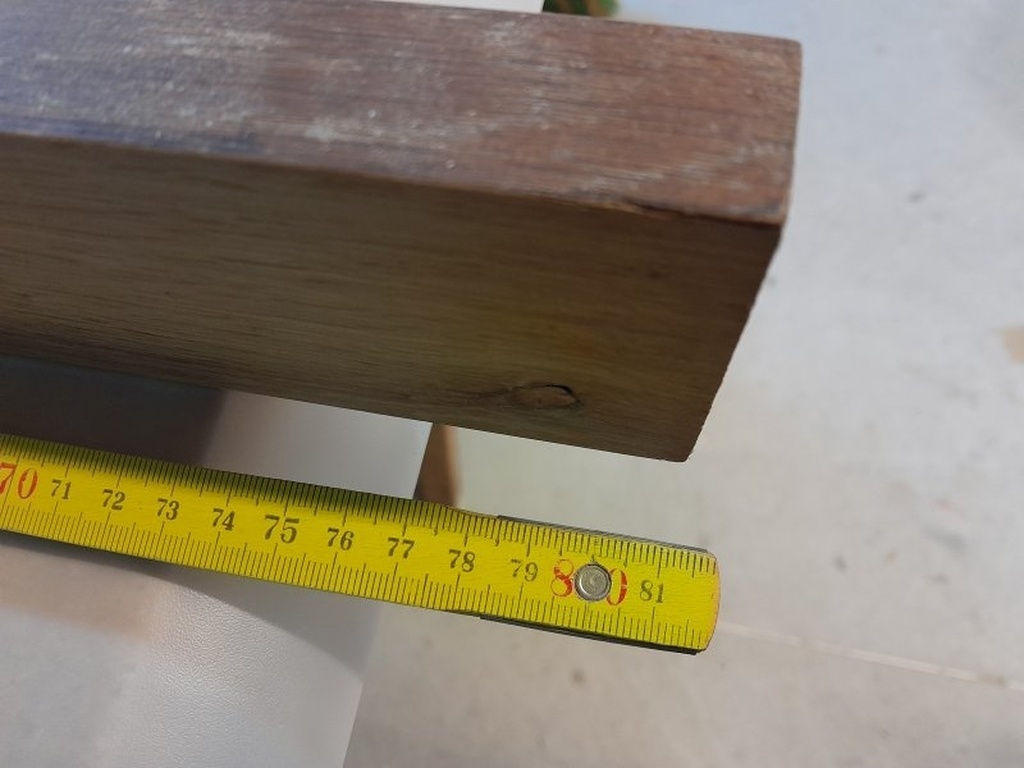

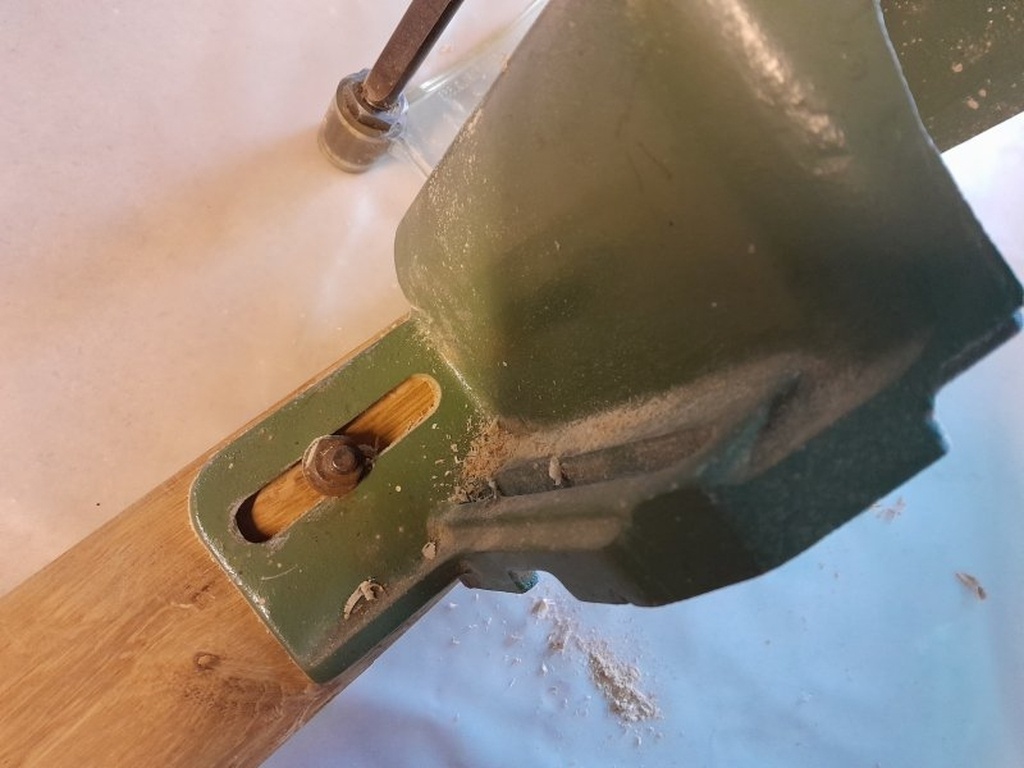

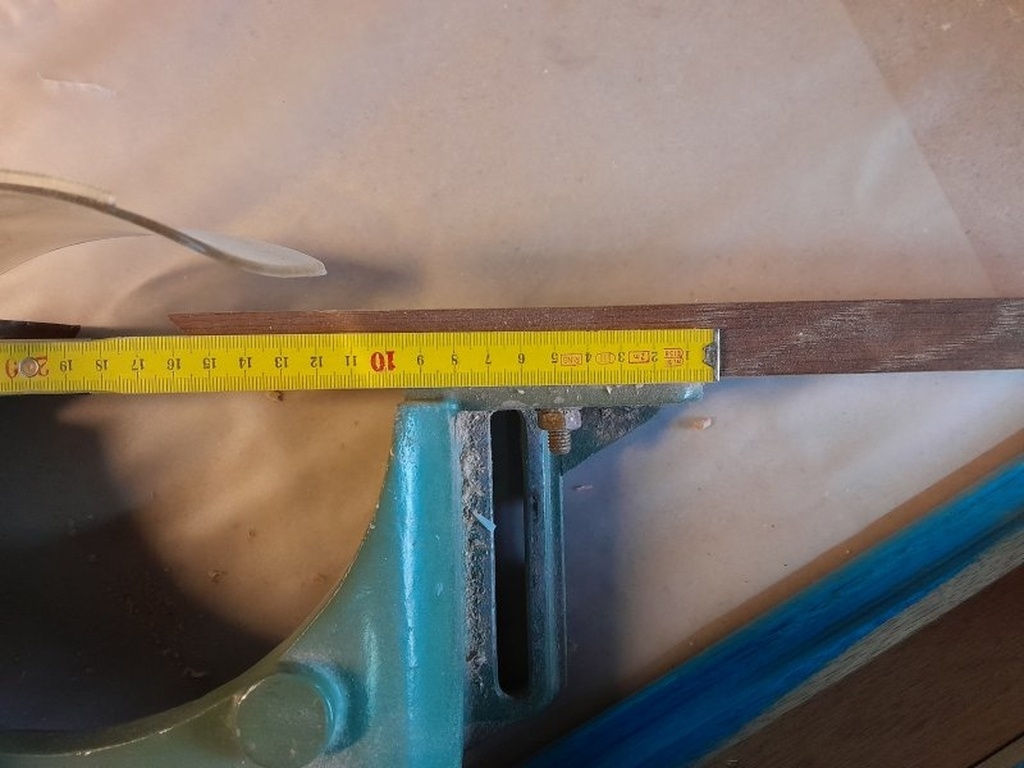

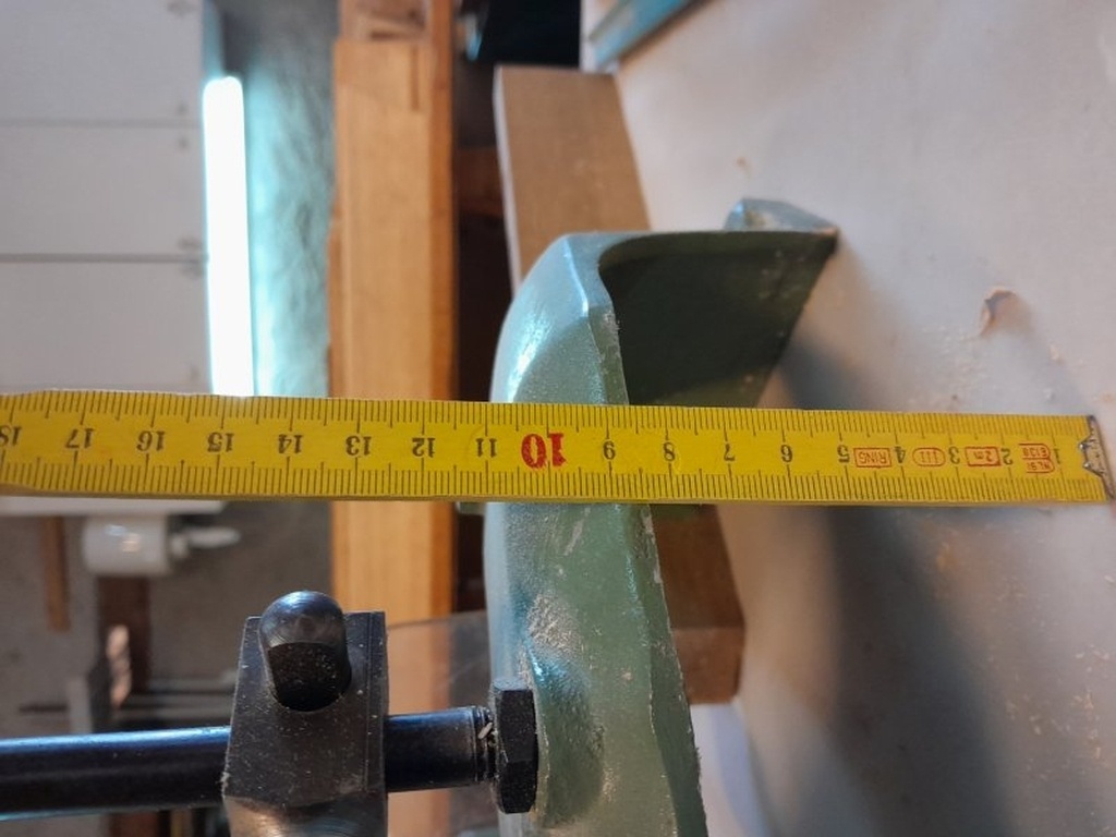

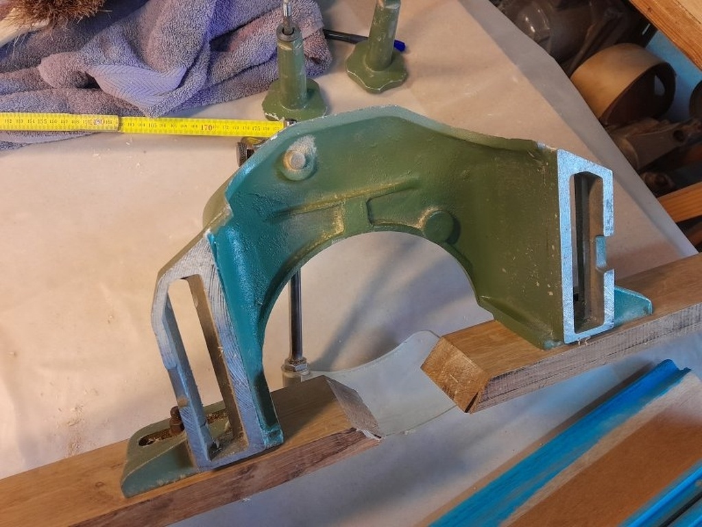

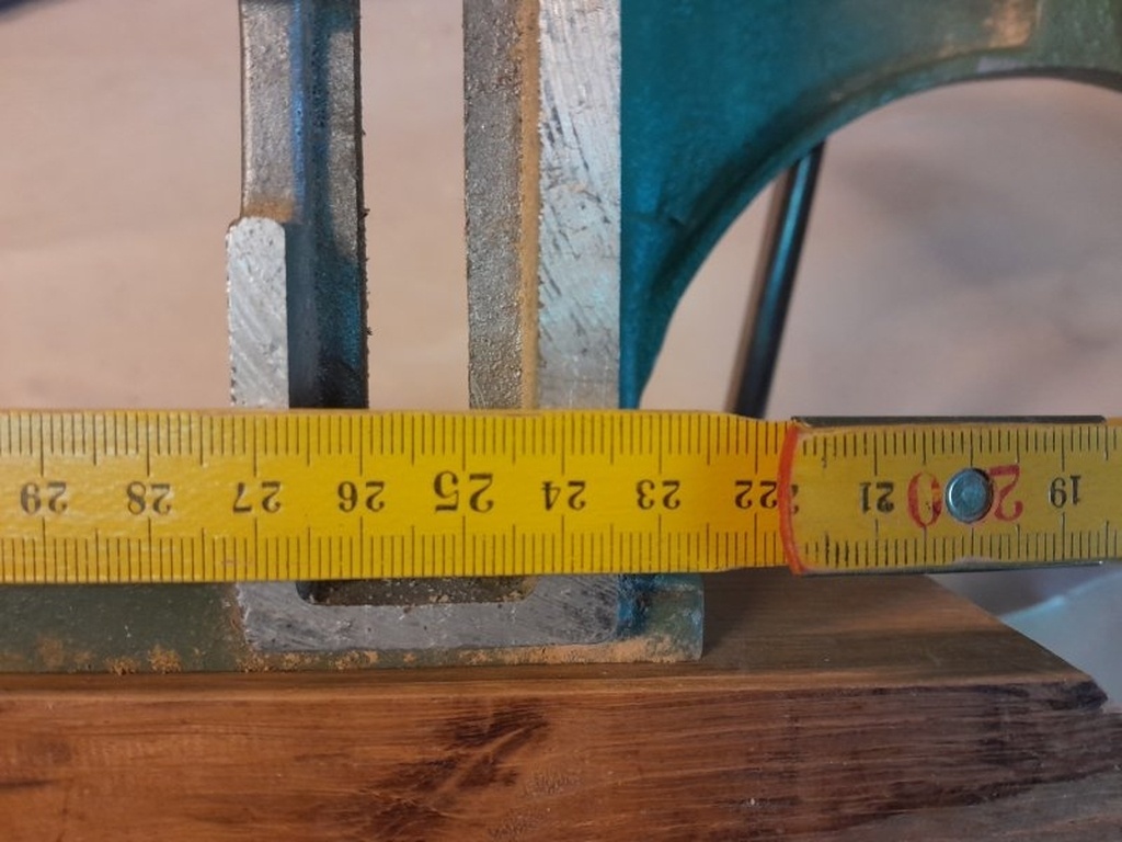

Bonjour Axel03, voici quelques photos du mien, avec de quoi avoir des mesures approximatives. Pour les rainures, bien vérifier que l'écartement correspond aux filetages sur ta machine.
Et si tu en fais un, prend la peine de le publier, ça pourra aider quelqu'un d'autre...
