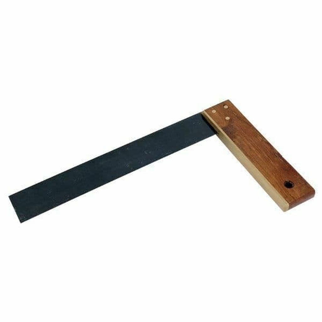

Bonjour, je pensais fabriquer une équerre comme celle ci dessous. Je me suis dit qu'utiliser des tourillons en laiton et un faire un enfourchement pour la partie métallique serait une bonne idée mais le doute persiste. Je suis pas sur car je n'ai jamais assemblée le bois et le metal.
Deux questions demeurent aussi : Quelle colle utiliser et comment coller pour garantir un equerage parfait?
( Allez, on va dire 0.01 sur le bout de l'équerre est tolerable )
Cordialement.
Je pense avoir trouvé la solution.
je vais réaliser une entaille sur le manche avec une toupie pour loger la plaque métallique. Avant de les coller je vais préparer les trous et les coller avec de l'epoxy et des rivets. je vais sûrement réaliser un gabarit de collage pour être sur que mon equerage sois bon.
C'est faisable, mais c'est pas si simple...
Tout d'abord, il te faut une équerre "parfaite", comme tu dis, comme modèle et gabarit.
Ensuite, cela va dépendre de ton outillage. La partie métallique sera en quoi ? Acier ? As tu une perceuse à colonne pouvant percer dans l'acier ? IL faudra que les chevilles soient fixées très précisément et en force, sans faire dévier les éléments. Il faut tout un montage pour bloquer les éléments et qu'ils ne dévient pas pendant l'assemblage.
Pour la colle, tu peux essayer la colle epoxy métal, mais cela ne servira pas à grand chose.
La précision attendue, c'est quoi ? 0,01 quoi ? cm ? mm ? Si c'est mm, faut pas rêver.

J'ai tout un atelier de menuiserie et de construction métallique à disposition ( enfait c'est une école pro et je suis en apprentissage d'ébénisterie, la je suis en 4eme). Du coup niveaux outils j'ai tout jusqu'à la cnc 5 axes.
Précisions de 0.01 mm sur une longueur de 200mm. c'est vrai que c'est optimiste.

Les équerres en plastique pour le dessin sont étonnement bien d'équerre, elles pourraient servir de gabarit pendant le collage peut-être.

bonjour vos faites un trait de scie et vous nettoyez la partie en métal qui sera dans
l enfourchement et vous coller a la colle cyanoacrylate
résultat garanti prendre une cyano lente
