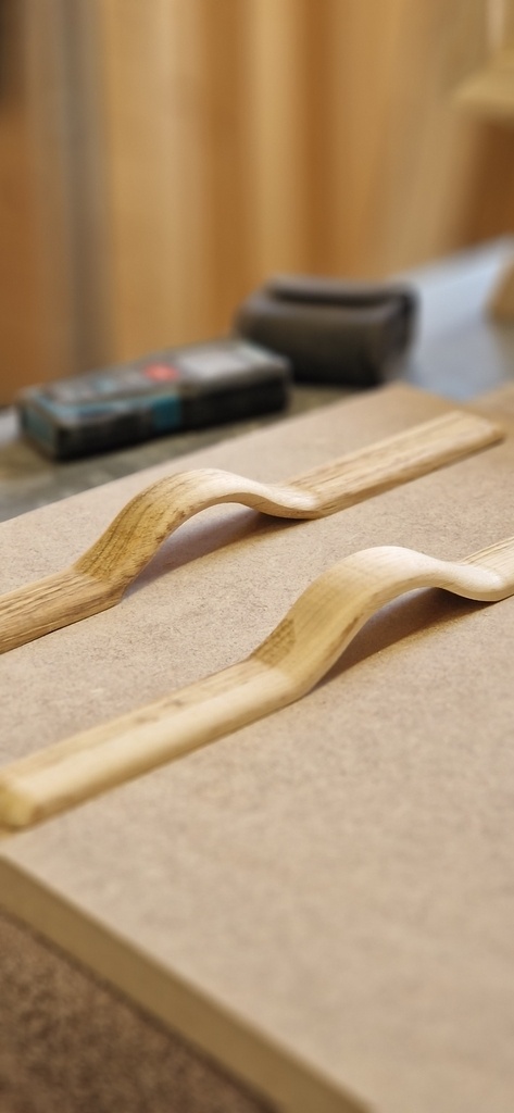

J'aimerais trouver qqun qui m'expliquerait comment courber une ligne à la manière d'une vague afin de créer une poignée de porte. Cette ligne comporterait donc une partie plate qui se courbe naturellement (à la manière d'une vague) en son milieu.
J'espère que je suis assez clair. J'ai déjà essayé quelques techniques et je continue d'essayer en attendant d'avoir des astuces éventuelles de votre part.

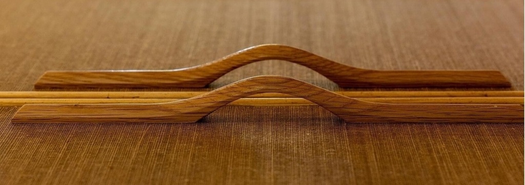

C'est exactement la forme sur la photo que tu veux obtenir ? Et sans extension ?

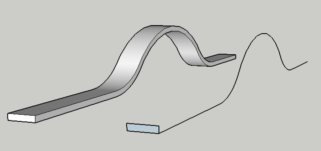

Pour la courbe, tu traces une ligne droite, ensuite au milieu tu traces un gros arc de cercle le long de l'axe bleu. Ensuite, tu supprimes le trait sous ton arc. Dans les 2 angles (trait et arc) tu traces également de chaque côté un petit arc (il doit être rose). Tu supprimes les 2 petits angles.
Ensuite tu traces le profil rectangulaire. Tu sélectionnes ta trajectoire, tu cliques sur "suivez-moi" et tu cliques sur la face de ton rectangle (profil).

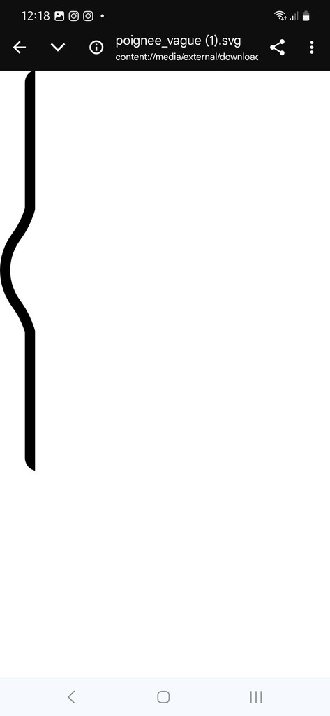

Non j'étais pas absolument désireux d'avoir la même courbe, c'était plus l'esprit d'avoir qqch de similaire... J'ai réussi à faire qqch dans cette inspiration sans plugin et en galerant avec plusieurs arcs et des repères 😂

C'est juste une trajectoire avec son profil et l'outil suivez-moi
Le mieux serait de partir sur des courbe de Bezier.
Il y a ce plugin rudimentaire :
Sinon, bien plus avancé, c'est FredoSpline.
