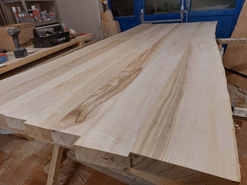

Bonjour à tous j ai une question sur un plateau en frêne en 54 sur un bois sec a 7/8% est il nécessaire d'y mettre un fond dur style blanchon sous et sur le plateau avant d y mettre un vernis merci à vous

Si c'est pour y appliquer une finition vernie, oui, c'est indispensable pour préparer le fond, permettre aux fibres de se relever et leur égrenage à la suite, car la surface sera alors devenue granuleuse.
À savoir qu'il existe tout de même certains vernis, parfois appelés bi-couches, pour lesquels la première fait office de fond dur.
Sans ces deux couches, avec un égrenage intermédiaire, ta finition resterait granuleuse.
C’est effectivement le type de vernis que j’emploie. Le plus courant aujourd’hui.
Le plus courant, je ne sais pas. Qu'il y en ait plus aujourd'hui, c'est un ressenti que j'ai aussi, mais sans certitude.
D'aussi loin que je me souvienne, j'ai toujours connu des vernis qui s'appliquaient en 2 couches d'un même produit avec égrenage intermédiaire, que ce soit dans les gammes vendues dans les anciennes quincailleries de ville, puis les gsb, puis dans des gammes pro pour peintres (ces derniers vernis, déjà employés par des menuisiers, en chantier ou artisans et petites structures).
Dans des entreprises de menuiserie, fabrication de meubles ou agencement, j'y ai toujours connu les deux, fond dur + vernis ou bi-couches. Les bi-couches s'y sont aussi depuis développés, améliorés, devenus plus polyvalents, c'est vrai. Mais aujourd'hui, au moins dans des entreprises qui appliquent un peu de volume, les formules FD + Vernis restent très employées.
Medalegno exact. Cependant au CAP, et cela date d'il y'a 5 ans pour moi, nous étions au bicouche sans Fondur.
Autours de moi 3 menuisiers, une seule applique encore le fondur et quand je vois la différence (c'est régulièrement un sujet au café) je me demande si ça vaut le coût. Il n'y'en a presque pas.
Oak Pour des utilisations réduites, c'est sans doute plus intéressant et économique. Mais comme je disais plus haut, des boites qui appliquent du volume, sans être industrielle pour autant, loin de là, y trouvent d'autres avantages.
... Selon les bois sur lesquels on applique, suivant la finition finale recherchée. Suivant l'équipement, aussi. Pistolet(s), cabine d'application,etc.

Non ce n’est pas nécessaire.

Moi, j'ai mis celui-là trois couches : Vernis Mauler Total Resist aspect cire incolore : spécialement formulé pour apporter une résistance totale et durable aux taches de café, vin, alcool, eau et graisse.
la vocation du fond dur est de remplir les pores du bois afin de préparer la finition, tu peux en mettre ou bien mettre une première couche de vernis dilué. attention toutefois à la compatibilité des produits.
Préparer pour la finition, oui. Mais remplir les pores, ça n'est pas la vocation d'un fond dur. Ça, c'est celle d'un bouche pore. Même s'il est vrai qu'avec un bois aux pores peu ouverts, un fond dur s'approchera de ce que fait un bouche pore. Au moins les premiers temps, car avec la désolvatation, ça finit toujours par "s'enterrer" un peu.
