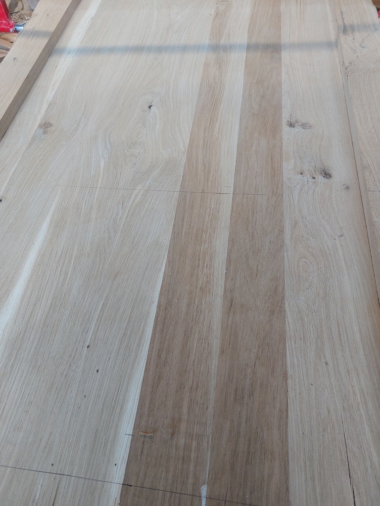

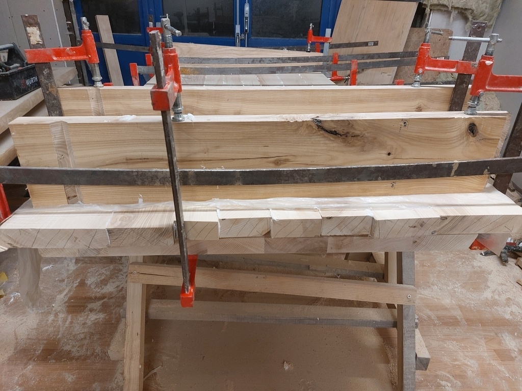

Oui excuse moi je n ai pas expliqué vraiment oui j ai pas pris le temps mais merci tout de même déjà de prendre le temps de répondre alors habituellement je travaille des plateaux pleins en 54MM mon atelier est chauffe toute l'année entre 15 et 20 degrés j utilisé uniquement le bois quand il est à 7/8% avant il y avaitbun bouvetage mais j au du chabge d atelier et je n ai plus la place je colle depuis quelques années à plat cul avec une colle poluyrethane emfi3300 la constitution du plateau est faite avec du bois de quartier et un peu de cœur les cernes dans le même sens et cœur contre coeur dosse contre dosse et des cornières de 20MM fixées dans le bois avec des trous oblonds
OK, pour le bois et sa siccité, les conditions dans l'atelier, ça semble correct, alors.
Pour un bouvetage ou autre assemblage sur ce type de plateau, ça n'a d'autre utilité que de bien guider les différentes pièces, au moment du collage. Rien d'autre. Ça n'apporte pas la moindre résistance en plus... À condition que le collage soit bien fait, bien entendu.
Si c'est pour un usage intérieur, la colle vinylique suffit amplement, même collé à plat joint.

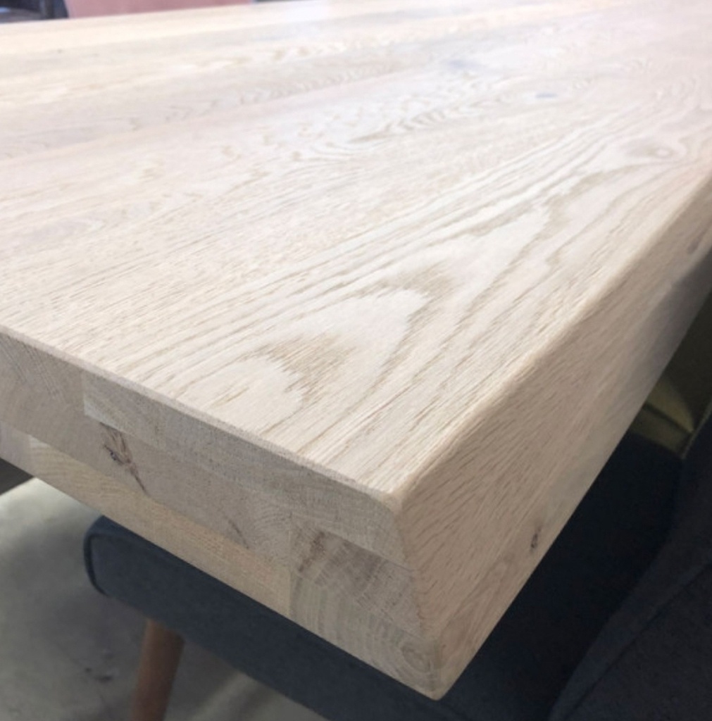

Oui merci pour tes conseils en effet il y a une bordure sur les côtés dans le sens du fil et voici ce que cela donnera en bout de table
où avez vous vu que l'on insert des fers plats pour éviter un tuilage. C'est la conception de votre plateau, le choix du bois, son séchage, sa disposition qui feront qu'il ne tuile pas. Le piètement aide également à maintenir le plateau.
il faut revoir votre approche et surtout donner plus de détails afin de répondre à vos attentes
Si l'objectif du plat est d'empêcher le tuilage alors le sujet a été de très nombreuses fois soulevé : le plat en acier n'empêchera rien ça n'a pas la rigidité nécessaire surtout en 0,8 (j'imagine que c'est des cm).
Il vous faut un profilé type cornière où c'est l'angle formé par le profilé qui apporte la rigidité.
Mais attention c'est profilés n'empêcheront pas le plateau de vriller si il a envie de travailler.
