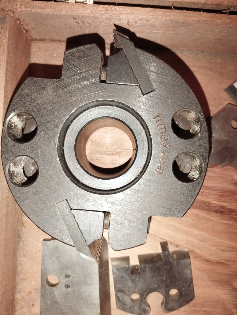

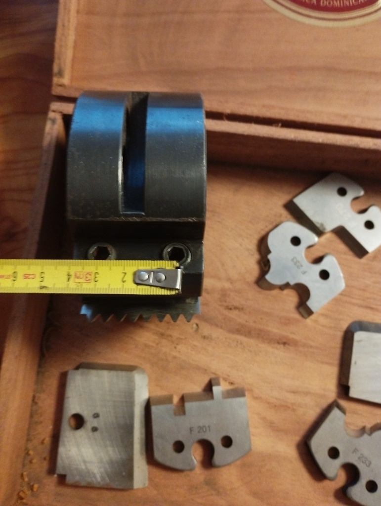

Bonjour, je viens d'acquérir un porte outil pour mon combiné avec quelques fers mais j'ai un énorme doute sur la compatibilté de ceux ci. Pour moi , les fers se coincent avec les 2vis et on sert la cale. Sur mon PO les 2 vis ont un entraxe de 30mm, les fers 24mm. Serais-ce un PO ZAK? merci
PS: a quoi sert les fentes sur le coté??

les fer à 2 trous ne sont pas de la même marque ou standard que le porte-outils il sont peut-être compatible mais tu vas avoir beaucoup de mal à centrés les fer de façon symétrique il faudrait les voir en vrais pour être sûr
cela peut être dangereux à utiliser
rom
c'est bien ce qu'il me semble😤
les deux trous sont des centreurs et le fer tient par la pression que le coin exerce sur lui. Que le porte outil soit en 40 ou 50 l'entraxe des centreurs est identique.
Maintenant il y a plusieurs fabricants, donc plusieurs systèmes de fixation des fers. Il te faut vérifier si tes fers nouvellement achetés sont identiques à ceux de ton porte outil
Pimpon44
Ce serait peut-être un porte outils de 50mm et des fers de 40mm?
Flaab
Avez vous essayé d'enlever les fers montés sur le porte outils pour voir à quoi ça ressemble à l'intérieur ?
Les 2 vis sans tête de centrage des fers sont généralement indépendantes des vis de serrage du coin.
