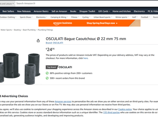

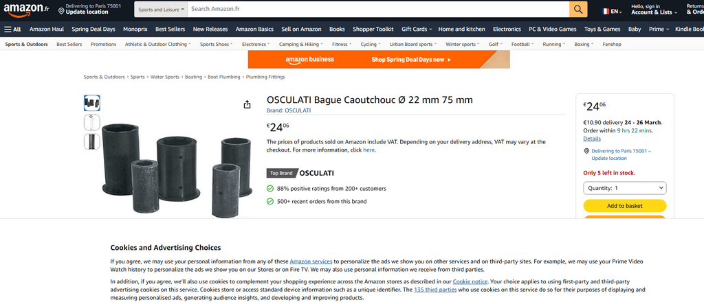

Voir si ces dimensions correspondent :
tridistributio...2918-d-10x12x10
rom
Merci Paul26 !
