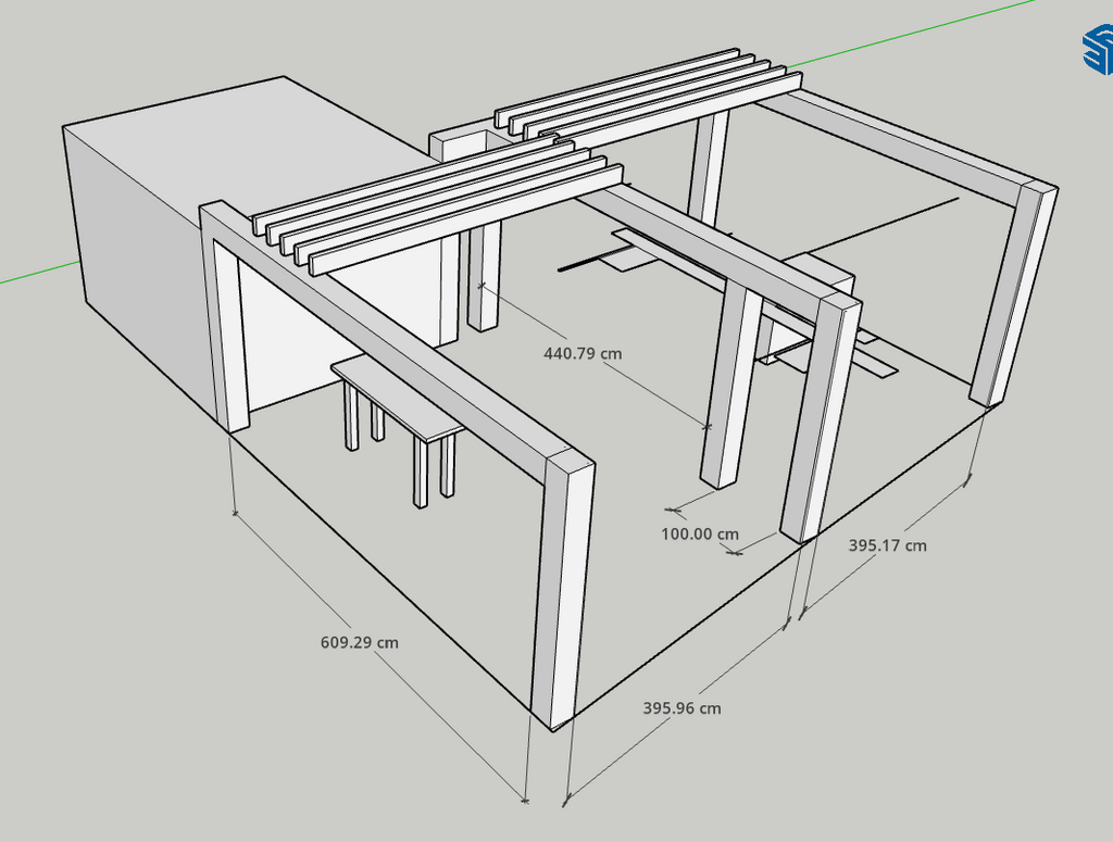

Pour mon projet rien de simple, puisque l’atelier aura une forme de trapèze sur la largeur, avec 2 angles droits. Grosso-modo 9m par 6,75. Les 6,75m sont la partie la plus longue de la largeur. L’autre côté mesure environ 5,5m
Je souhaite monter une structure comme une mezzanine, avec un nombre certain de poteau tout autour
Avant de calculer le nombre de ces poteaux et la section des poutres qui vont supporter le plancher fait avec les solives, je tente de calculer la conception du plancher, les lambourdes dans le sens des 6.75m. Je pars du principe que je vais avoir des poutres de 30 de large pour supporter le plancher en périphérie . Ça diminue un peu les longueur des solives, et je pense que ce sera le minimum pour la solidité

Selon le tableau que je peux lire sur la vidéo, en réalisant des calculs pour une charge permanente de 50kg/m2 et une charge d’exploitation de 350kg/m2, avec un entre axe de 30, je ne trouve pas les sections dont j’ai besoin
J’ai cherché sur le net le tableau Eurocode5, et visiblement ma portée est trop longue
Pour les pros, est ce que une portée de 6.1m vous semble d’entrée de jeu farfelue?
D’ailleurs la portée pour calculer le dimensionnement, est elle entre les poutres (soit la longueur du vide), ou la longueur complète , épaisseur des poutres porteuses comprises?
Existe t il un tableau Eurocode5 plus complet que celui que l’on trouve sur le net?
Combien coûte une étude de structure? Sachant que j’ai fait appel à 2 charpentier depuis une bonne semaine, et que j’ai aucun retour pour le moment
Si besoin je peux réduire l’entraxe des solives

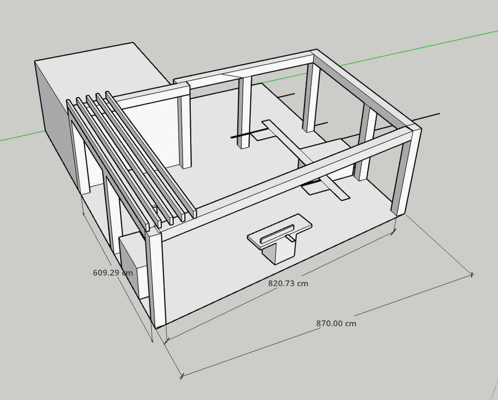

J’ai pensé à la solution de diviser les 9m en deux avec une poutre maîtresse de 5m10, tout de même, de portée. Dans ce cas, je peux si besoin mettre un poteau de renfort à 1m d’un mur pour réduire la portée à 4m10, voir 3m80 en comptant l’épaisseur du poteau

Sur la V1, je n’ai pas dessiner les poteaux sous la poutre de 9m, mais je pense d’instinct qu’il y en aurait 2 de plus, ce qui limiterait la portée à 3m environ

Perso, sans plus de calculs, j'aurais tendance à privilégier la seconde solution.

Pour moi aussi la V2 est plus viable

Pour cette portée de chevrons (solution une) il faut peut être envisagé de passer en poutre en I et revoir la structure porteuse (position des pièces, nombres et sections). Si tu diminues le poids du solivage, tu auras un cubage de bois moins important pour ce qui le supportera. Laisse leurs le soins de dimensionner ça pour que ce soit réalisable.
Les fabricants ou vendeurs ont la plus part un bureau d'études pour t'aider au dimensionnement, ils prendrons la responsabilité. Les poutre en I, c'est un peu plus cher, mais ça sera plus simple à la pose, léger et mieux adapté à la situation, ça peut te permettre aussi de ne pas rajouter un sommier porteur (solution deux).

désolé pas mon domaine de compétences, mais perso je jouerai la sécurité et opterai pour la solution 2.
