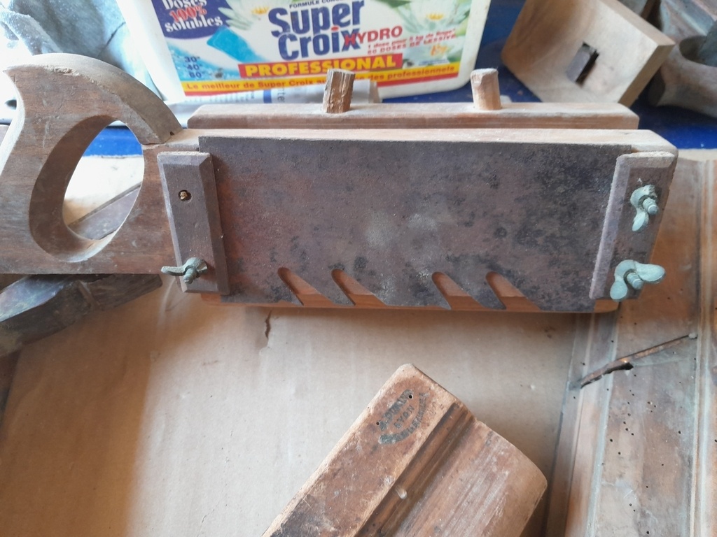

Aujourd'hui je suis aller faire mon marcher. J'ai trouvé quelques rabots en bois que je vais remettre en état, surtout les fers. 😇 du moins je vais m'entraîner à les affûter
Néanmoins un "rabot-scie" à attiré mon attention
Ci joint des photos
A quoi que ça peut bien servir ? 🤔🤔🤔
Merci pour votre eclairage 💡🔦🕯

ce qui m étonne c 'est que personne n' ai répondu à cette question a quoi cela pouvait servir
l'outil est ancien , il ne servait pas a scier de la pierre ni du polystyrènes
dans les escaliers mixtes a l anglaise ou avais besoin sous la marche de faire une rainure de 3 mm pour la contre marche en tôle
la circulaire portable n existait pas et on possédait ce type d'outil pour faire cela le charpentier de l' époque et le menuisier n avait pas les machines outil que vous connaissez
ce type de montage pouvais servir a d'autre utilisations par exemple pour les parquet point de Hongrie
il faut bien penser que l on a de tout temps réalisé des outil pour faire certaines opérations et on ne cherchait pas chez le perlin pinpin du coin un outil
encore aujourd'hui je fabrique des outils spécifiques pour certain travaux et mes petit enfants se poseront la même question comme les poules qui ont trouvé un couteau

On dirait une denture pour de la pierre de taille.
effectivement la forme et le pas pourrait correspondre
Faudrait alors enquêter sur la poussière incrustées dans la semelle en bois...

C’est pas un rabot pour faire de fines rainures dans une matière tendre ?

La largeur de la lame doit faire 2mm, et avec l'avoyage on doit être à 3 bons mm
dBPs
Pour la lame on dirait qu'il n'y a que la dent du milieu qui est en mesure de prendre de la matière.
De plus les bois et l'état de surface semblent ne pas être en bois noble.
Je rejoindrais l'avis dun outil de taille de pierre
Autrement dit, un bouvet à approfondir finalement 😉
C'est juste que celui-ci est artisanal, avec un fer un peu spécial probablement tiré d'une lame de scie (et encore, ça fait épais comme lame).
Bon, à l'usage, c'est pas certain que ce soit mieux qu'un fer de rabot qui doit s'affûter plus facilement.
Faudrait savoir qui l'a fabriqué, quel était son métier, cela pourrait aider à en déterminer l'usage spécifique.

Ça me fait plus penser a un jabloir artisanal... mais la fonction reste la même

L’ancien propriétaire était ébéniste
Le papy, chez qui j’ai fait mon marché, est le petit fils de l’ébéniste
Je pluçois que c’est du fait maison, il n’y a aucune marque spécifique sur le rabot-scie
Peut être a t il utilisé ses compétences pour fabriquer un outil à des fins plus personnelles hors travail
A part couper du beurre ou du un tas de sable sur la plage, je me demande ce que ces grosses dents peuvent couper 😳🙄

Est-ce que le chmilibilic ne pourrait-il pas servir à réaliser de belles plates-bandes ?
Réglage de la profondeur et de la largeur souhaitées.
Trait de trusquin sur le chant pour être parallèle ou à une pente définie.
Rainure avec le machin.
Puis reste de la plate-bande au rabot.
Bon, faut avouer que en bois de fil, cela serait plus adapté qu'en travers.
l' outil a plate bande existe depuis plusieurs siècles dans la section rabot et cela marche en long et en travers

Et il ne faudrait pas un inciseur pour éviter d'arracher ?

Mon tonton, menuisier ébéniste avait une scie assez proche, mais avec un denture qui, à mon avis, était plus fine, assez proche d'une scie égoine ancienne, celle qui s'affute à la lime, avant l'invention de la scie jetable.
cette scie servait à réaliser les feuillures destinées à accueillir les morceaux d'isorel fonds de caissons des meubles en agglo & formica encore demandés à la fin des années 70.
J'avais le droit de l'utiliser pour me fabriquer des "trucs" pour mes GiJoe, ça permettait de réaliser une rainure dans un morceau de demi chevron, puis d'y glisser une chute de contreplaqué ou d'isorel afin de réaliser un mur de "maison".

parce que outre la lame fait mastoc, ce genre de rabot a une utilité pour de la refente (que ce soit à la main, ou avec une SAR).
En Anglais ça donne "Kerfing plane.
dans le classement des rabots il avait été admis comme définition outil dont la passe est limité
donc de parler d un rabot scie est un non sens il faut mieux s' orienté vers un autre terme
par ex une scie avec un guide objet que l on connait déjà dans la profession je vous laisse deviner

J'avais vu ça il y a quelque temps un rabot à refendre. Mais les dents du tien sont énormes du coup j'ai un doute

Une chose est sûre, c'est un bricolage maison. Donc nous pouvons supposer que c'est un rabot à refendre mais seul son créateur pourrait nous révéler l'usage auquel il était destiné! 😋
Hollywood
Ce qui est sur c'est que si c'est bien un rabot a refendre, c'est que son créateur devait avoir de sacré bras !!💪

j ai vu effectivement un travail de geotrouvetout consternant un outil qui lui permettrait de refendre des planches en deux en partant du principe que la rainure guiderait sa scie, je suis perplexe sur son utilisation et son efficacité déjà sur l'évacuation de la sciure et me faire croire que la scie a refendre suivrait le bon chemin par la suite je suis dubitatif
ce type d 'outil se retrouvera dans un fond de caisse dans quelques années et l on se posera la même question
par contre ayant a poser dans les anné60 des chants plastiques qui tenaient dans un rainure de 1mm5 sur 10 à 12mm de profondeur j ai faire un montage similaire pour faire se type de rainure
aujourdhui si vous trouvez cet outil dans une de mes caisses et que vous êtes plus jeune que moi vous vous poserez la question
mais j'avais une astuce pour que la sciure soit dégagée
etienne desthuilliers l 'homme qui aime les rabots

Toutefois, je doute que cet outil serve à cet usage, le guide parallèle étant réglable sur une bonne quinzaine de centimètres

pardon si c'est une question idiote, mais ne pourrait-ce être un truc pour refendre de la mousse d'isolation / du polystyrène / du placo ... ?
