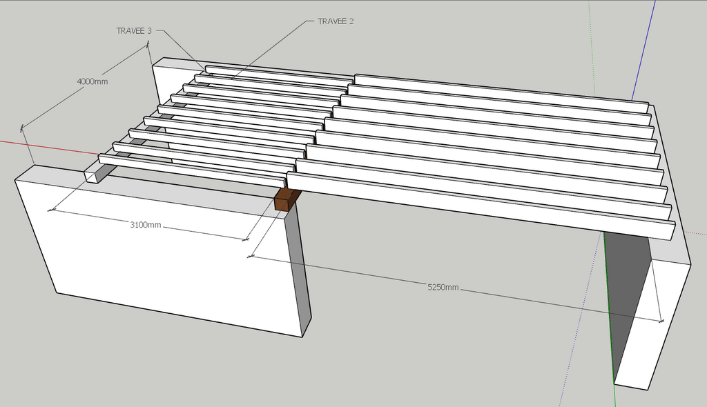

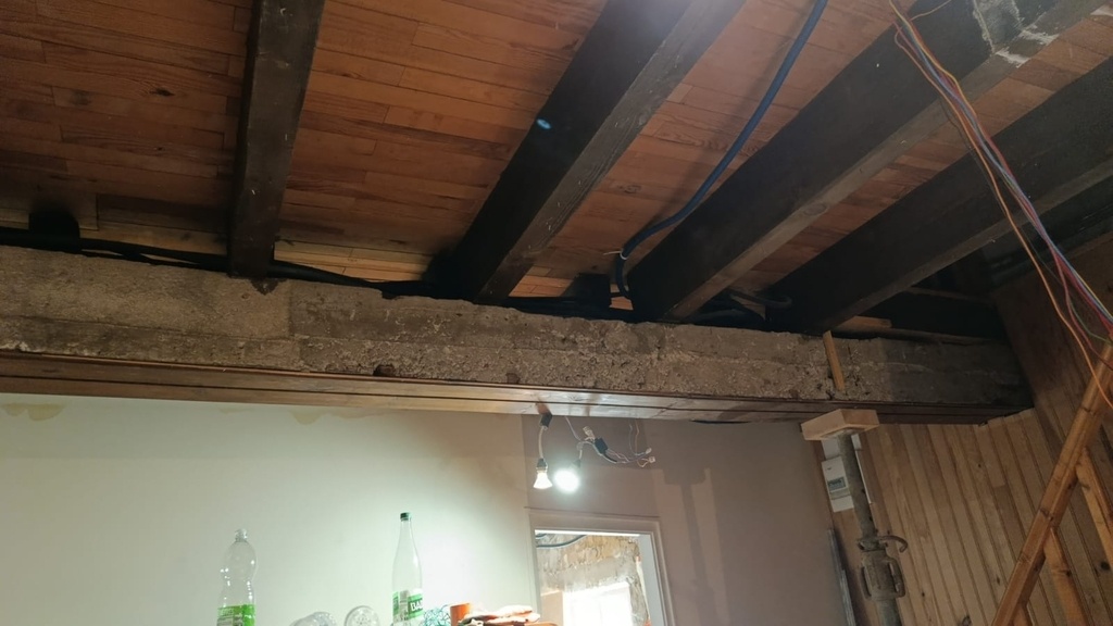

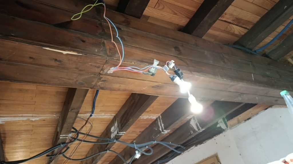

Je suis en pleine rénovation d'une maison. Je dois remplacer une poutre en béton coulée sur place par une poutre en bois. La poutre en béton fléchit; bref , je la remplace
La question, quelle dimension pour la nouvelle poutre en bois?
La situation, voir photos et schéma ci joint:
La poutre en question supporte le plancher d'une première travée de 5m25 entre les points d'apuis, puis une deuxième de 3m10 entre les points d'apuis
Au dessus , c'est une partie habitable
La poutre à remplacer mesure 4m entre les points d'apuis
D'après les autres sections de poutres que je vois dans la maison, leur longueur, les dimensions des travées, je partirai sur une section de 250 de haut par 200 de large
L'euro code 5 devient inbuvable pour moi dans une telle configuration.
Je suis preneur d'une explication des calculs à faire sachant que cette poutre supporte 2 travées de plancher
Sur le plan, la poutre à remplacer est en marron
Merci pour vos éclairages

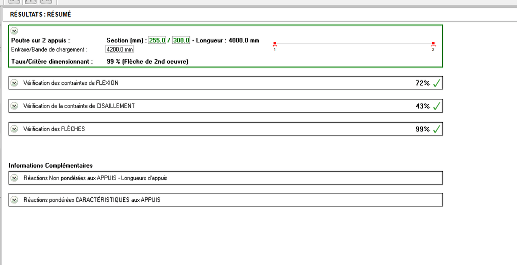

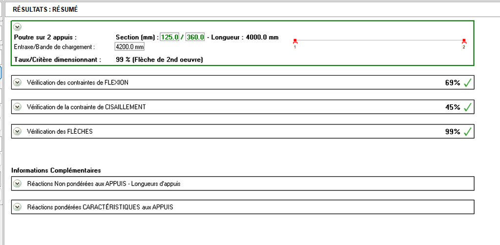

stefchrys
Charge permanente du petit plancher:
solives: 9 x 0.095 x 0.100 x 3.10 x 500 = 133kg
parquet: 3.10 x 4 x 0.022 x 500 = 137kg
cloison :182 kg
placo:90kg
Charge totale: 542kg
Charge au m2 : 542/12.4 = 44kg/m²
Charge permanente du grand plancher:
solives: 9 x 0.21 x0.08 x 3.10 x 500 = 235kg
parquet: 3.10 x 4 x 0.022 x 500 = 136kg
Placo:151 kg
laine:150kg
Charge totale:672kg
Charge au m2:672/21 = 32kg/m²
qui peut le plus peut le moins, on part sur la charge permanente la plus élevée de 44kg/m²
bande de chargement:1.55m + 2.625m = 4.20m
résumé :
charge permanente: 44kg/m² dont 7kg/m² de charges dites fragiles (placo au plafond)
Charge d'exploitation: pour y vivre : 150kg/m² , pour du stockage type grenier je mettrais 250kg/m² on va faire une moyenne de 200kg/m² pour toute la surface
je parts sur une poutre sommier de 4m de long appuis inclus
Le calcul sera basé sur toutes ces hypothèses, a voir les sections disponibles chez toi je peux moduler les calculs en fonction de tes hauteurs souhaitées
voici les resultats:
Ceci n'est pas un conseil en investissement :), chacun recalculera avec ses propres moyen , je me reserve le droit de me tromper

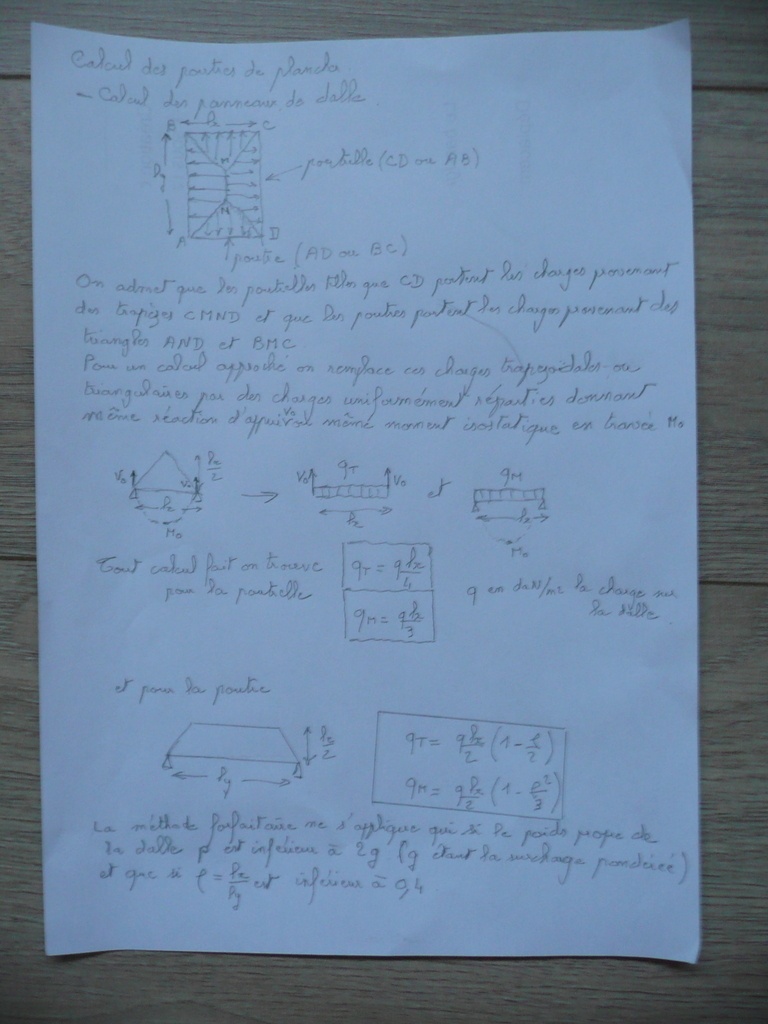

CALCULATE
Je réponds brièvement à ta question bien que je n’ai pas toutes les informations nécessaires pour terminer les calculs. Tout d’abord je tiens à te signaler que j’ai abandonné le calcul des ouvrages de génie civil depuis plus de 40 ans, donc je ne connais pas les Eurocodes mais je crois ne pas avoir oublié totalement ce que j’ai appris pendant 7 ans en bureau de contrôle. Je tiens à te signaler que ce que tu demandes n’ai pas compliqué mais nécessite une formation et que sans celle-ci on raconte de grosses bêtises inqualifiables comme ce que j’ai vu dans les réponses.
Tu vois calculer cette poutre en bois ne se fait pas en un tour de main. Il faut d’abord calculer les poutrelles puis voir la transmission des poutrelles aux poutres.Je vais adopter la méthode forfaitaire, sinon ce serait trop long (et personne ne le fait). Mais pour cela il faut connaître un certain nombre de choses que j’ai mentionnées dans mes feuilles.
Donc je te transmet mes premières réflexions et si tu réponds la suite viendra ;
A +

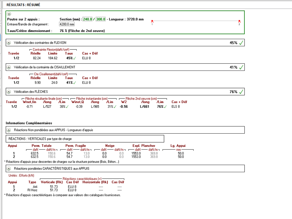

CALCULATE
Je reprends les calculs grossiers. Il me semblait que tu voulais refaire avec des poutrelles et poutres et une dalle uniforme sur les deux parties. En fait non tu veux simplement remplacer ta poutre en béton . C’est complétement différent et ce que j’avais préconisé la dernière fois ne s’applique plus , c’est beaucoup plus simple mais soulève pas mal de problèmes : comment tes poutrelles tiennent elles, et ta dalle elle est fixée comment ?. Ta poutre en torsion comment la maintenir (avec les extrémités selon moi c’est pas génial mais disons que ça ira)
Et ensuite tu me dis qu’il y a un poteau qui transmet des charges de l’étage supérieur. Alors là je t’avoue ne pas vraiment comprendre ta structure. Donc je suis perdu dans ta structure, je n’ai pas compris totalement comment cela était et suis incapable de faire une descente de charge correcte. Il faudrait voir tout cela pour que je comprenne mais tu es trop loin.
Donc je vais reprendre avec mes hypothèses qui sont une charge permanente de 150 dan/m² et une surcharge de 250 dan/m² ; C’est ce que j’aurai pris normalement mais tu es libre de prendre moins. Je n’ai pas eu le courage de démêler toutes tes charges.
Je t’ai donné la marche à suivre pour aboutir à une poutre correcte et il te suffit de changer les coefficients pour aboutir à quelque chose de correct.
Maintenant je me pose des questions car remplacer une poutre en béton c’est quelque chose que l’on ne fait pas, le bois c’est quelque chose de « ridicule » à côté du béton et si le béton cède…..ben pour avoir la même chose moi j’aurais repris du béton (mais ce n’est que mon avis) et en plus avec des poteaux…..pas simple tout ça sans avoir vu .
Encore une chose je te répète ne pas connaître les Eurocodes et j’ai tout fait comme on le faisait il y a 40 ans. Ho ce n’était pas si mauvais à l’époque on ne doit pas gagner grand-chose avec les Eurocodes (en fait je n’en sais rien simplement parce que j’ai eu des cours de béton armé aux états limites à l’école alors que le règlement n’était pas sorti et que le grand spécialiste Français du BAEL était celui qui était aussi spécialiste du béton normal).
Si tu as des questions je reste à ta disposition mais j’ai vu qu’il y avait d’autres personnes issues de BE ou maniant des progiciels qui pourront t’en apprendre peut être plus que moi.
Bon courage
CALCULATE

bonjour 300 de haut par 240 en chêne cela passe a l' aise
chêne de charpente de tres bonne qualité
faire poser la nouvelle poutre sur une semelles étanche pour éviter les remontées d' humidité et mettre deux étais réglables de 2 tonnes pour pouvoir recaler la poutre au fur et a mesure de sa dessication
et prévoir un calage possible des solives si la nouvelle poutre se déforme un peu
etienne desthuilliers c' est un travail qui doit être fait avec minutie pour éviter les problèmes à venir

les calcul théorique donne pour la France une flexion de un trois centième de la portée admissible
par expérience je trouve que le plancher reste souple et je préfère un plancher plus rigide cela donne un meilleurs sentiment de confort et de solidité , de ce fait j 'augmente la section
on se rend compte de ce phénomène qu'une fois le travail fini et pour la petite histoire du lustre qui bougeait lorsque les enfants jouaient a l' etage
bon travail le charpentier de service
Juste pour avoir une idée, si tu passes de 250 mm à 300 mm de hauteur pour la poutre, toutes choses égales par ailleurs, tu doubles la rigidité de la poutre ( 300^3 / 250^3 ).
niconathy
Merci Kentaro le mathématicien de service
J’ai du lire un peu la même chose dans une autre question 😉
Je vais rester sur du 250, ce sera bien assez lourd

CALCULATE Plus précisément, pour un plancher dans une maison, avec une poutre centrale de 4 m de portée, 250 mm de large, 300 mm de hauteur, on peut montrer que les formules d'euler bernouilli suffisent amplement, et qu'il n'est pas nécessaire d'utiliser des formalisation plus sophistiquées.
Pour démontrer mathématiquement que le modèle d'Euler-Bernoulli est pleinement justifié ici, nous devons analyser le ratio d'élancement de la poutre et quantifier l'erreur commise sur l'endomorphisme de rigidité si l'on néglige le cisaillement (ce que fait Euler-Bernoulli, contrairement à Timoshenko).
Dans le formalisme de Timoshenko, l'endomorphisme de rigidité intègre l'énergie de flexion et l'énergie de cisaillement. Pour une poutre sur deux appuis, le déplacement maximal au centre intègre ces deux contributions.
  1. Les données géométriques
Portée (L) : 4000 mm
Hauteur (h) : 300 mm
Largeur (b) : 250mm (bien que la largeur n'influence pas le ratio d'élancement critique).
Le moment quadratique de la section rectangulaire est I = b h^/12 et son aire est A = b h.
2 Le critère mathématique de transition (Timoshenko vs Euler-Bernoulli)
Le déplacement total au centre d'une poutre sous charge répartie (cas classique d'un plancher) selon le modèle complet de Timoshenko s'écrit comme une perturbation de la solution d'Euler-Bernoulli :
w total = w Euler-Bernoulli . (1 + Phi )
Où Phi est un coefficient adimensionnel qui mesure l'apport du cisaillement (l'erreur commise si on l'ignore). Pour une section rectangulaire, ce coefficient vaut :
Phi = 24 (1 + nu) kappa/5} . (h/L}^2 :
Avec
nu le coefficient de Poisson du matériau (environ 0,2 à 0,3 pour du bois ou du béton). Prenons nu = 0,3 (cas le plus pénalisant).
kappa : le facteur de correction de cisaillement pour une section rectangulaire, égal à 6/5 = 1,2.
  1. Calcul de la perturbation Phi
Calculons le ratio d'élancement géométrique h/L :300/4000 = 0,075
Injectons cette valeur dans le calcul de la perturbation Phi :
Phi = 24 (1 + 0,3) 1,2/5 .0,075)^2
Phi = 7,488 . 0,005625 = 0,0421
Ce qui signifie que le cisaillement ne contribue qu'à hauteur de 4,2% dans la déformée globale et dans la modification des composantes de l'endomorphisme de rigidité.
Conclusion de la démonstration
En ingénierie des structures et en calcul de plancher, on considère qu'un modèle sophistiqué (comme Timoshenko) devient nécessaire lorsque le cisaillement représente plus de 10% de la déformée, ce qui arrive dès que le ratio L/h devient inférieur à 5 ou 6 (poutres très courtes et très hautes).
Ici, le ratio d'élancement est de : L/h} = 4000 / 300 = 13,3
Avec un élancement supérieur à 13, l'action qualitative de la géométrie sur l'endomorphisme est négligeable (l'erreur est de l'ordre de 4%).
L'espace vectoriel d'Euler-Bernoulli, qui ignore le degré de liberté de rotation induit par le cisaillement, est donc mathématiquement stable, précis et amplement suffisant pour dimensionner ce plancher en toute sécurité.
Et de ce fait, on peut dire en langage de tous les jours, et en utilisant les formules d'Euler Bernouilli, que si on passe de 250 mm à 300 mm de hauteur pour la poutre, toutes choses égales par ailleurs, on double la rigidité de la poutre ( 300^3 / 250^3 ).

une fois définie la charge sur les deux appuis et la répartition de la charge sur la poutre support i faudra que le client choisisse la nature du bois et le degré de souplesse toléré
si il choisi une poutre lamellé collé il y a des abaques et des recommandations fiable
si c est une poutre dans un autre bois la il faudra faire un choix
et comme il ni aura pas d' essai on sera forcé de voir l homme de l'art pour avoir son avis
sachant que la pièce de bois ne sera pas sèche et aura des problèmes de retrait et de déformation et le bois a aussi tendance a fluer sans perdre certaine qualités mécanique
et le choix est réservé a ceux qui on beaucoup vu et mémorisé et cela ne se calcule pas mais une connaissance du bâti ancien aide grandement
c'est pourquoi les charpentiers disent qu'il travaillent par expérience et je vois bien que souvent cela mène à la catastrophe
je le voit dans les règlements des litiges et des malfaçons et mouvement dans la construction ,
c' est pourquoi le charpentier prend souvent des coefficients de sécurité importants
mais il oublie de fixer sa charpente au gros, œuvre ou bien il ne pense pas qu'il peu avoir une surcharge ou bien un phénomène d' aspiration bon calcul
