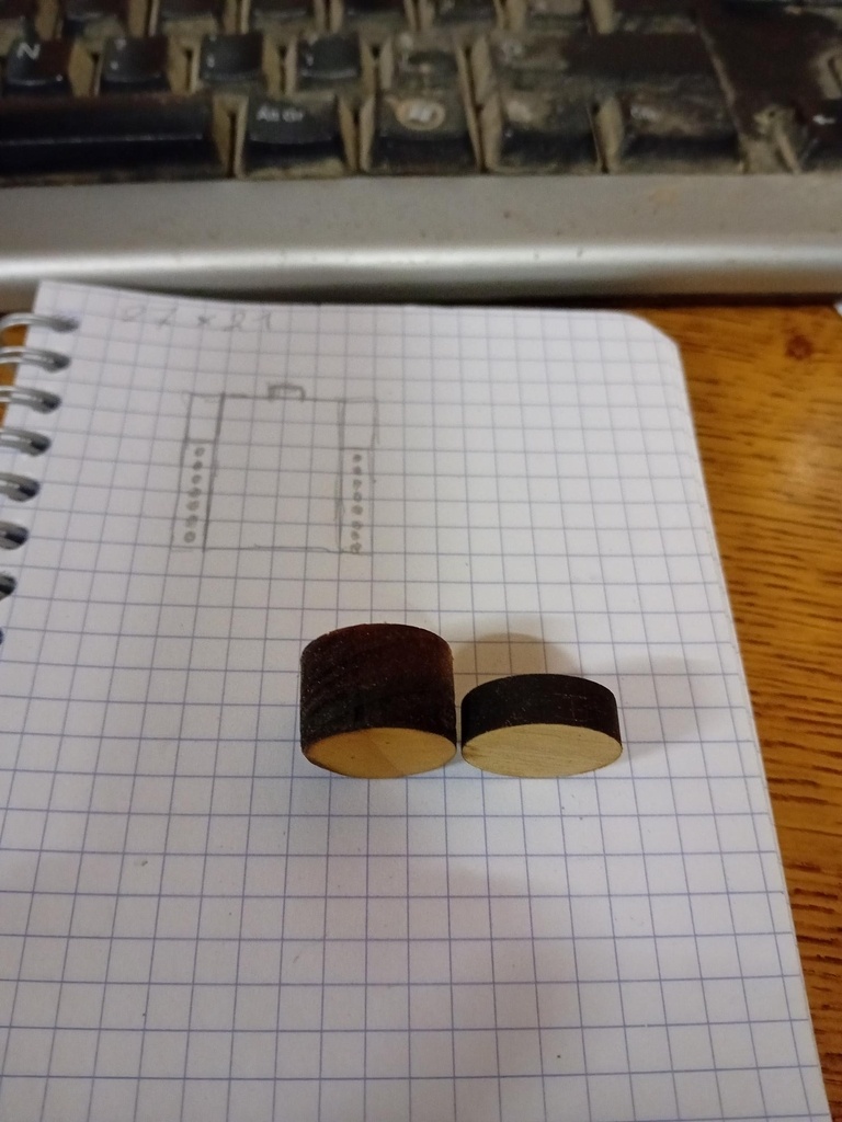

Flaab Dix watts de puissance optique (si j'ai bien compris?) ça coupe du 18mm en six passes ?!? Incroyable... Il me faut pas plus, je veux juste couper 3-4 mm.
Flaab
Sapin 14 mm et châtaigner 7mm.
(mon clavier n"est pas très loin de la cnc...)
