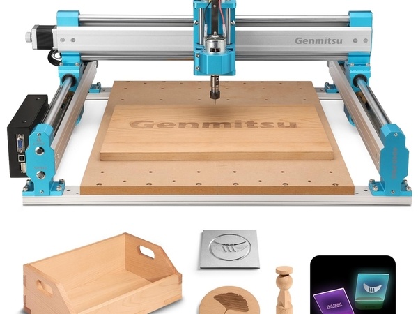

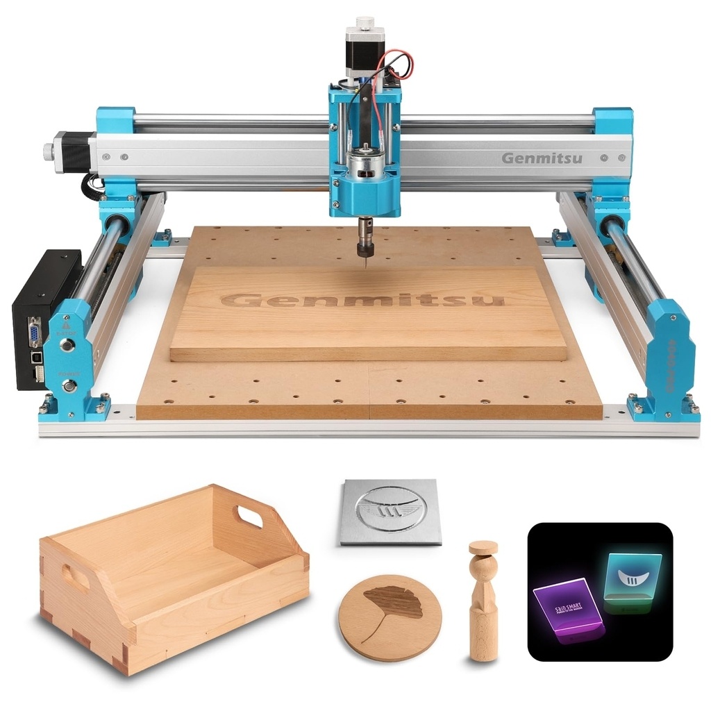

tu illustres avec une mini CN, comment ca se passe dans du CP? quel outil quelle prof de passe?
