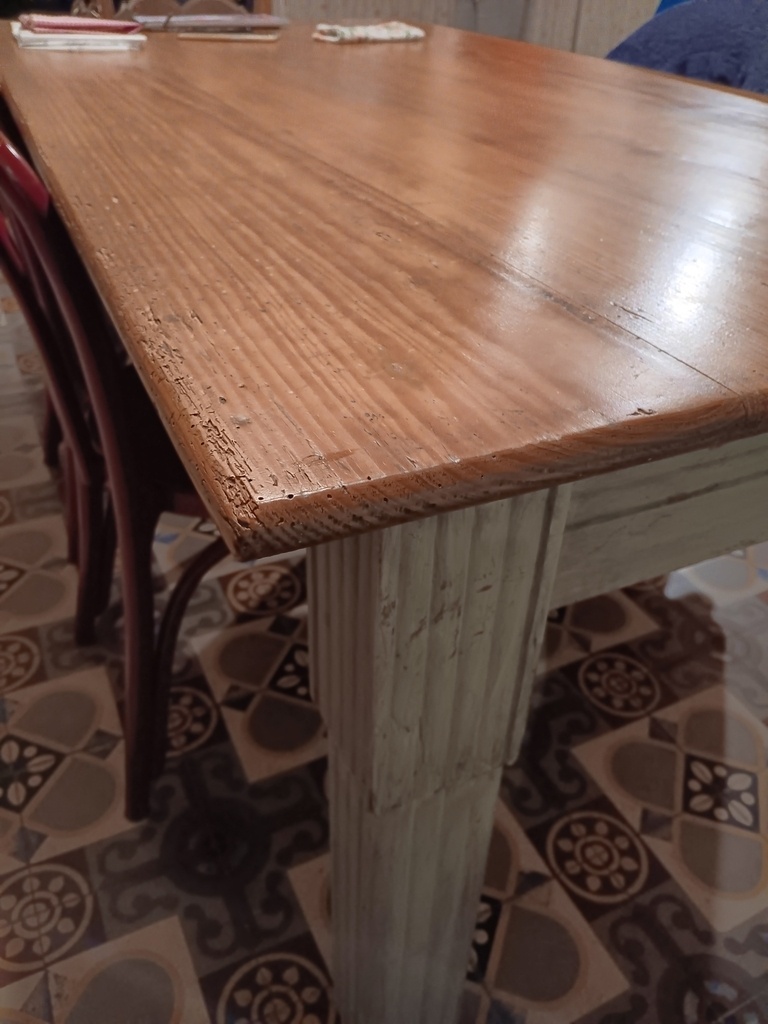

fred222
Merci, je met une photo.
fred222
le piètement est en bon massif pas de soucis, pieds de 10cm de côté.. le plateau est bouffé par les vers (c'est ancien) et n'est pas assez épais ..

fred222
Voila à quoi elle ressemble. C'est une table étrange il y a des petits pieds en métal qui tiennent avec un longue tige en acier visser en haut en traversant le pied dans la longueur , je n'avais jamais vu ça elle viens peut-être d'un certain corps de métier ...
benjam
Cela à l'air localisé. Tu peux peut être couper cette partie est recoller une planche de 10 cm sur toute la longueur ?
Sinon, on voit pas trop le piétement. Tu veux absolument le garder ?
fred222
benjam non il y en a partout
Oui je veux la garder et changer le plateau ..
