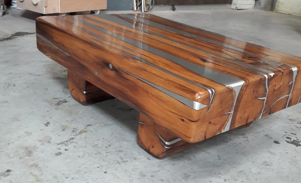

Bonjour et merci de ta réponse, non la plateau n'est pas collé effectivement j'ai eu quelques surprises au corroyage mais ce n'est pas insurmontable je pense.. les trous ne sont pas gros justement donc j'ai peur que la pâte à bois ne tienne pas et elle s'infiltre mal dans las fissures de l'époxy plus liquide serait peut-être plus indiquée..j'ai aussi là une réponse avec de l'étain ?? ça colle au bois l'étain ? pour ma finition ce sera juste un coup d'huile pour protéger..Je ne veux pas laisser des trous ou fissures car c'est une table à manger dans la cuisine ..
Et bien l'étain (que je ne connaissais pas, hormis son utilisation en carrosserie automobile), ça impose tout de même quelques contraintes.
Il faut le faire fondre, l'appliquer à chaud dans les espaces à remplir. Adapter les interstices qui le reçoivent, pour la meilleure adhésion possible. Ensuite il faut affleurer l'étain et le bois...
Et puis ça offre une esthétique particulière, aussi.
Erebor en parle plus bas, si tu veux tu lancer dans ces expériences, pourquoi pas, mais pour ma part, j'aurais choisi un autre projet, pour celles-ci, que ma table de cuisine !😄

Choisir une bonne qualité d'étain est obligatoire,...

J'ai déjà vu des fentes comblées avec de l'étain pour un contraste marqué.

Non pas personnellement. J'ai vu une vidéo je ne sais plus où dans laquelle le gars expliquait qu'il fallait creuser un peu pour que l'intérieur soit plus large que l'ouverture pour pas que l'étain ne se barre et il avait ajouté des petites pointes à l'intérieur des fentes pour aider l'etain à se fixer.
Moi aussi ça fait un moment que j'ai envie de tester ça !
