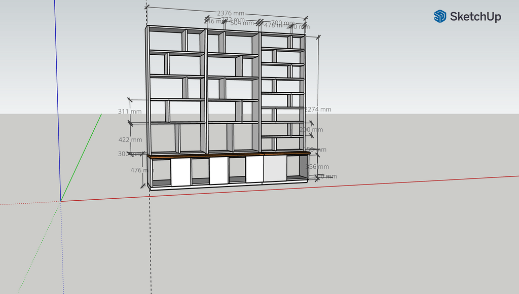

Je débute ici et j'ai la même question concernant une bibliothèque en plusieurs parties. Chaque partie ferait ~70cm de longueur pour 30 cm de profondeur avec des renforts (une case devrait faire au maximum 50cm de large).
Je comptais la faire en 3 plis d'epicea de 22mm mais si le lamellé collé de même épaisseur est globalement au même tarif, le rendu serait meilleur sur les chants. Par contre, je me demande si la rigidité suivra. Je me permet d'attacher un plan donnant plus d'informations si besoin.
Merci à vous.
