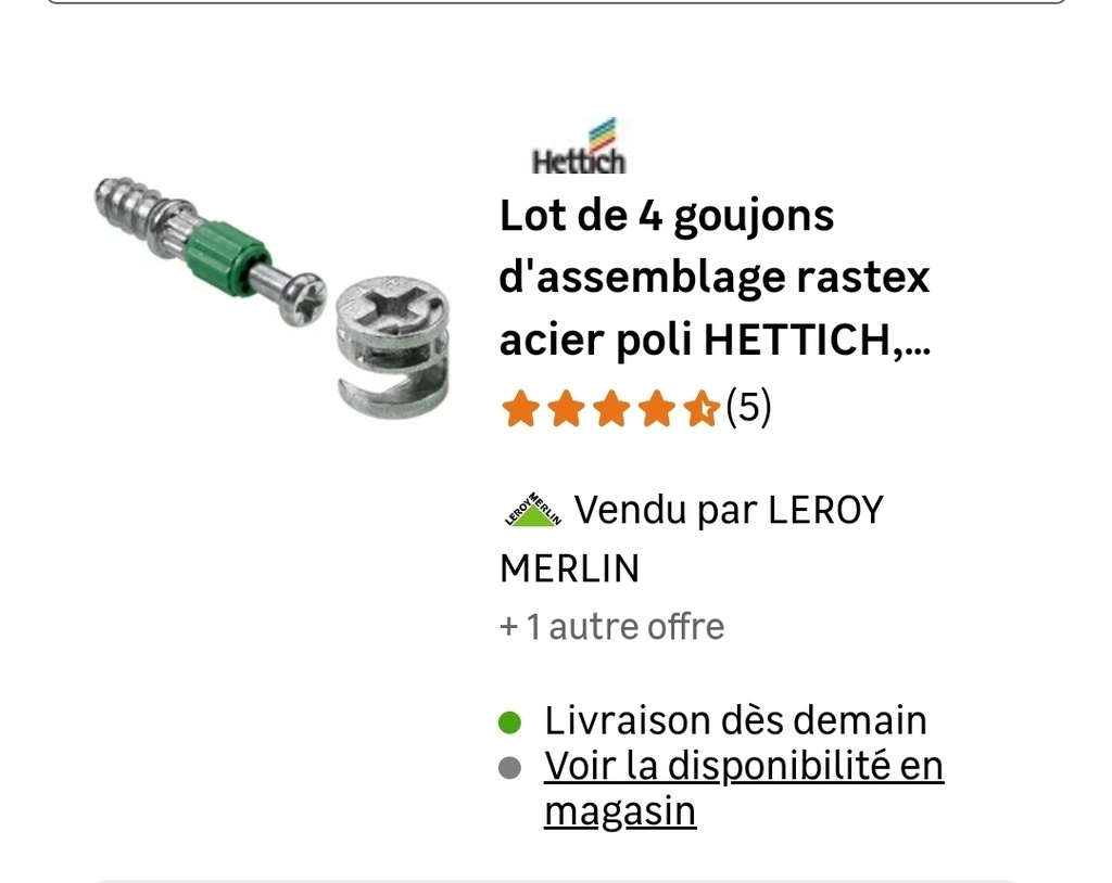

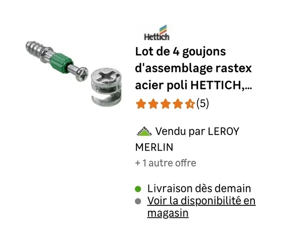

Bonjour à tous !
Je suis en train de concevoir une bibliothèque et j'aimerais que celle-ci soit démontable. Elle sera en mélaminé et CP de bouleau. Que pensez-vous des quincailleries qui sont dans tous les meubles Ikea appelés a priori gonjons d'assemblage ? J'ai peur que ce soit pas bien terrible mais j'ai pas vraiment d'autres idées.
Merci d'avance ! :)

Il existe pas mal de quincailleries de ce type, sur internet, mais avec Hettich, tu es sur de la bonne qualité.
Après, ça se monte et se démonte, mais avec toutes les précautions possibles. Mais ça n'est pas fait pour renouveler l'opération 10 fois, les panneaux comme la quincaillerie risqueraient de ne pas y survivre.

pour avoir possédé dans un temps révolu quelques caisses suédoises, je pense que l'usinage du panneau doit être précis. La noix d'assemblage ne doit pas bouger dans son logement lors du serrage. Mélaminé, donc agglo. Celui-ci a des qualités variables selon le fournisseur et selon la qualité propre à chaque gamme de produit. Chez le suédois, par exemple, j'ai pu remarquer des différences entre les gammes, mais aussi dans le temps, je vous laisse deviner dans quel sens.

j'ai utilisé ce genre d'assemblage il n'y a pas très longtemps pour une petite bibliothèque. Ca fonctionne bien, ce n'est pas si difficile que ça à poser si on est un peu soigneux (pas mal soigneux en fait 😅). Une perceuse à colonne est un plus et si tu connais quelqu'un qui a une imprimante 3d il peut très facilement t'imprimer un gabarit pour aider la pose mais ce n'est pas indispensable (j'ai une imprimante 3d et pourtant j'ai posé les miens avec un trusquin et une règle).
Par contre j'ai renforcé l'assemblage avec des dominos (ça peut aussi faire avec des tourillons) : 2 rastex + 2 dominos de 6.
Oui ! ça n'est pas fait pour être utilisé seul. Domino, lamello ou tourillons doivent être là pour assurer le bon positionnement et le maintien à la bonne place des éléments. Les "Rastex", juste pour assurer le serrage.
PS. On peut aussi très bien se faire des gabarits en bois. Une imprimante 3D n'est pas indispensable.

Oui c'est pas faux. Mais surtout ça se pose assez facilement sans gabarit je trouve 😅

Tu parlais de perceuse à colonne, mais tout est réalisable même si on n'en a pas.
Avec 2 gabarits de perçage, (qui peuvent être sur le même), dans le cas des boîtiers. Ça peut très bien se faire en panneau ou en massif, sans avoir nécessairement besoin d'imprimante 3D. Si tu veux un minimum de précision, un tel gabarit de perçage est indispensable... mais après, effectivement tu peux toujours faire sans, tu y arriveras... peut-être 😂
