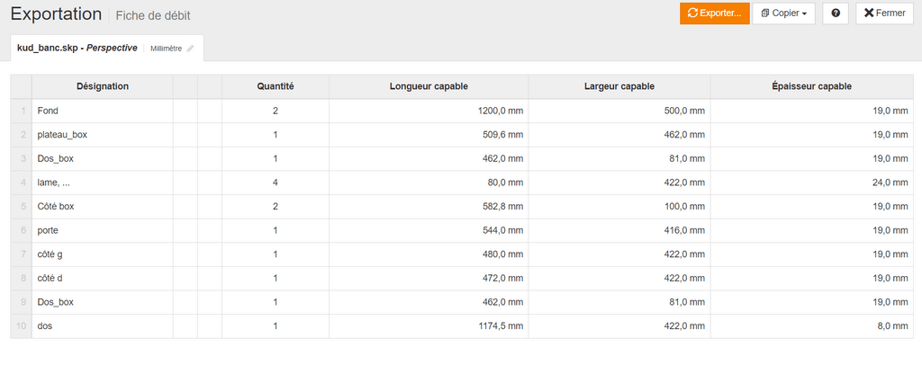

OCL: possible d'exporter seulement les valeurs sans les unités?

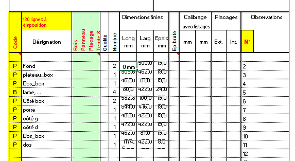

Salut à tous, j'ai un fichier excel de calculation de prix. Il accepte que des valeurs numéraires dans les cases. Je suis à deux doigts de pouvoir dessiner sur SU, exporter ma liste de débit OCL et qu'il me calcule un prix. Je sais qu'OCL permet d'avoir aussi un prix pour la matière mais je peux pas m'éloigner du fonctionnement de mon excel pour l'instant.
Je souhaite donc savoir s'il est possible d'utiliser l'onglet EXPORTER, aperçu, copier-coller les valeurs mais SANS les unités.

sinon, dans excel ,ou n'importe quel tableur, tu peux remplacer tous les "mm" par rien et tu n'auras plus les mm... (ctrl + H dans excel par exemple)

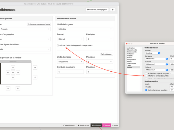

Oui. C'est une option native de SketchUp. (qui peut aussi être manipulée depuis OCL)
