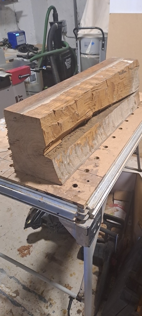

Je cherchais à faire un cube parfait (tolérance demi mm) de 16cm d’arête dans une ancienne poutre en chêne très sec et très dur. La poutre fait aux environs de 25cm avec un immense crack. Autant je sais faire une boîte parfaitement cubique, autant le pb du massif est différent car les outils arrivent à leurs limites de précision.
La tolérance est liée au fait que je voudrais tourner une sphère incluse dans le cube, donc selon plusieurs axes qui nécessitent d’être exactement alignés sur le centre la sphère.
Bref, comment faire?
  1. Première coupe de dégrossissage en travers de la poutre à la tronçonneuse (la poutre pèse un poids certain).
  2. La scie à ruban mais elle ne permet pas d’éviter surtout dans du chêne massif, des déviations de l’ordre du (ou des) mm.
  3. Essai avec scie sous table, mais je n’ai pas du matériel de pro, ma scie (triton) a une lame qui sort de 8cm max et fait 2,3mm d’épaisseur ce qui fait que malgré toutes les tentatives de réglage, dans du bois massif comme cela il y a toujours un décalage entre les passes d’un côté et de l’autre .
  4. Essai de rattrapage avec rabo degau, mais la encore les passes en bois de bout ne donne t pas de bons résultats et de nombreux éclats. De plus il devient rapidement impossible de maintenir les dimensions en essayant de rattraper les angles…
Voilà, je suis donc avec mon cube dont les faces sont à peu (!) près carrées et pas exactement perpendiculaires. Je n’ai pas essayé les coupes à la main, car je connais mes limites dans ce domaine.
Y aurait il une méthode qui permettrait de faire cela?
On peut noter sur la deuxième photo un autre pb, car le tenon qui était en bois de ligne a cassé, c’est la première fois que cela m’arrive dans du chêne massif…

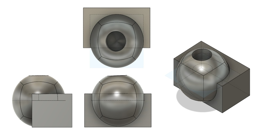

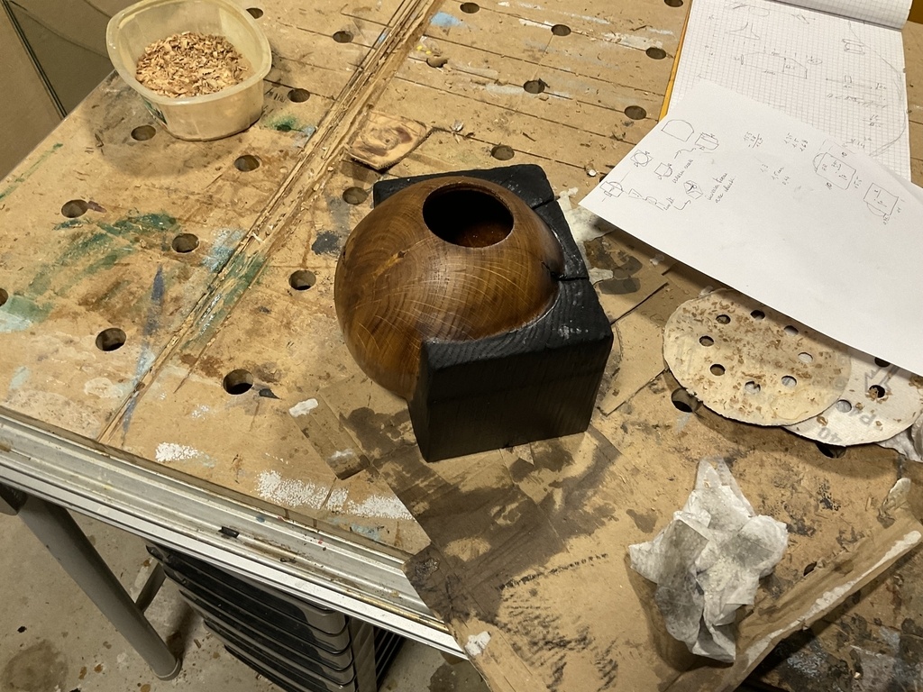

dBPs Nicoel Medalegno Erebor Merci pour tous les commentaires et aides. Je ne l’ai pas encore fini, il reste encore un peu de finition, mais voici de quoi il était question. Je ferais une description demain de l’ensemble du process.
Ah ben voilà, tu y arrives !
C'est sûr que comme ça, c'est désormais plus compréhensible pour tous. Et pour la face inférieure, c'est comme je l'ai dessinée ci-dessous ?
Mais c'est vrai qu'avec un petit croquis, d'emblée avec ta question, nous aurions pu t'aider.
Alors en fait, pas de nécessité, technique en tout cas, d'avoir un cube parfait. Seulement deux faces adjacentes parfaitement d'équerres, chacune d'entre elles, ainsi que l'une par rapport à l'autre, suffisait.

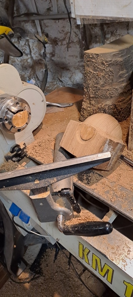

Le tournage se fait en 2 phases. La première en bois de bout, plus le creusage.
La seconde, plus délicate parce que déséquilibrée, fixée par la face arrière.
Moyen de fixation : une base carrée de 160 x 160, en contreplaqué, par exemple, avec un tenon également en contreplaqué maintenu dans un mandrin. Ton cube, collé à la colle à chaud sur cette platine. Pour le deuxième phase, avec deux faces comme décrites plus, il suffit de repositionner de la même façon sur la seconde.
Amusant à faire, en effet

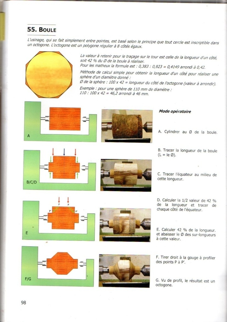

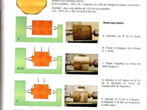

De fait, comme dit par ailleurs, nul besoin d'un cube pour tourner une sphère. Je te propose la première partie de la méthode (astucieuse) de Gilbert BUFFARD qui part d'un tronçon de bois brut. Et entre-pointes, c'est sécu (ton morceau de bois est assez limite, à ce propos).
Possible aussi avec le montage d'une "sphéreuse" mais, entre le temps de fabrication et de calage, autant s'entraîner manuellement. Et, comme toujours, un état de surface inférieur par rapport à une gouge à profiler bien affûtée.
aucoeurdelarbre.com/
Pareil. Je n'avais pas compris immédiatement ce qu'il cherchait à faire. Mais au final, nous comprenons la même chose.
Et pour le tournage, ma méthode, sans sphéreuse, est à quelques détails près celle-là.
