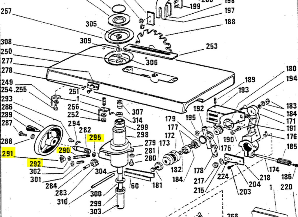

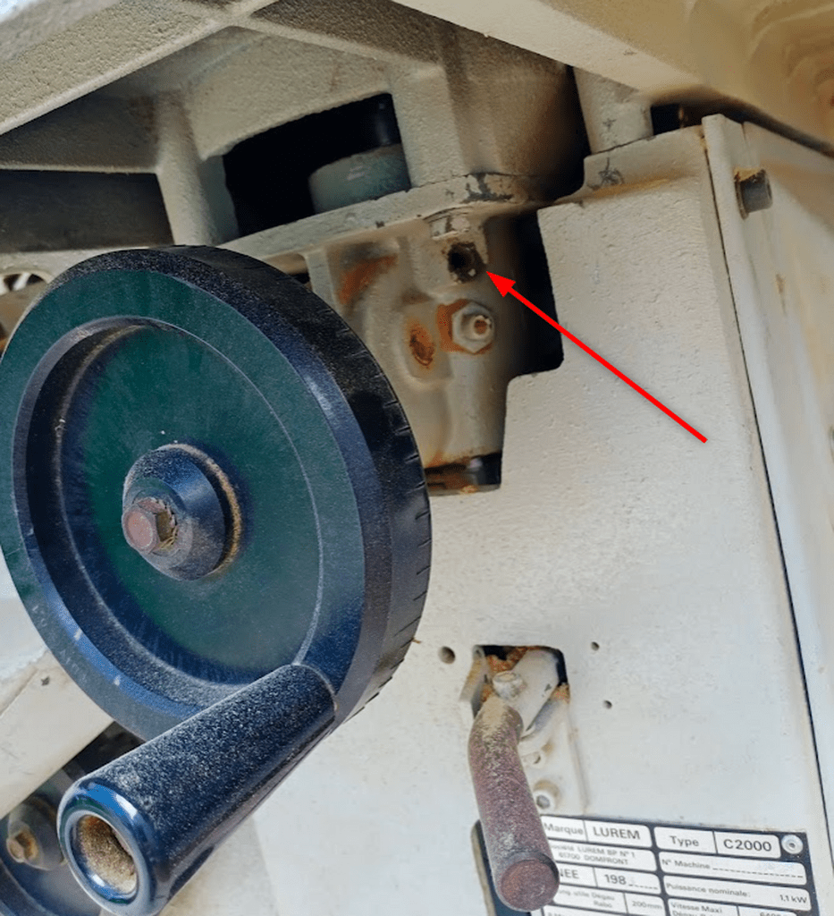

Je me suis rendu compte que le fût de toupie de mon combiné avait tendance à descendre légèrement à la mise en route de la toupie, d'autant plus si le porte outils est lourd.
Pour les possesseurs de cette machine: n'y a t-il pas un dispositif de blocage de la montée du fût de toupie ?
J'ai notamment l'impression qu'il me manque quelque chose ici :
J'ai un peu du mal à voir sur le plan, j'ai l'impression que la vis et l'écrou juste en dessous correspondent aux éléments 301/302, et qu'il me manque l'ensemble 291/292/290/295 ?

Je ne trouve pas à quoi tout cela correspond sur le schéma de ce fil.
foal
il me semble qu'il manque la vis de blocage qui appuis sur le fût quand on le serre.

melor27
L'ensemble vis écrou situé sous la flèche de couleur rouge vissé dans le bâti permet, par l'intermédiaire d'un téton, le guidage longitudinal du fourreau et empêche sa rotation en service.
L'ensemble des pièces teintée de jaune forment un ensemble: poignée de manœuvre, vis,
et contre écrous permettant le "blocage modéré" longitudinal du fourreau après réglage lors du fonctionnement de l'arbre de toupie.
Sans ce blocage, il se peut que la machine se dérègle en fonctionnement.

Merci pour l'explication, je ne voyais pas à quoi pouvait servir le contre écrou...
