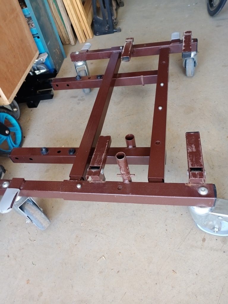

J'ai l'occasion de récupérer un combiné Robland K260 le weekend prochain.
Vu le poids de la machine (plus de 300kg si j'en crois les infos que j'ai trouvées sur le net), j'aurais voulu le monter sur un chariot pour faciliter son déplacement lors du transport.
Est-ce que quelqu'un qui possède ce combiné pourrait me donner les dimensions du support ?

Il faut la charger à l'aide d'une chèvre ou palan, il est aussi possible de mettre des roulettes sur la machine .

Merci pour la réponse, en fait j'aurais voulu monter le combiné sur ce chariot, et vérifier que le socle tenait dessus (ou éventuellement l'adapter) avant d'aller le chercher...

C'est un chariot extensible apparemment et il fera certainement l'affaire.
Vous pouvez intercaler 2 planches dessous pour éviter le glissement ainsi que 2 sangles contre le basculement.
Mais pour le transport il va bien falloir le hisser sur une remorque,personnellement j'ai fait rouler la mienne de 300kg sur deux plateaux en pente douce en poussant à 3 personnes et descendu seul (tables démontés) de la remorque.
