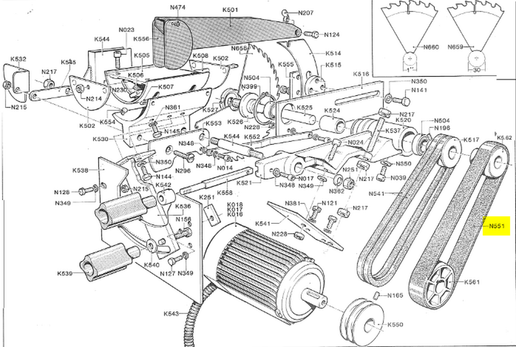

Pour le bloc de scie, ma courroie correspond à la référence N551 (celle de droite) :

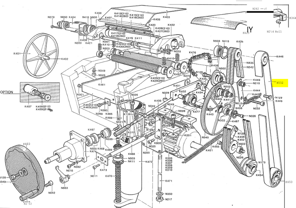

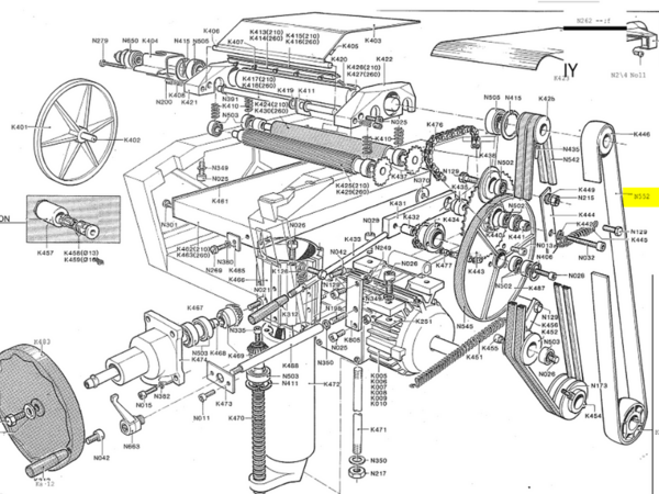

Pour le bloc rabot / dégau c'est la référence N552 (à droite également) :

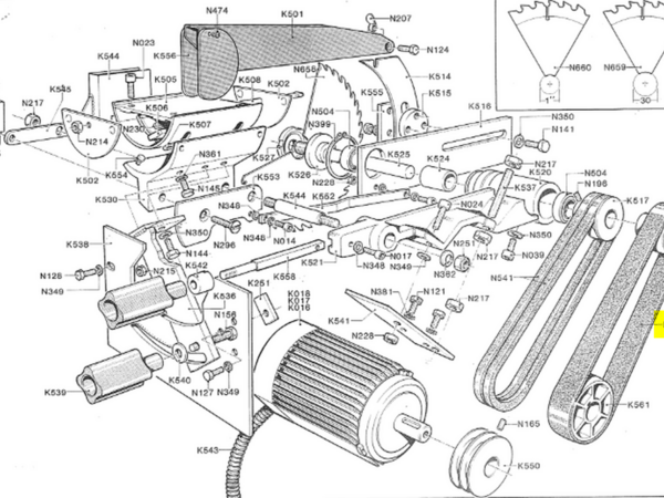

J'ajoute une photo du bloc de scie, avec la courroie en cuir qui me semble trop longue : 640mm
