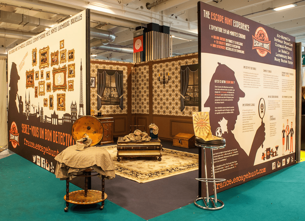

Mais en cherchant sur le net j'ai trouvé cela qui pourrait correspondre a ce que je cherche
Quelqu'un aurait une idee du nom des panneaux et des montants sur la photo ?
Panoramix
Non parcequ'ils sont cachés! Des panneaux MFP (plus plan que l'OSB) et des montants d'épicéa ou Douglas feront l'affaire.
